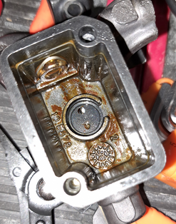

Metlik писал(а): Вт июл 16, 2024 21:24 Разобрал, заказал за 60 евро оригинальный ремкомплект, собрал все новое (пружина, поршень, обе резинки) - тот же эффект! Ни пузырьков воздуха, ничего... Поршень ходит туда-сюда, но жидкость не захватывает и не проталкивает в систему.
Открути шланг от машинки, сними с неё крышку и подуй в отверстие куда шланг подсоединяется. Продувается? Если нет, то перекрыто компенсационное отверстие, что-то не так собрали или резинки какие-то "не такие". Через это отверстие при отпущенной ручке бачок сообщается с тормозной магистралью. Если это отверстие перекрыто, то ничего прокачать и не удастся, тормозуха просто не попадёт в магистраль.
На рисунке ниже компенсационное отверстие обозначено как compensating port.

evil_laugh писал(а): Чт июл 18, 2024 14:35
Пока этот вариант кажется самым реальным: жидкость просто не уходит из машинки, ни самотеком, ни вакуумом (шприцем пробовал), никак. Доберусь до мотоцикла - буду смотреть, спасибо за советы, коллеги!

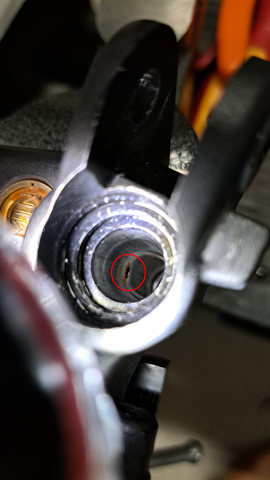

Снова разобрал машинку и не понимаю, где это самое компенсационное отверстие? Внутри виден только один канал (на фото обведено красным) - где же второй? На фото машинки сверху виден этот самый канал и какая-то керновка рядом, но она не сквозная... В оригинале на этом пятачке установлен пластиковый дуршлаг (я так понимаю, чтобы тормозная жидкость не расплескивалась при давлении снизу?) - пытался прокачивать, его не устанавливал, мне кажется не в нем дело...
В общем, посоветуйте, как оживить машинку, а?

Вон же оно, два отверстия в машинке на дне бачка, одно побольше, другое поменьше. То что поменьше и есть компенсационное
Metlik писал(а): Ср июл 24, 2024 22:14 какая-то керновка рядом, но она не сквозная..
Это не керновка. Это компенсационное отверстие и судя по всему, оно у тебя забито, вот и "не сквозное". А должно быть сквозное. Ты должен сквозь него видеть как поршень ходит. И проверь что его не перекрывает манжета, как - я написал выше, собрать всё и подуть в отверстие для банджо-болта, должно продуваться
