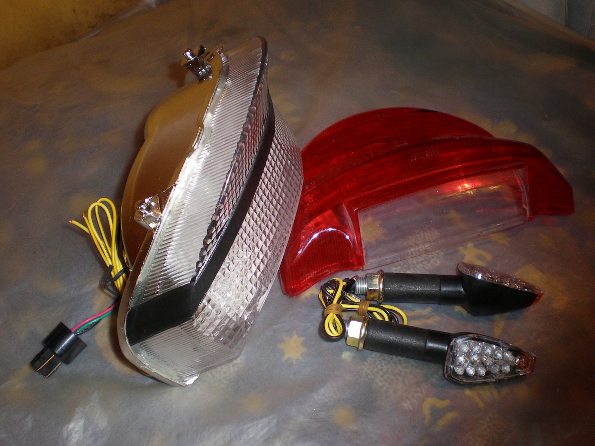

На воздушнике у меня и лампа фары 55/60 Ватт. Никаких проблем. А на Вегасе 2 раза вставал на забитой трассе. Насос вставал. Минут десять машины пропускал чтоб на обочину съехать. Даже не притормаживали гады. К заднему фонарю к поворотникам даются в придачу две каких-то хреновинки. Без них диоды только горят. Не моргают. Новерно ещё пару штук мощных вот таких на дуги поставлю.
Эти жрут 8 Ватт. а те 16 диодов всего 2 Ватта. Фару только в сумерки для освещения включать буду. Поворотники у меня чуть ли непостоянно работают. Движение такое и тоже энергию поджирают. Везде по чуть-чуть... И будет нормально.

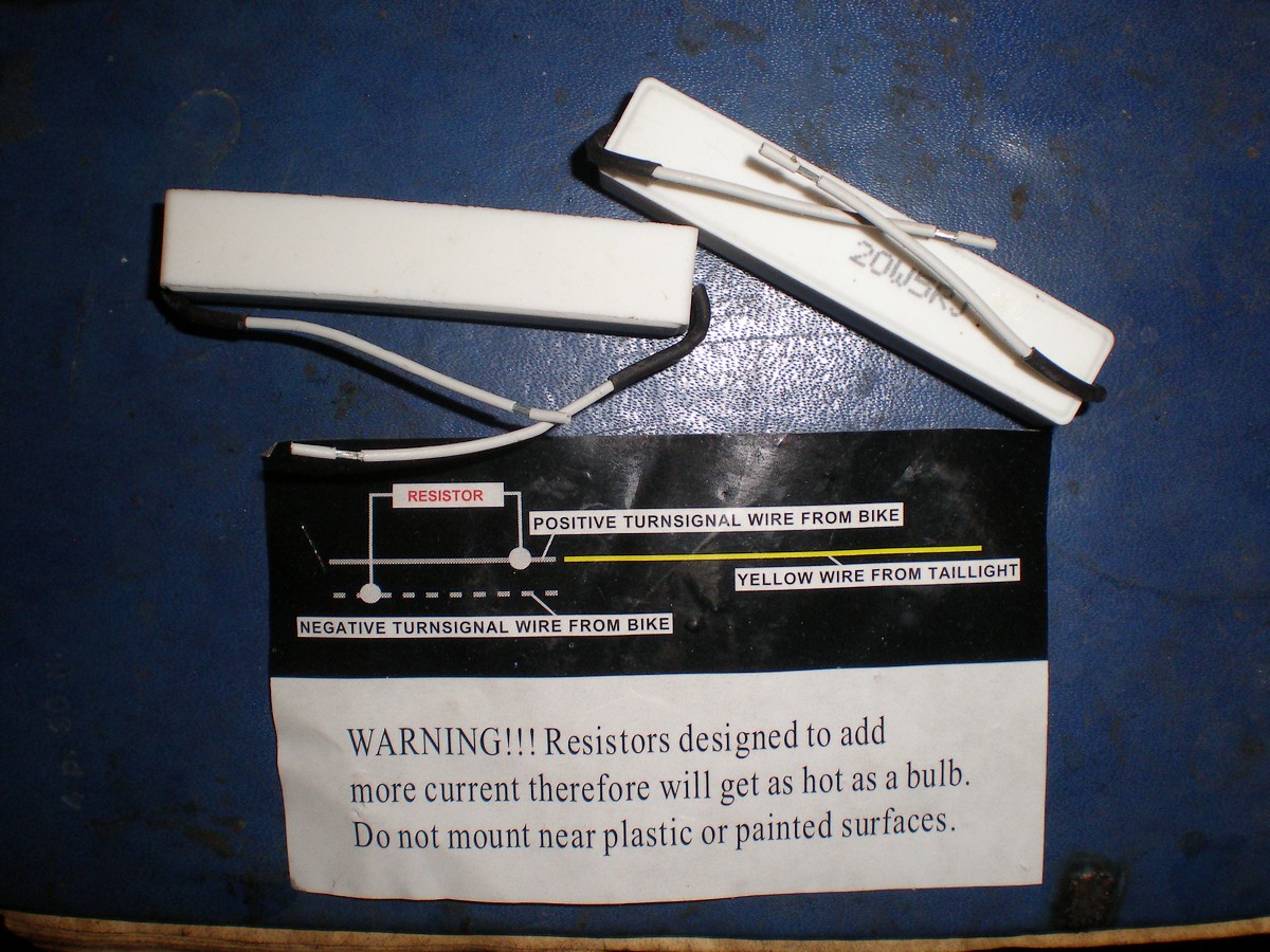

Или вообще не подключать. Обойтись боковыми и ещё пару ватт съекономить. И можно ли эти резисторы подключить к боковым чтоб реже моргали? Или они не для этого..? В кофры сегодня купил такие диодики...

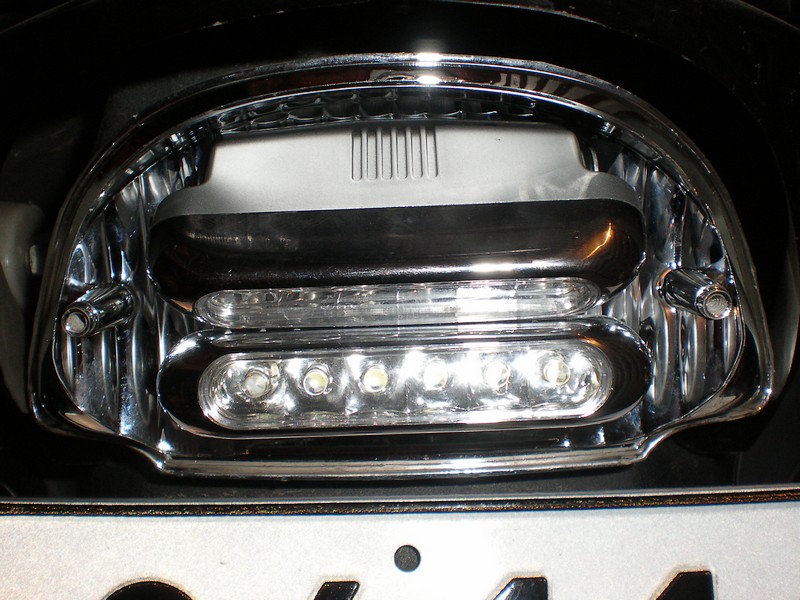

Все контакты у меня прожаты снова. При покупке от дилера перегонял на одном цилиндре. Клемма сидела но была не прижата на контакта. Сразу все контакты проверил и поджал. В дальняке любая мелочь - геморрой. особенно на ночь глядя. Лампа инжектора загорается после прогрева и не тухнет. Пробывал и без фильтра заводить. То же самое. Сервисов у нас нет. Хотя предлагают по 170 тысяч рядом. Две остановки метро.И заказы на запчасти не принимают. Заменить и попробывать другие датчики пока нечем. В японосервисе тоже к нему датчики не подберут и не возьмут в работу. Бак снимал уже раз сорок. Боюсь разъём насоса сломается. На зиму заливал по горлышко 95-тый. Слил ровно 18 литров. Но литра 2-3 там ещё плескалось.
Добавлено спустя 32 минуты 56 секунд:
Наверно не буду пока задний фонарь менять. Надо поездить с уже стоящими диодами. Попробую диодную 2-ух контактную лампу вставить в родной стопфонарь. В магазине продавец сказал что они слабые и не пойдут. Ходовые подключил к розетке так как хотел и габариты не включать днём. А стоп работает отдельно. Габаритов днём всё равно не видно. И на кофрах лампы энергию пожирали так как постоянно подключены. А без них нельзя. Сгорит утром в стопаре и размажут по асфальту. Битком уже с 4 утра по понедельникам. С дач сонные едут. Одни аварии. Но сейчас можно и к габаритам подключить. Много напряжения диодами съэкономил. Поинтересуюсь у гаишников насчёт частого мигания и техосмотра. В субботу Кинлончик покачу на техосмотр и там тоже узнаю. Охлаждения родного радиатора и мне с Г12 хватает но в пробочках и по городу вентилятор молотит постоянно. О чём лампа с вентилятора говорит. Энергию постоянно пожирает. На светофорах включается через минуту. Просто если потечёт. то подыщу горизонтальный. Такеровский такого же объёма. И грязью забивается меньше и пластины всегда чистые и лучше обдувается.
Добавлено спустя 1 час 15 минут 54 секунды:

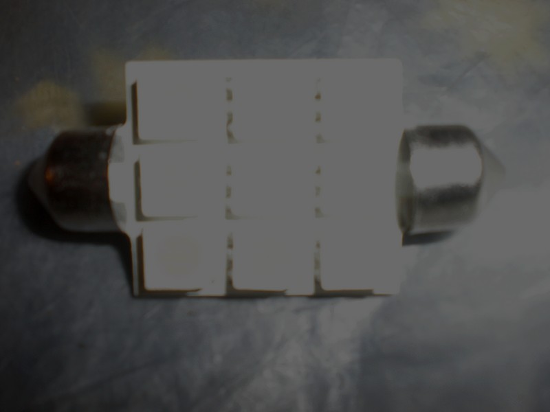

Пробовал ходовые 12 шт вставлять. Еле светят через красное стекло. А те диодики (подушечками) что на кофры поставил очень хорошие. Если их штучки по три спаралелить. То будет супер. И в дороге не надо опасаться что лампа в сумерки перегорит. Если 2-ух контактная барахло то наверно так и сделаю. Или хондовский фонарь поставлю. Потом буду с инжектором разбираться. Откручу с какого-нибудь Мерседеса. Купить-то негде.
Добавлено спустя 1 час 23 минуты 22 секунды:
Накачал задний аморт. За 2 недели стоячего мото воздух не стравило. Клапан вроде как держит.На полицейских задница не гремела. Верхнее крепление аморта пришлось откручивать. Насос с боковым ниппелем не влезает. Стенку которая закрывает от дождя аккум срезал. Она только мешает и крыло на ней только для видимости держится. Основное крепление крыла не там. Закрыл потом водоотталкивающим материалом типа паралона. Даже пыль к аккуму теперь не проскочит. Накачивал до 12 Атм. Пока снимаешь остаётся 7-8 Атм. Жёсткость аморта мне понравилась. 6 тыщ накатал с гремящей задницей.
Добавлено спустя 3 часа 26 минут 55 секунд:
Сейчас допросил кщё одного Главного по лампочкам. На срок службы частое моргание не повлияет. Резистор только выпремляет и ватты не пожирает. А чтоб снизить частоту моргания посоветовал поставить релюху от 5 до 7.5 вместо 15 Ампер. Но это не обязательно.
Пробовал ходовые 12 шт вставлять. Еле светят через красное стекло. А те диодики (подушечками) что на кофры поставил очень хорошие. Если их штучки по три спаралелить. То будет супер. И в дороге не надо опасаться что лампа в сумерки перегорит. Если 2-ух контактная барахло то наверно так и сделаю. Или хондовский фонарь поставлю. Потом буду с инжектором разбираться. Откручу с какого-нибудь Мерседеса. Купить-то негде.Добавлено спустя 1 час 23 минуты 22 секунды:

Резистор действительно повышает нагрузку для уменьшения интервала мигания указателя поворота но до расхода лампы накаливания нагрузка не доходит и близко +24-28% к мощности диодов в указатели поворота - этого хватает чтобы выровнять интервал + немного снизить расход электроэнергии))
