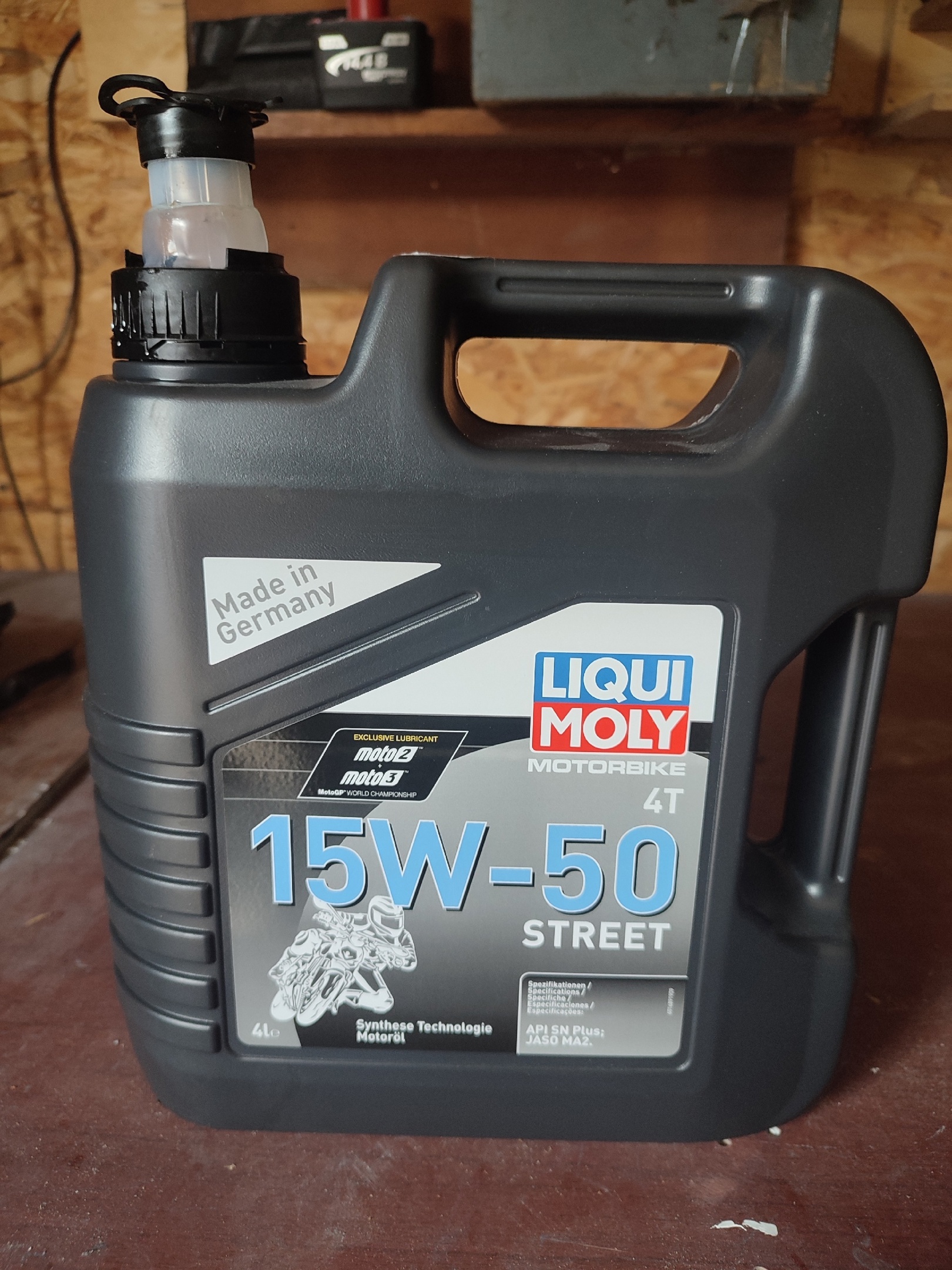

#160 Сообщение lexx2810 »
Залил на этот сезон такое масло. Коробка меньше звенеть стала.

#161 Сообщение ►sergeech007◄ »
Третий год такое в Гуся лью...

lexx2810 писал(а): Вт мар 11, 2025 20:45 Залил на этот сезон такое масло. Коробка меньше звенеть стала.
у меня на бусе первого поколения коробка не звенела от слова совсем, ты уверен что это из за масла проблема? А так лил в первого поколения Ени

#163 Сообщение lexx2810 »
RIPtile писал(а): Пт мар 14, 2025 06:36
Возможно я не правильно выразился. Шум передач с этим маслом стал чуть ниже. Плавней .
