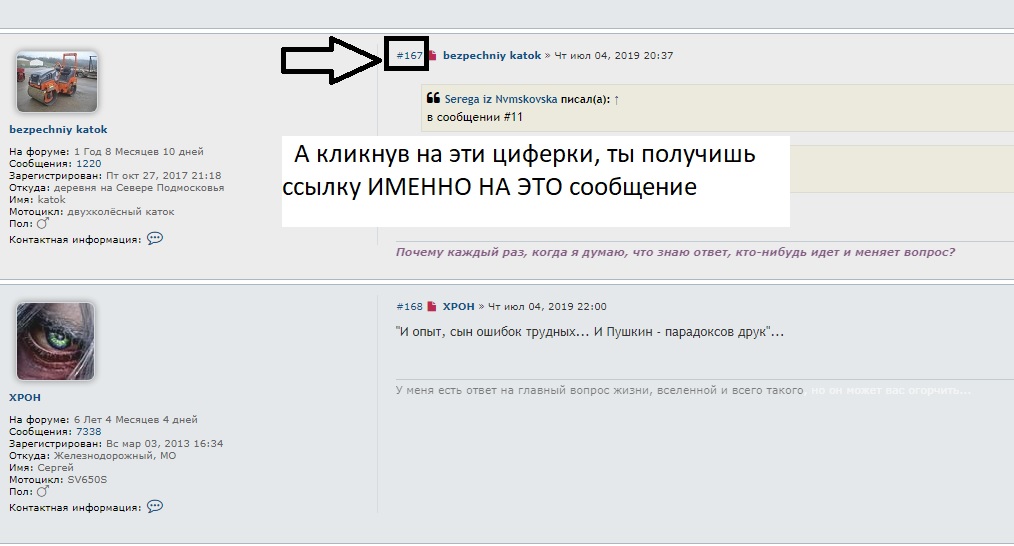

а где вы номера сообщений находите?

Разрядка аккумулятора
Бес, у меня на компе такого нет
bezpechniy katok, одно время тоже не было. Сейчас есть.
сейчас и у меня появилось. Вот а все говорят нет админов. только наметили вопрос, а он уже решён. Админ не дремлет.
