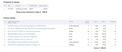

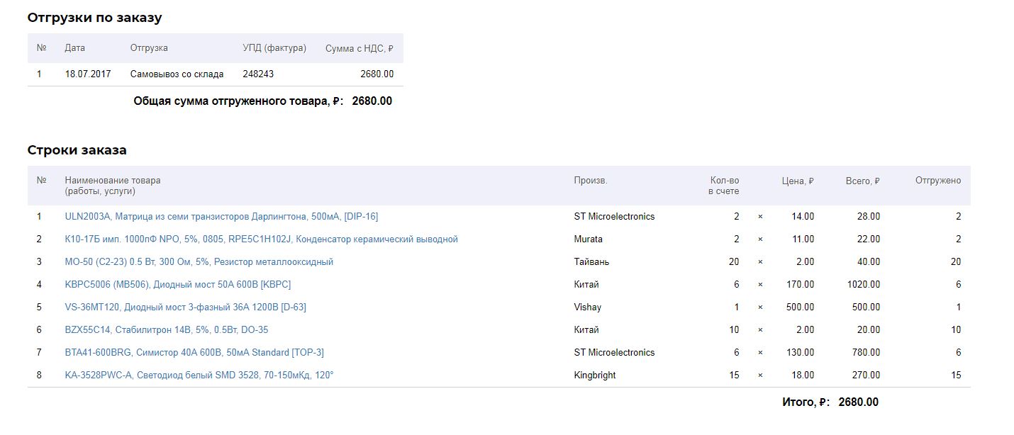

вот список компонентов на два рр три года назад)) кроме светика и моста 3ф .это для других целей) иногда баловался когда не бухал) ,друзьям паял/дарил. по ценам- чипидип сейчас ващпе охреневший магазин. тогда просто была возможность просто купить и не парится за деньги.))

#194 Сообщение elektrik »
воть

#195 Сообщение elektrik »
но рр на мосфетах это сильно..))))
