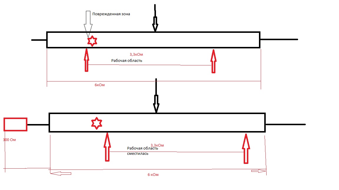

Как я предполагал выше, рывки на самом малом газу могут быть вызваны износом датчика дросселя. 13580-40F20-000 Sensor assy, throttle main.
Так вот по результатам проверки на столе этого самого датчика, а по сути это переменный резистор. Не было выявлено нарушений работы.
Но так как цифровым тестером трудно выявить неравномерность износа этого самого резистора, было решено сместить точку закрытой дроссельной заслонки в другое место рабочей зоны датчика.
Для чего в разрыв черного провода был впаян резистор на 300 Ом. И действительно точка сместилась. Пришлось выкручивать положение датчика до конца.
Но результат порадовал. На тестовом проезде подергивание двигателя на малом газу исчезло.
Вывод прост.... меняем датчик. Или катаемся со старым модернизированным.
Прошу рассматривать мой ремонт как частный случай. У других может быть проблема в другом.
Если будете впаивать резистор , то паяйте не 300 ом а 200 ом.... Будет запас по регулировке.

Мотоцикл не узнать. Стал работать гораздо чётче. На малом газу исчезли подёргивания движка. Тягу набирает очень стабильно. Поведение движка изменилось в лучшую сторону.
Моему моту 20 лет и за это время, я так понимаю, датчик не меняли.

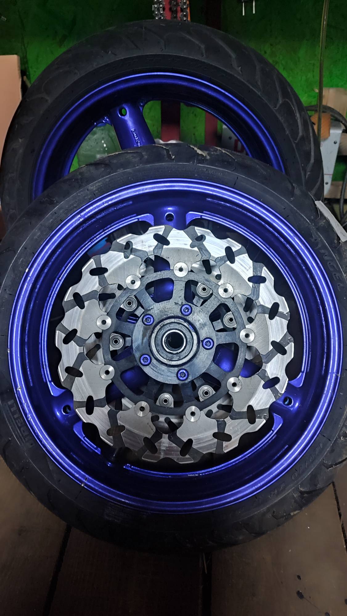

По немногу разбираю птицу...

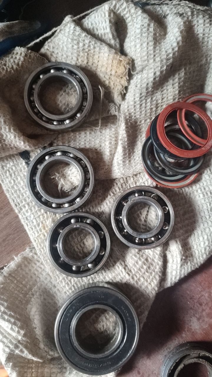

Колёса разобрал, вытащил подшипники... пришлось помучиться. Но вытащил аккуратно. Сальники перед/зад все под замену....подшипники вымыл.
Выбег отличный звона нет. Ещё походят.
Диски отвёз в покраску. Будут кенди тёмно синие. Порошковая.
Перья в норме, отбой есть .....
Выработка в цилиндре сцепления, ещё не решил, купить новый или отдать этот на гильзование бронзовой втулкой.

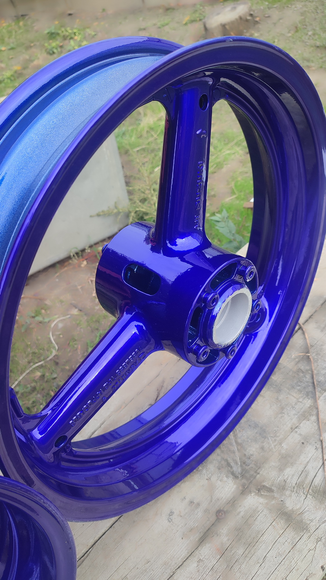

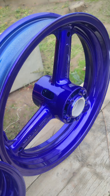

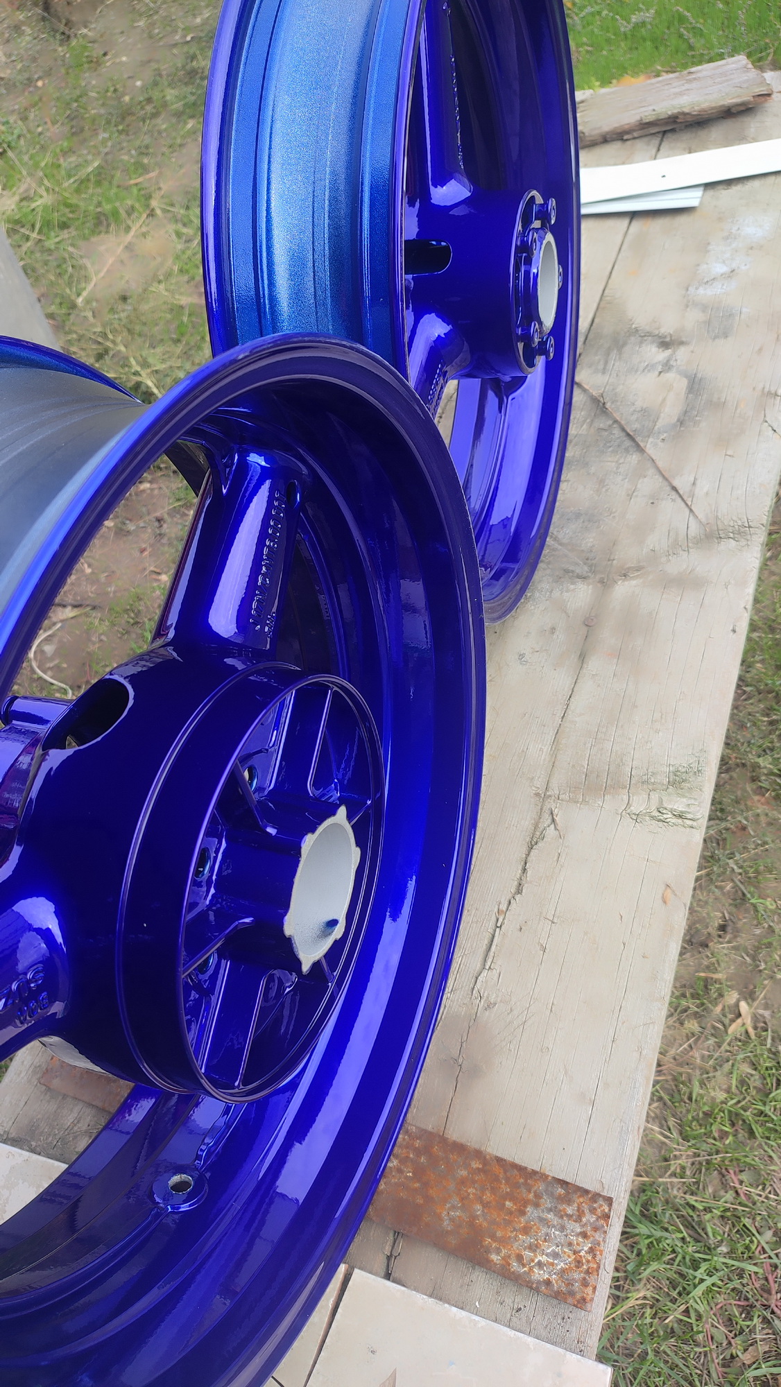

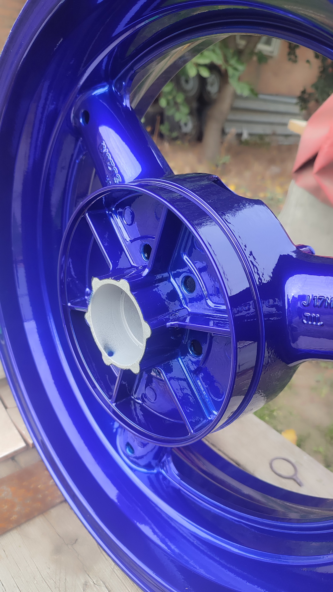

Покрасили диски в кенди под хром.
Порошковая покраска с лаком.
Выглядят огонь.
Выглядят огонь.

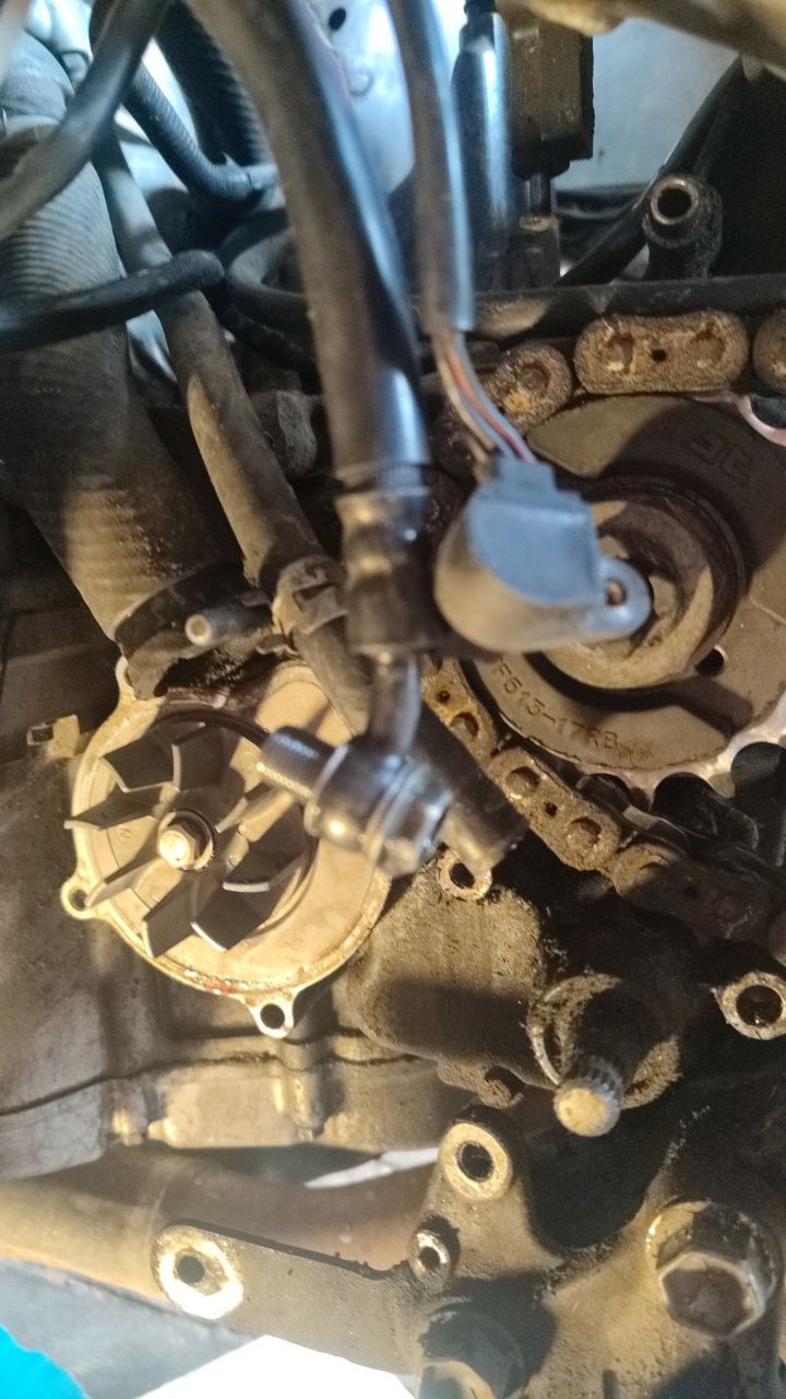

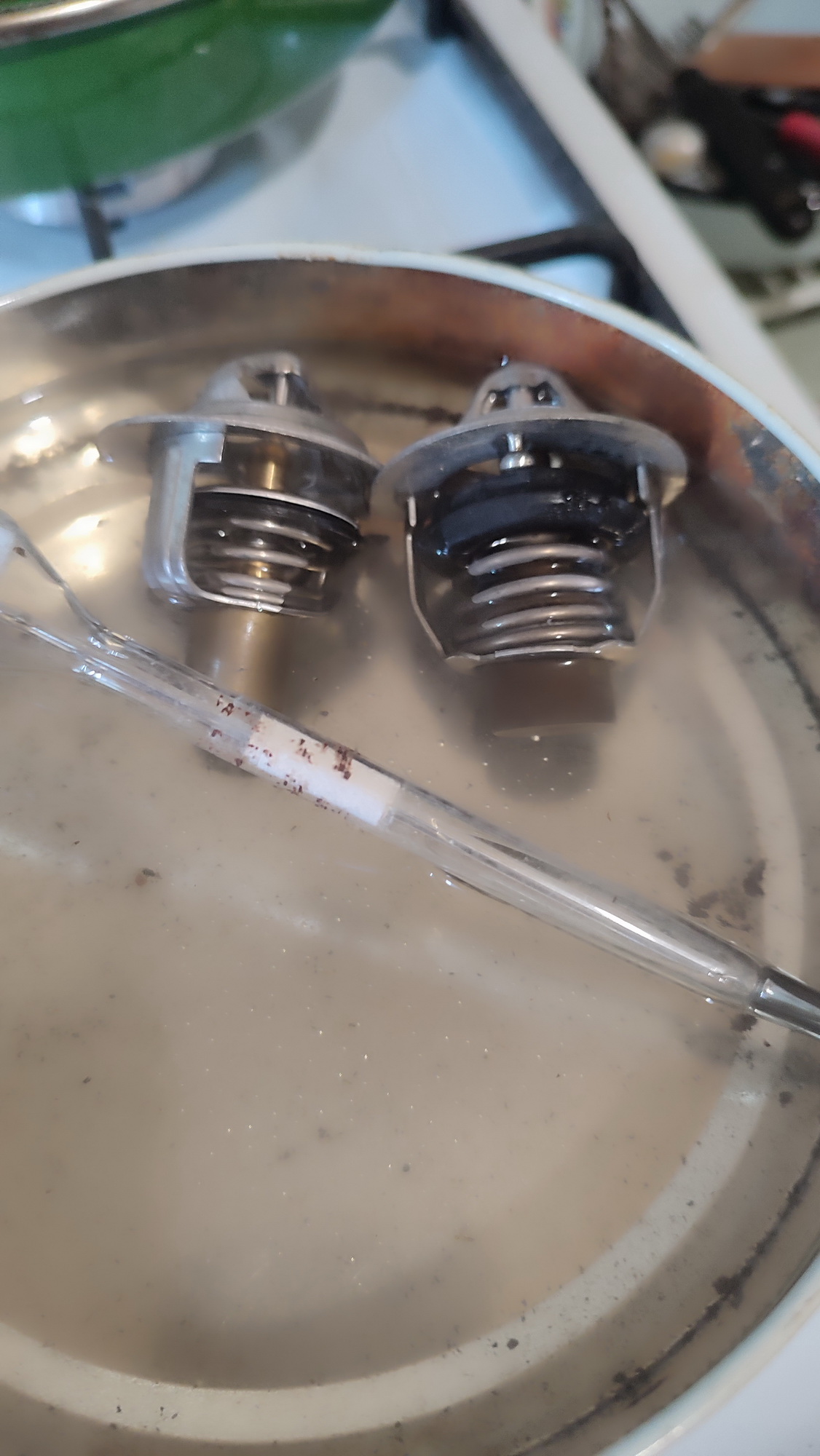

Сегодня разобрался в чём причина сильного нагрева мотоцикла. На фото видно что старый термостат открывается только на половину и резинки на нём уже раздулись....20 лет ему..
И новый открывается полностью и лишних резинок на нём нет.

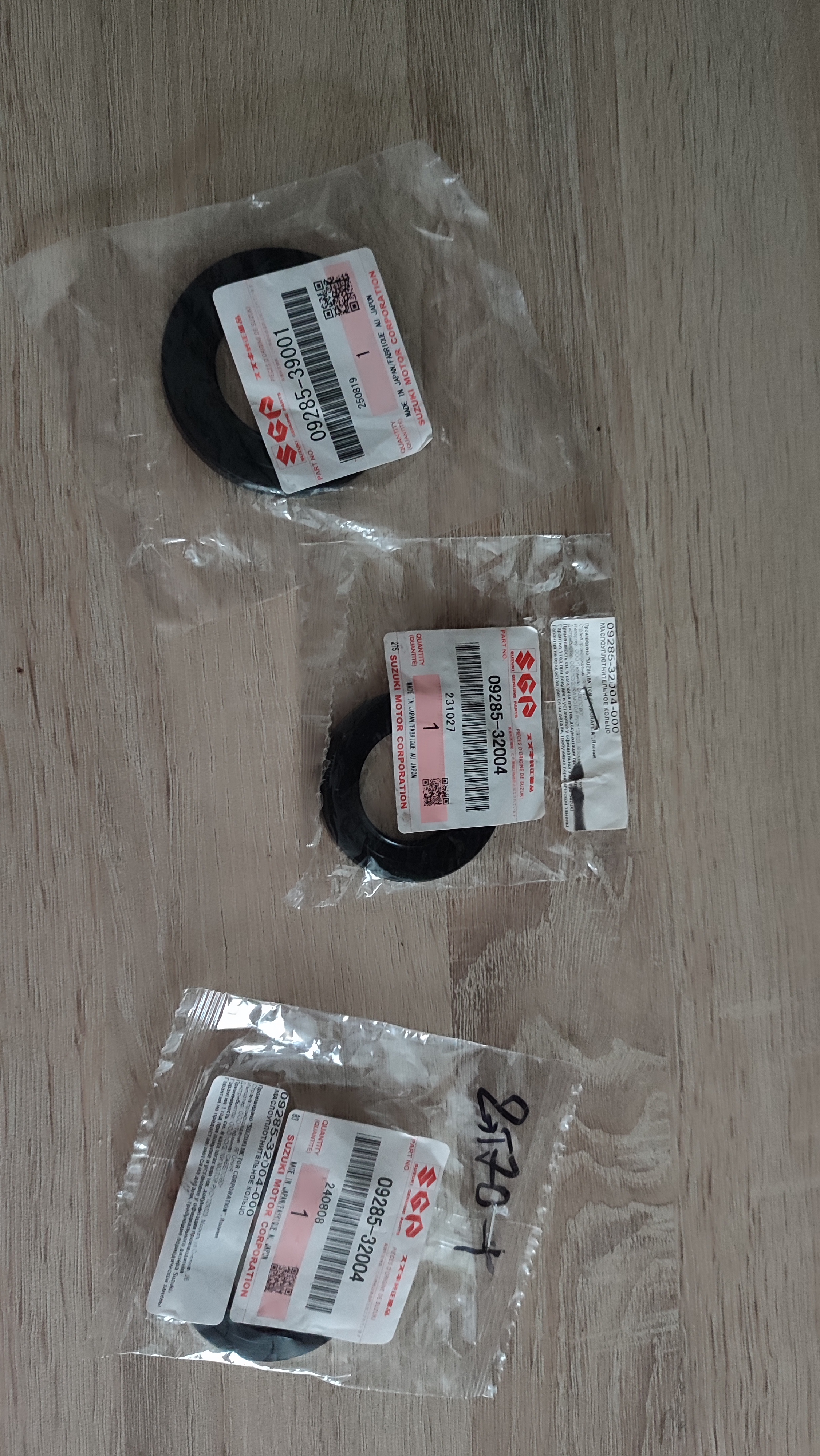

Сальники к колесам приехали.... Красивое и новое.... Ждём ремкомплект тормозов.

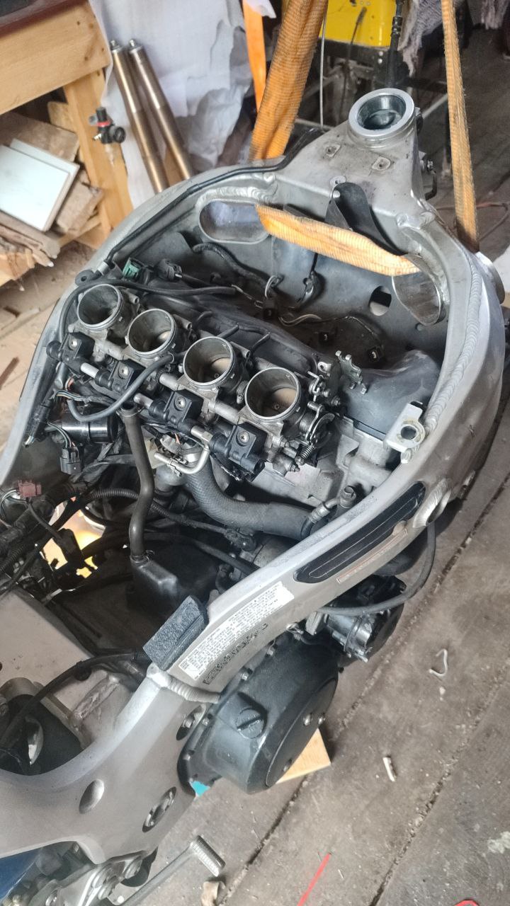

Идёт подготовка к будущей покраске....Разобрал три 50 литровых баллона под ресиверы. И того будет почти 300 литров сжатого воздуха. Запланировал покраску на весну. Пока пластик шкурю. Очень удобным устройством для обдирки лака оказался реноватор электрический.
