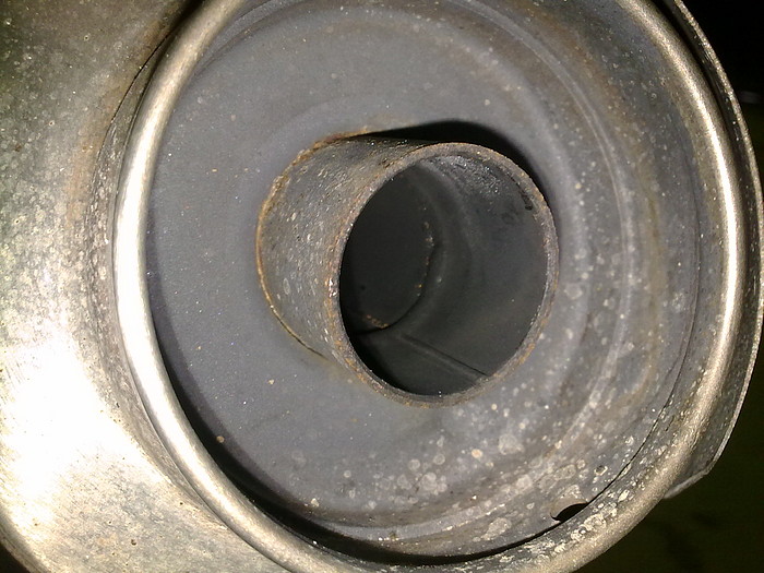

SaGaZ. писал(а):Ребят, а можно вкратце, что нужно для раздушки хорнета, сколько выходит по деньгам, и какие детали под замену. Если не трудно отпишитесь, ну или ссылочку. Если в этой теме где то уже описано, сильно не ругайте всё не читал.
копипаст (С) :
По порядку

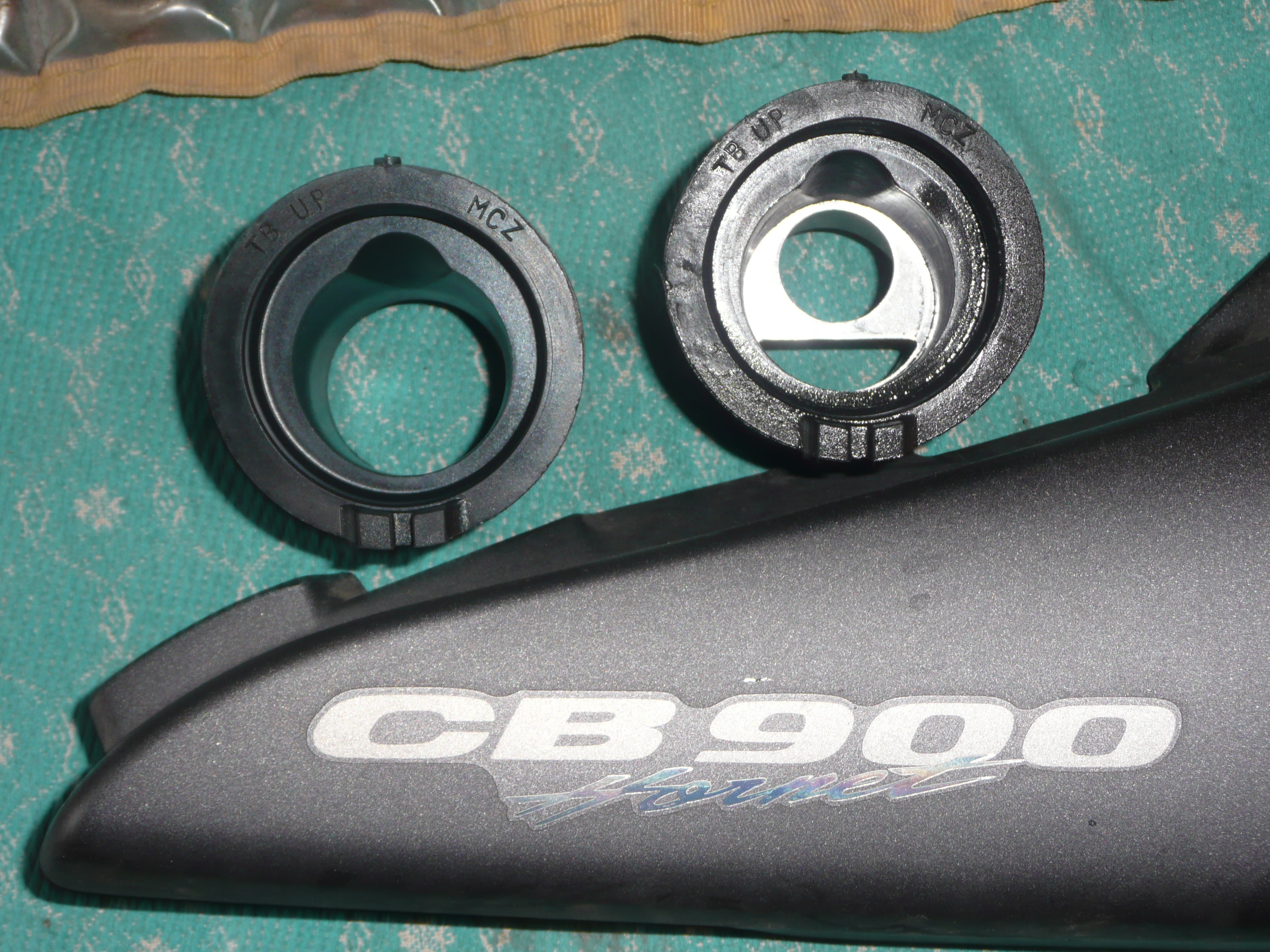

1. Заказать 4 INSULATOR, THROTTLE BODY 4 $22.11
(я смог снять старые не повредив и вынуть из них эти алюминивые фигнюшки, если кто испортит пишите мне у меня еще есть комплект)
http://fiche.worldofpowersports.com/wps ... &A=375&B=5
Фото
http://www.pictureshack.ru/images/4621INSULATOR.JPG

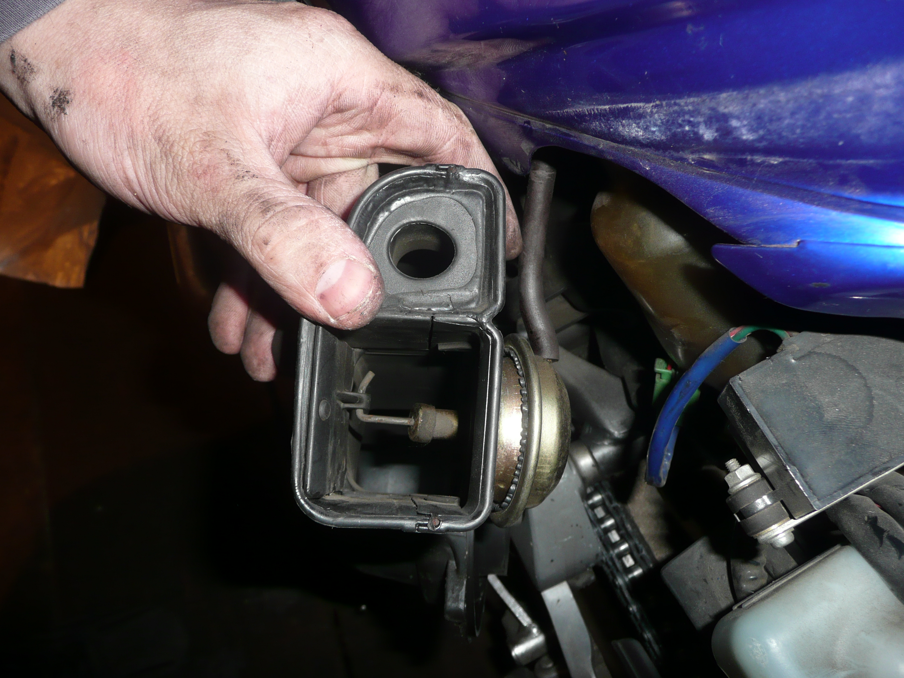

2.Удалить в воздуховоде 6 заглушку ( та что сверку резиновая такая хренька, чутка прихвачена мягким клеем)
http://fiche.worldofpowersports.com/wps ... A=375&B=41
Фото
http://www.pictureshack.ru/images/5903z ... ornike.JPG
3. В трубе 10 посмотреть катализатор.
http://fiche.worldofpowersports.com/wps ... A=375&B=43

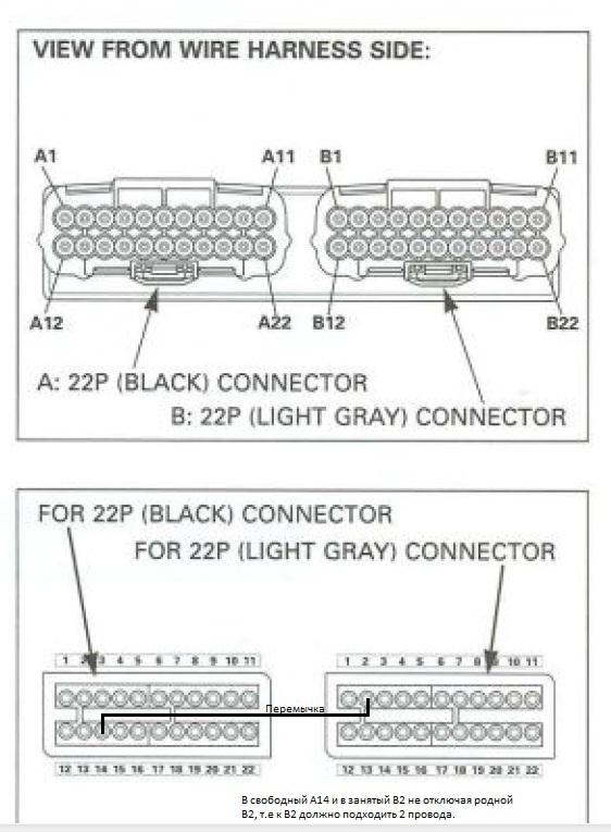

4. Поставить перемычку на мозгах с А14 на В2. (это походу и есть ограничитель по скорости)
Фото
http://www.pictureshack.ru/images/5624Y ... mychka.jpg

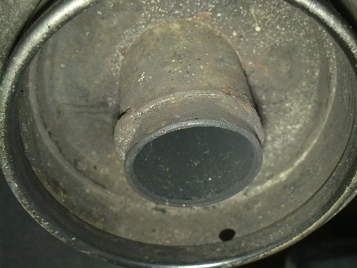

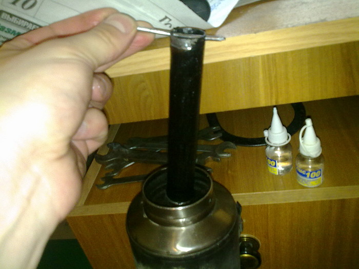

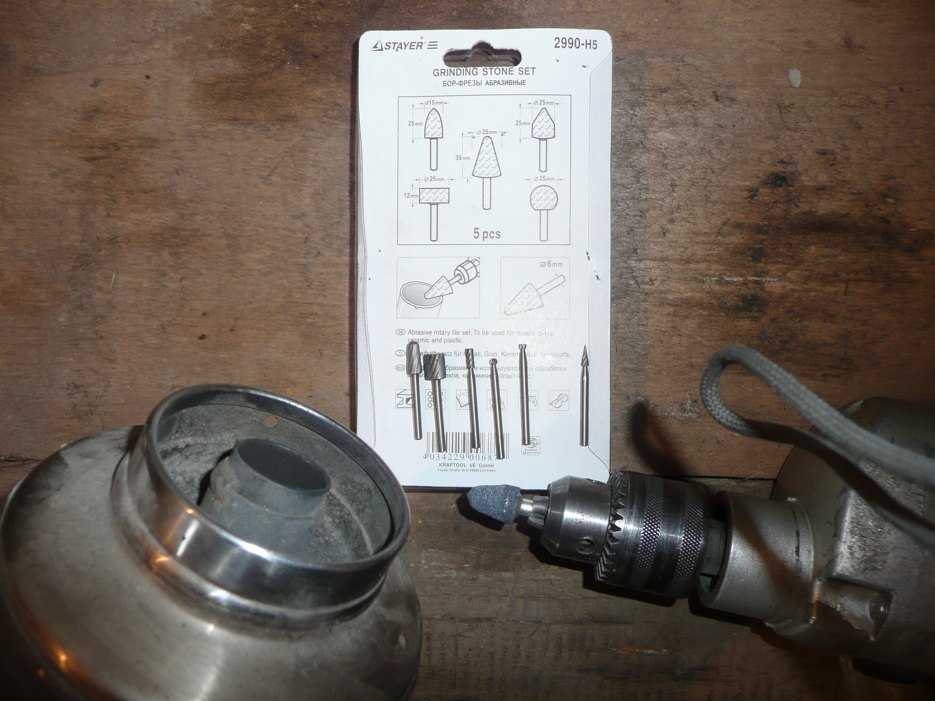

5. Вынуть из выхлопух трубки (самое трудоемкое мне кажется) Можно взять конечно прямотоки... если есть мани)
(окуратно дрелью срезаем сварку проверяем что точно все срезали постучать по тем местам посмотреть что пробежала трещина
и только после этого сверлим и тянем, можно вариться к ней и обратным молотком оч хорошо получается, а еще Ведешкой побрызгать надо)
(на фото америкос и японец, думаю все понятно)
Фото
http://www.pictureshack.ru/images/7457i ... _truba.JPG
http://www.pictureshack.ru/images/5456amerikos1_jpg.jpg
http://www.pictureshack.ru/images/7917yaponec1.jpg
http://www.pictureshack.ru/images/54740 ... 51_jpg.jpg
Ну и все в принцепе...
На стенде не гонял, ну подьем стал реально не кислый и по скорости не скажу точно стрелку заламывает далеко туда за 180

blackbugg85 писал(а):раздушкой займусь в январе
тогда чет я не вкурил вот это
blackbugg85 писал(а):На стенде не гонял, ну подьем стал реально не кислый и по скорости не скажу точно стрелку заламывает далеко туда за 180
ты эт как так проверил? :-)
Добавлено спустя 1 минуту 2 секунды:
кстати когда раздушишь - звук у тебя тоже поменяется! Объем же газофф больше будет проходить ;-)
