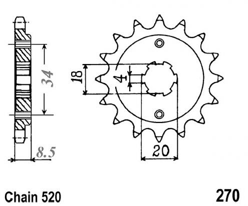

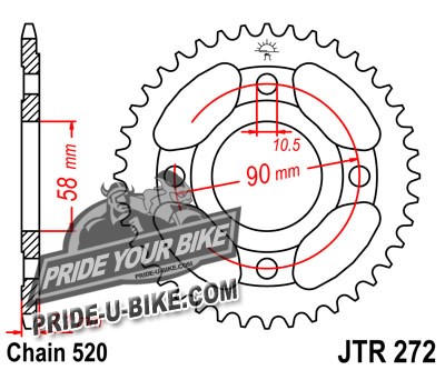

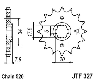

JTF болтаются. Одни вдоль. другие поперёк. Задние есть подходящие 520 33-34 зуба. Идеально подходят только китайские. Мне парочку ведущих 530-тых привезли. Надо к Геоновским 250-ткам ещё заказать. Такие же калёные но 14.520. Значит у Десерта и в Ростове ничего заказать нельзя? Ищи украинцев с Одессы или с Донецка. У них там всё в наличии. Сейчас закажу ещё родные резинки на подвеску и датчик генератора пару штук. Что на 253-ем что на 262-ом одинаковые. Даже крышки по направляющим и по креплениям подходят. Генератор тот же. Выдаёт 150 Ватт. Геморрой вроде перестал доставать. Антифризом не брызгается. на крайней левой полосе не встаёт. И в жару аккума стало хватать. Как на диодики перевёл... Масса проблем исчезла. Вроде как до ума довёл полностью. Горящая лампа на работу движка никак не влияет. Пробовал максималку и с горящей и пока ещё не горящей. Тоже самое. Наверно у ЭБУ крыша поехала. Тоже заказал и уже оплатили. Вчера выехал пол 5-го утра по Щёлковскому. На развилке в Щёлково смотрю... вроде пешехода сбили. Подъехал ближе. Мотоциклист на светофоре в задницу фуре въехал. Отъездился. Рядом синий японобайк валяется. С разбитым передом. Ещё не рассвело полностью. За фурами ни хрена не видно. Куда летят..? Проехал ещё сотню км - две иномарки лоб в лоб на двухполосной. Обе машины в хлам. Маршрутки переворачиваются... В метро одни террористы. Пешком тоже ходить невозможно. Того гляди задавят.

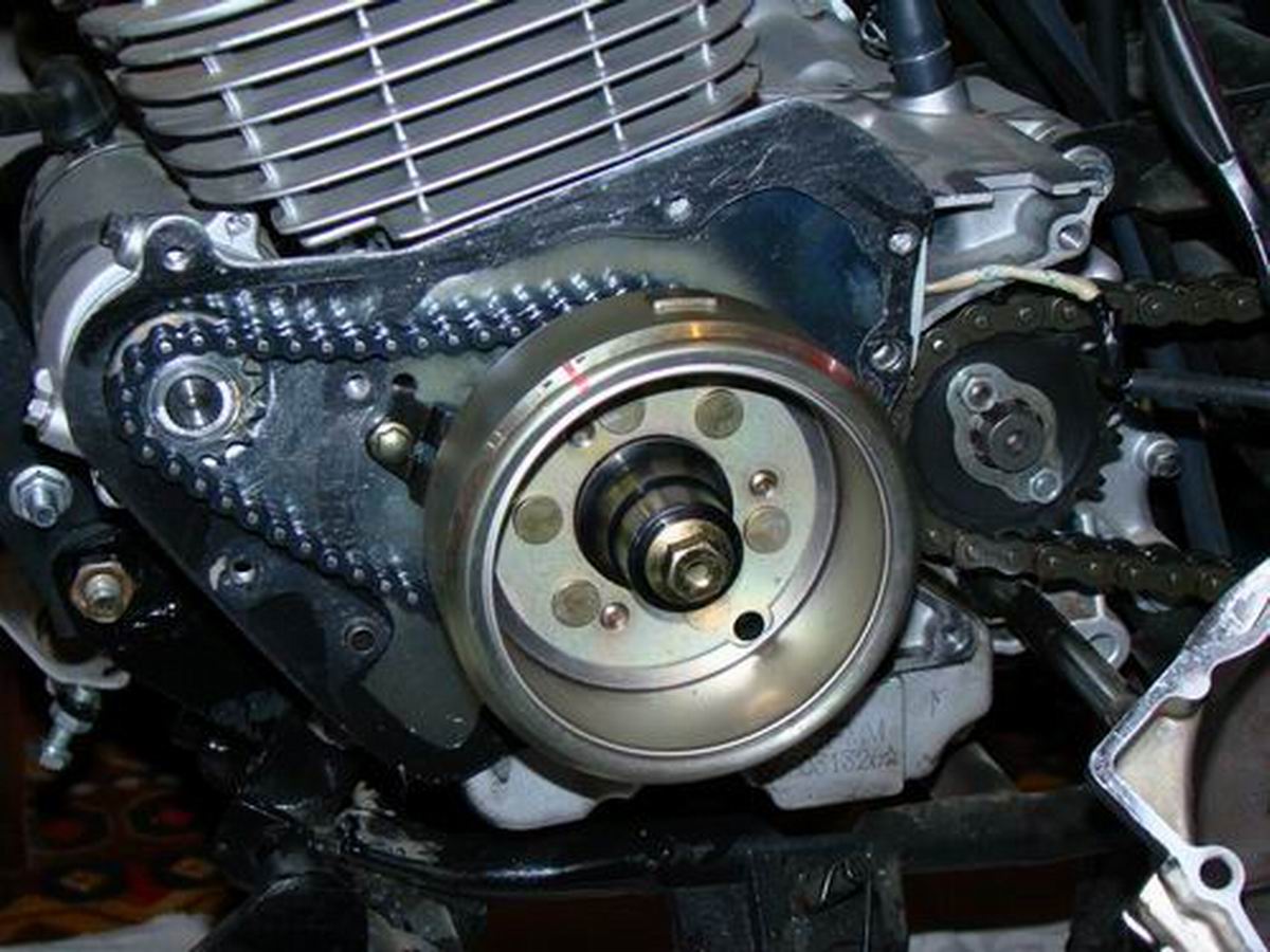

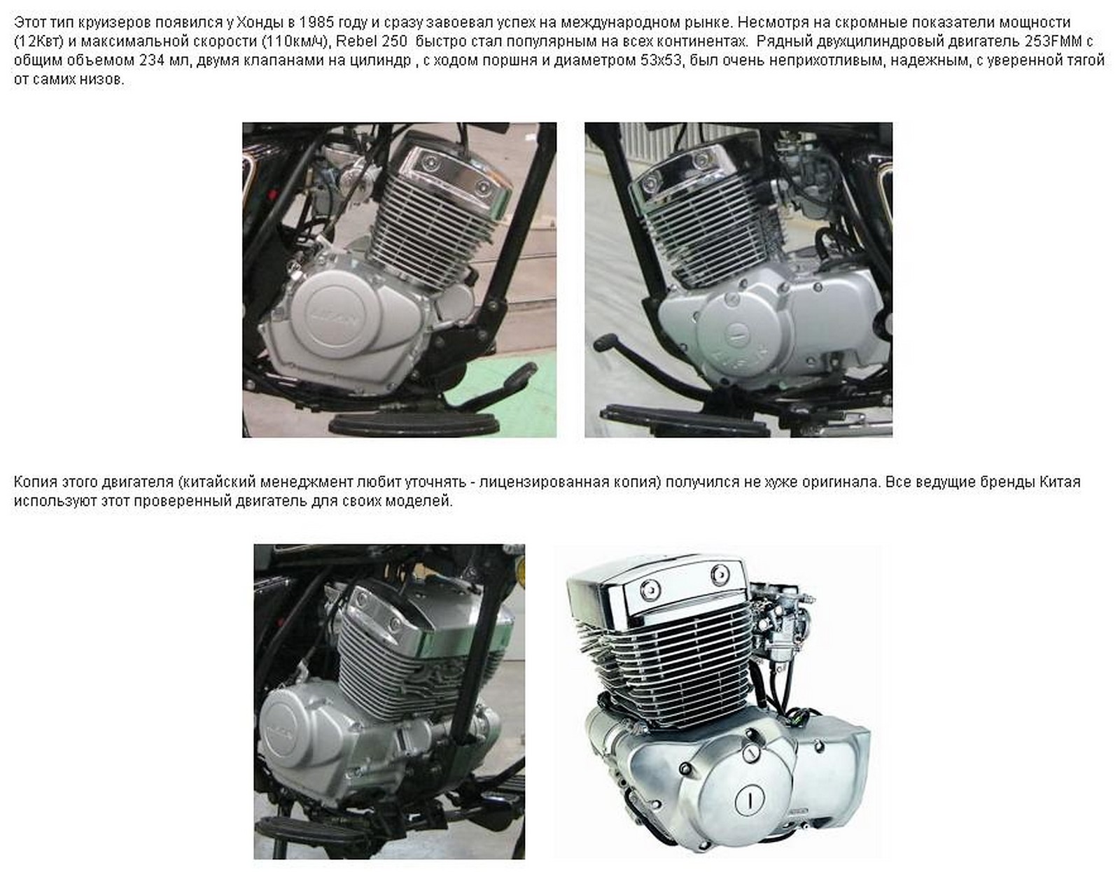

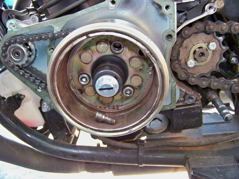

Когда читал про хреновину которую подгибают. чтобы стартер нормально работал. так и не понял в каком месте ты её подгибал. Я уже забыл как этот узел выглядит. Во нашёл...Изображение Подрисуй стрелочку и поясни зачем там подгибать. Чё этой хреновине не хватает?
Добавлено спустя 27 минут 1 секунду:
На 253-ем тоже эта хреновина стоит. А я и не видел. Хотя недавно там ковырялся. А это фото с Геона...Изображение У кого-то болт открутился. Про последствия не помню. Ты бы судьбу не испытывал... Обмажь болты хотя бы вареньем. Оно липкое. Держать будет. Лучше яблочное и в 2 слоя.
Добавлено спустя 6 минут 4 секунды:
А это воздушник 253-ий...Изображение

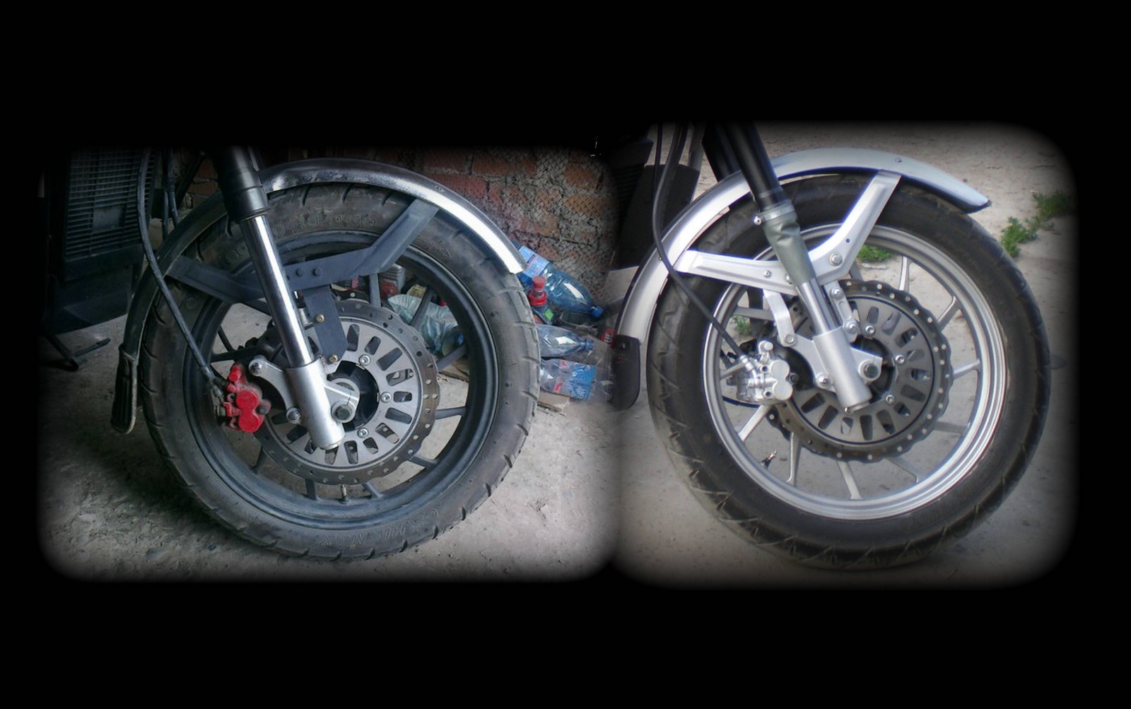

Со сваркой дюрали никогда не сталкивался. Если лопнет. то ЛОПНЕТ...! Где перо искать будешь? А доппластина крепится не к суппорту а к его крпежу с другой стороны. Нагрузки никакой. к тому же передний да ещё двойной. Всё-таки интересно... Сначала у тебя катушку генератора разобъёт или крепёж вилки сломается..? Или наоборот..? Варенья пожалел... Не жалко тебе мотоцикла. Да и ладно... НА лифанчике покатаешься. Вегас на запчасти к нему пригодится.

Зазор у крыла маленький. та же грязь нагрузку на крыло и штатное крепление увеличивает. Ну и лентяй..! Смазывать не хочет. Крыло пусть на покрышку наматывается. Всё в моте должно быть надёжно. Вот. этим мне Вегас и не нравился. Всё тяп-ляп. Сейчас вроде все недостатки выявил и убрал. У японцев - модели. а у китайцев переделки недоделанные и не проверенные. На продажу. Вот Кинлончик - это модель. По весу. по мощности по развесовке... Пусть слабее и ресурс меньше. из-за оборотов. но это Модель!!! Всё там на своём месте. Даже резину менять не надо. Ладно бы жена ковёр выбивать заставляла... Любимый мот надо холить и лелеять.

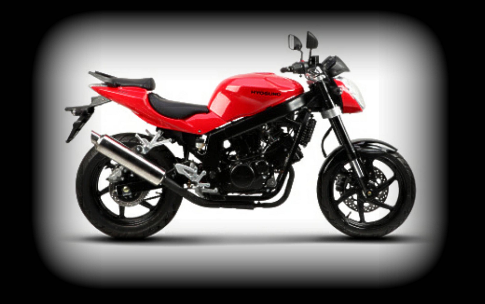

КОРЕЙЦЫ...http://moto.mail.ru/catalog/hyosung/moto/ИзображениеВот с этим я охотно поковырялся. Покомпактней. полегче и рулится лучше Вегаса. Заднее - 150. Поспортивней 10500 оборотов.

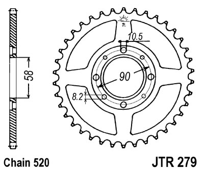

А я устанавливал JTF. И такую примерял и такую...ИзображениеИзображениеИзображениеИзображениеИзображениеИ в запасе задняя 520 на 34 зуба лежит. JTF болтаются на китай валах. Если нет возможности брать родные на 250-ку или 530-тые на 262-ой. то бери с размерами 17.5 на 20. От неё вреда меньше. 520-тые цепи на япономотах 400 стоят. причём с завода. На каве чоппере 400 видел. 40 л.с. Родная. Говорит подтягивает редко. Свои японоцепи я вобще не подтягиваю. тока мажу. На Кинлончике Ижевских фирменных хватает. Через 10 тыщ выкидываю на половине вытяжки. С калёными ижевскими калёной ведущей китай-звезды на 4о тыщ хватает. При смазке и замене наполовину вытяжки. Купил наКинлончик 10 штук по 400 руб. Стоимость одной самой дешовой японоцепи.

Чей фирмы задняя или передняя какая разница? Тем более что выбирать особо не из чего. Не помню номеров. верней смареть не хочу. Знаю что у меня в запасе на Вегас 34/520. Когда заказывал в каталоге были 33-34 зуба. Тот же номер. А ведущую первую поставил на 13 на чоппере. В БайкЛенде тогда других не было. А у меня сожрало её полностью японоцепью в 12 тысяч. Даже и переворачивать уже нечего было. Потом купил какую-то на 14 без усиления. Потом купил 14 с усилением. И все они болтаются. Та что на 17.5 крепче держится. нет осевого люфта. но есть люфт по ходу. Так как там надо 4 мм. Вставил чёрные 5 мм длиной конусные сапожные калёные гвозди ( сзади по ходу) и прижал их шляпку фиксирующей шайбой вала. Эта звезда так на том движке и стоит. Можно ещё чё-нибудь более подходящее подсунуть. Только китайские на вал хорошо подходят. Все 18 на 20 на валу сильно люфтовали. Поищи 16 на 20 с прорезью на 4. Где-то видел... Возьми дрель и пройдись по внутренним граням (забыл как называется...) круглой хреновиной типа наждачного камня. Чуть-чуть каждую грань. И будет супер. Пробег ещё маленький и на вал надо бы нормальную звезду подобрать и подогнать. А в сорок тыщ можно уже любую.
Добавлено спустя 1 час 19 минут 40 секунд:
Вал расчитан на 250-тку с мощность 17 л.с. Ребел. На лишних 9 лошадок надо бы звезду с усилением. Если 16/20/4 мм тонкие без усиления. то лучше 327-ую поставить 17 и 5. У меня уже две родные китайские в запасе 14/530. С японоцепью их до 60 тыщ хватит с перестановкой. А больше и не надо. Всё там уже сработается. Проще новый движок купить. чем ремонтировать. Кольца 62 мм можно подобрать от одногоршковых. А вот на 53 мм проблема. Надо бы тоже заказать. Кольца разочек поменять можно. Потом на свалку. Уже опасно на трассу выезжать и дорого. Учитавая расценки на эвакуатор.
