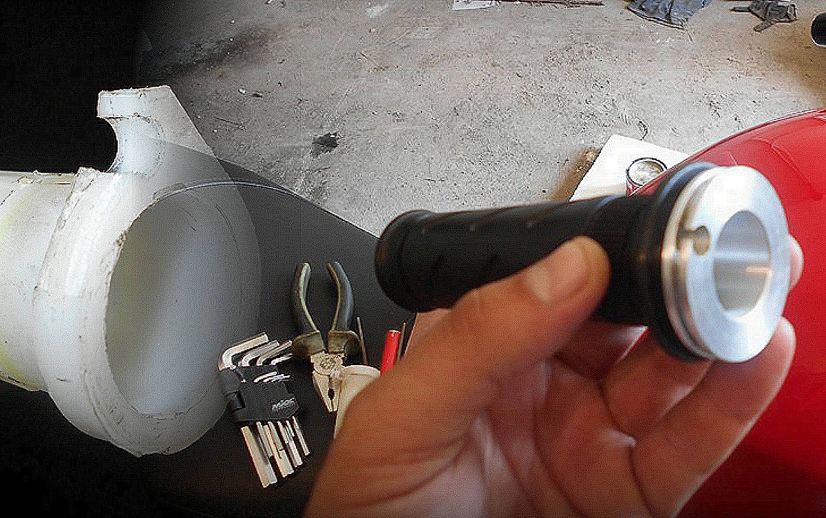

Поглядивай на ручку газа. И промазывать не забывай. В 20 тысяч у меня на Кинлончике при обгоне сломалась. Взади тоже за мной на обгон шли. Ушёл на встречную обочину. Там два троса. Один на открытие. другой на возврат. Отсоединил на возврат и вставил в дырку открытия. Доехал. Сейчас и том и на другом ручку в запасе вожу. На Вегасе один трос и одна дырка в ручке. И нет места для запасной дырки. Или в запасе возить или толкать. Или 10 тыщ на эвакуатор. В сложной ситуации могут и раздавить из-за этой ерунды. Дюралевых в продаже не видел. На фото самопал с Геона.Добавлено спустя 11 минут 44 секунды:

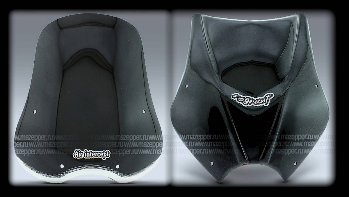

Сейчас заказал два стекла. те что слева округлые. Китайские тонкие. Высота от фары 40 или 42 см. Соединю оба и поставлю двойное. чтоб покрепче было и не трескались. Цена одного 605 руб с креплениями. Получится не дорого. На Кинлончике стоит за 5300 без креплений. Крепления отдельно 3400. С ума сойти. Сделал на него самодельный крепёж за бесплатно.-

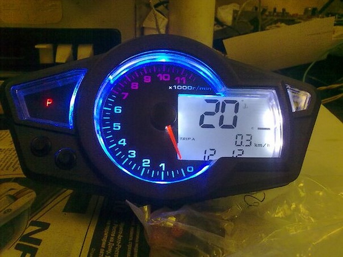

УСТАНОВКА ПРИБОРКИ...
http://geon-club.com.ua/forum/viewtopic ... &start=100 Такие приборки есть в продаже. Почтой рассылают. Около 5 тыщ стоит. Меня больше старая устраивает. но интересно...

ПРИБОРОЧКИ. ВЫБИРАЙ...http://images.yandex.ru/yandsearch?sour ... ge2718.png

ПАНЕЛЬ 7 тыщ... С КНОПОЧКАМИ... http://avtodriver.com/catalog/zap/pribo ... universal/

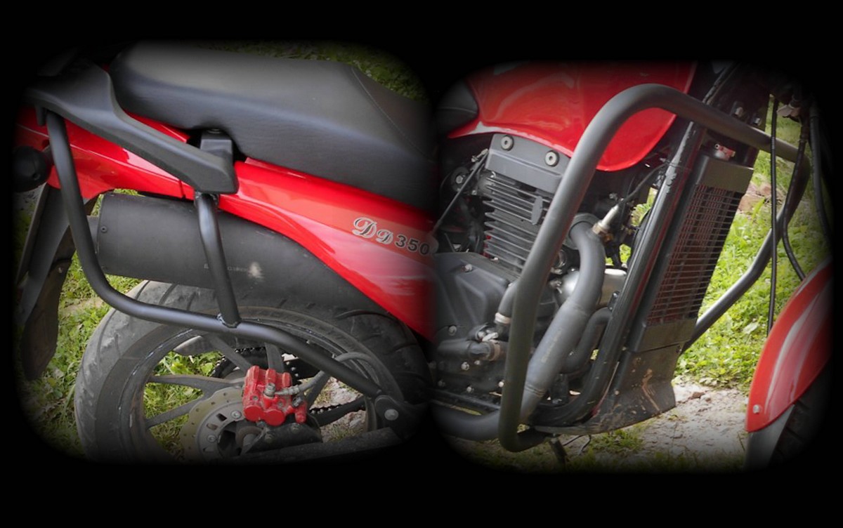

ДУГИ от АЛЬФЫ...
В паре с Ижевским хромкрылом будет красивоооо...
Добавлено спустя 1 минуту 59 секунд:
Вот бак помнёшь... Чё делать будешь..? Ставь дуги !!!

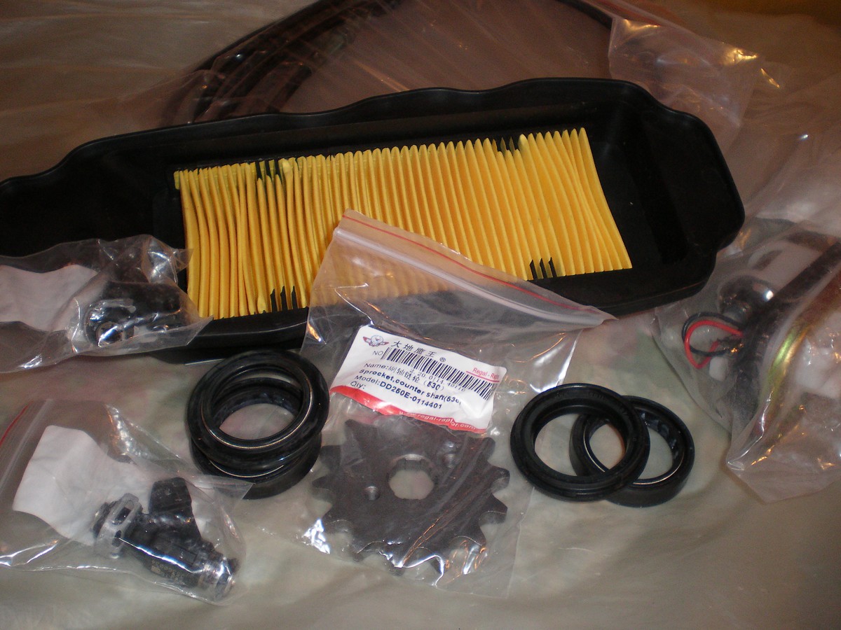

СОКРОВИЩА с ДОНЕЦКА. ЗАВИДУЙ...
2 фильтра. форсунки. второй насос привёз...(пришлось оплачивать). ещё тросиков 3штуки. ещё одну ведущюю и три комплекта сальники-пыльники. Заказал ещё лямбды . ЭБУ и комплект поршней с кольцами и пальцами. Придётся наверно и коленвалов пару штук заказать на эту переделку недоделанную.
2 фильтра. форсунки. второй насос привёз...(пришлось оплачивать). ещё тросиков 3штуки. ещё одну ведущюю и три комплекта сальники-пыльники. Заказал ещё лямбды . ЭБУ и комплект поршней с кольцами и пальцами. Придётся наверно и коленвалов пару штук заказать на эту переделку недоделанную.-
