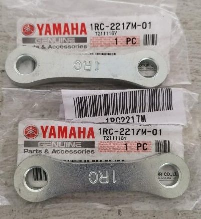

Всем, привет!
Нужна помощь, yamaha tracer 900 (2017)
Мотоцикл был занижен в Японии владельцем, уменьшена длина Link (1RC-2217M-00 либо 1RC-2217M-01).
Возвращаю всё в исходное состояние, кто может померить межцентровое расстояние Link?
Год трейсера или даже просто MT-09 не имеет значение.
