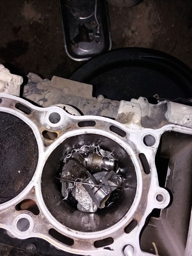

Re: Про Kawasaki ER-6n.
В полку "оборванцев" прибыло, Ерш, 11год, пробег около 25т.км.
Результаты вскрытия:
На помойку ГБЦ в сборе(ну р/валы живые), правый поршень, шатун, блок цилиндров. Колено под вопросом, картер область ЦПГ тоже пока не ясно. Кишки живые, бензонасос норм вроде при беглом осмотре, КПП тож без внешних повреждений. Блок цилиндров пока снять не смогли, его там чем то видимо заклинило насмерть, пойдем снизу, располовиним будет понятно в чем там дело. Хозяин в поисках контрактного мотора, думаю это разумно в данной ситуации, ну и замена клапанов в приобретенном моторе на 14-й год, ну это уже как хозяин решит.
Либо руки, либо деньги.
А я думал что только 12 год этим страдает...

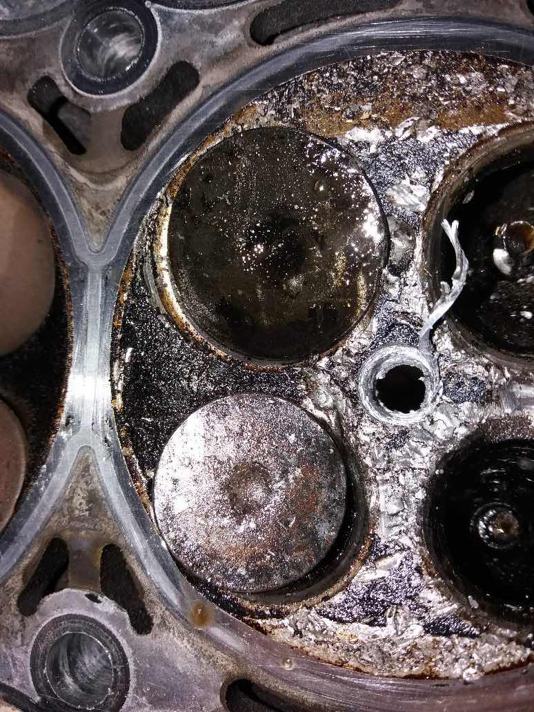

Еще красочное фото:
Пикантности данной ситуации добавляет, что случилось это все в поездке в Крыму, соответственно мот возвращался транпортной компанией.
Пока не было пострадавших с 14 года, поэтому люди ставят выпускные клапана этого года, ну кто успел.
Красота-то какая! Лепота!
Думаю гильзануть левый правый пострадавший цилиндр в блоке и поставить новый поршень будет разумно, а башку с разборки. Ну или эту попробовать восстановить, вроде ничего страшного на фото нет, кроме покоцанных сёдел (восстанавливается при необходимости). Контрактные моторы на это корыто стоят как самолёт именно из-за ликвидности (на нинзяклубе писали о 60-70 кр).
Ё-моё, жесть какая...sergeyrr писал(а):Еще красочное фото:
Добавлено спустя 47 секунд:
Не повезло..((((sergeyrr писал(а):случилось это все в поездке в Крыму, с
Картина Репина "П...ц"Huntress писал(а):Ё-моё, жесть какая...![]()
как это развидеть.((((
Ничего, и похуже бывает
