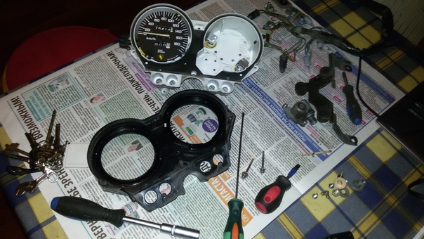

Кстати, а как правильно стрелку снимать с циферблата? Хотел как-то разобрать, но побоялся отломать накерн все...

Вилкой ;-)
Re: Путешествия улитки: зима будет долгой...
#2479 Сообщение XPOH »
Tokio писал(а):Вилкой
Плавно отжать, резко сдернуть или может при этом еще надо поплевать, погреть горелочкой, произнести тетраграмматон?
#2480 Сообщение Виталий »
:good:
И две карточки под нее.
Если колпачек снимается, то съемником стрелок.
Я сам делал.
Добавлено спустя 1 минуту 49 секунд:
XPOH писал(а):Плавно отжать, резко сдернуть или может при этом еще надо поплевать, погреть горелочкой, произнести тетраграмматон?
Как правило легими "шагами" по милиметру.
Если вырвать шток с мотора, то ксть риск его запороть.
Мне так приходилось его разбирать.

XPOH писал(а):Кстати, а как правильно стрелку снимать с циферблата?
Я что-то боюсь их даже трогать.))) Внутренности визуально целые, кетайские неохота ставить, оставлю эти. Корпусу и кронштейну конец.

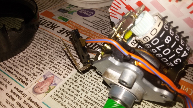

Интересует вопрос: на спидометре (то, что внутри стакана) закреплены провода. А их хвост просто болтается, его конец припаян к П-образной скобе, которая выглядит так, будто должна быть на что-то надета. Это что такое, как оно должно быть, кто-нибудь знает? :blush2: В интернете нашла фотки спидометра с трёх сторон, и ни на одной этой скобы не видно.((
Вечером выложу фотку этого безобразия...

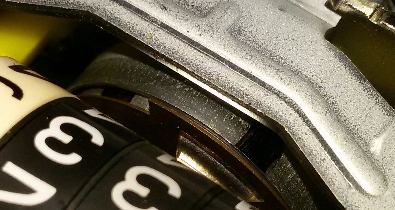

Мой вариант.
Заводской

Huntress писал(а):Вечером выложу фотку этого безобразия...
Вот оно:
#2484 Сообщение Виталий »
Huntress писал(а):Вот оно:
Датчик положения спидометра для ограничителя.

Виталий писал(а):Заводской
На выжимку для велоцепи похоже :-)

Виталий писал(а):Датчик положения спидометра для ограничителя.
Ага, спасибо, разобралась!))))
Вот эту ступеньку должен цеплять.)
