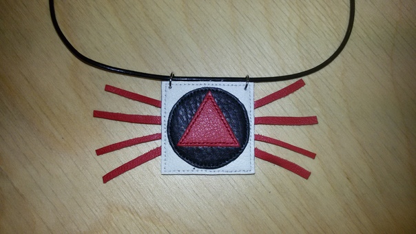

Ещё одна фигулька, 4*4 см, кожа.
Чайка_О, Оля... ;-) :smile9:

SheWolf писал(а):Чайка_О, Оля...
Отлично получилось! :good: И все-таки, солнышко:))

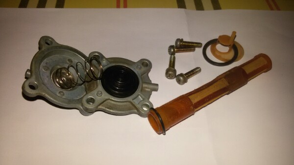

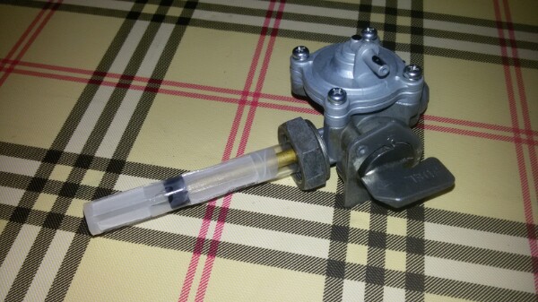

SheWolf писал(а):при остатке в баке около 7 литров мот думает, что бензина нет: либо сетки в бензокране, либо вентиляция бака, не лазила ещё, некогда). На М4 днём заглохла в районе Миллерово после 200 км пробега, все симптомы "бензин кончился", хотя и резерв открыт, и до этого 250-290 км проезжала на одном баке без проблем.
В общем, бак сняла, прополоскала, бенз был прозрачный, мути нет, грязи практически нет... Кран сняла/разобрала, почистила, сказать, что было много песка/мусора не могу, ну было немного, да, но не критично, собрала с новым фильтром основным, мембраной, фильтром "отстойника" и всеми резинками.
Старые:
Поставила, проверила...
Ну, работает... Хоть что-то сделала. :smile11:

SheWolf писал(а):Ну, работает... Хоть что-то сделала
Наконец... то...
SheWolf писал(а):Кран сняла/разобрала, почистила, сказать, что было много песка/мусора не могу, ну было немного, да, но не критично,
Да устал он просто... Захотелось внимания, заботличых женских рук... :blush2:

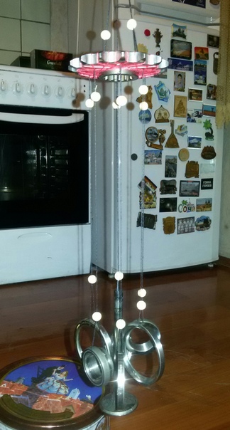

Чем бы дитя не тешилось, лишь бы с балкона не прыгало: "Музыка Ветра", фен-шуйный девайс.))) звезда, обоймы подшипников, клапан + нитки + деревянные бусины.
Звучит офигенно.))

SheWolf писал(а):Звучит офигенно.))
Татьяна)))) :good:

SheWolf писал(а):Чем бы дитя не тешилось, лишь бы с балкона не прыгало: "Музыка Ветра", фен-шуйный девайс.))) звезда, обоймы подшипников, клапан + нитки + деревянные бусины.
Я аж кофе поперхнулся :rofl: :rofl:
Теперь надо придумать девайс "Пыль Дорог", раз Музыка Ветра уже есть. :-)

SheWolf писал(а):Музыка Ветра", фен-шуйный девайс.)
Рукодельница :good: Интересно получилось!
