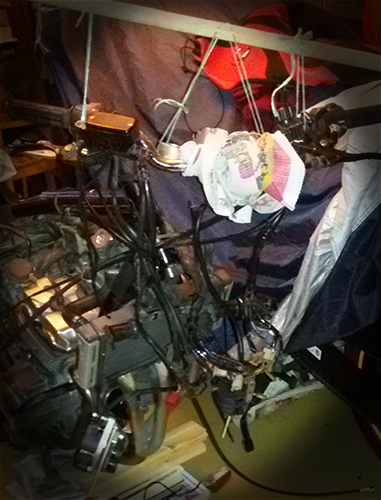

Собственно, эпопея с "башней" затевалась ради этого:

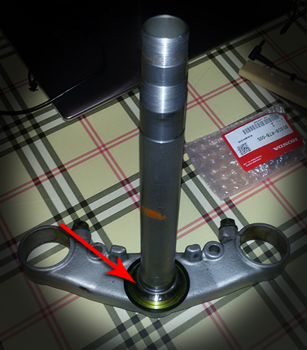

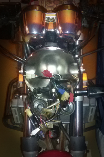

Чтобы снять паук, нужно снимать все тросы, верхнюю траверсу, т.к. паук между траверсами стоит враспор и все тросы продеты сквозь него. Ну, раз уж влезла, решила заменить подшипник рулевой колонки (чё два раза лазить?). И началось. Сначала протупила, сняла вилку и только потом стала откручивать гайку траверсы. Естественно, пришлось вызывать "скорую помощь" - с Димой в 4 руки открутили, пришлось фиксировать верхнюю траверсу от проворачивания. :rofl: Потом не могла вынуть верхнюю обойму нижнего подшипника. Ок, сын приехал, привёз заказанный инструмент, вынули. Затем вот этот гавнюк взорвал все мозги:
на фотке уже новые пыльник и обойма

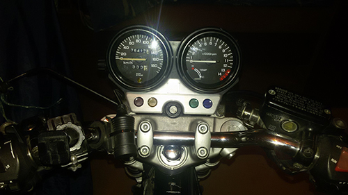

Ладно, в итоге всё не так уж плохо. Башню собрала. Подшипники рулевой заменила, паук новый, приборку в новом корпусе воткнула, тросик спидометра новый, кастрюлю новой фары - тоже. Жду корпус правого поворотника (приехал левый), пока не будет установлен, собирать фару смысла нет.
Теперь бисером развлекаюсь.
