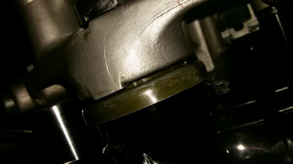

Да, все правильно, корончатая гайка под верхней траверсой.
Для ее затяжки верхняя траверса снимается. Затягивается гайка радиусным ключом. Как я написал, до отказа, то есть до ощущения упора и еще чуть-чуть. 25 Нм это небольшой момент. Потом траверса проворачивается влево-вправо, чтобы шарики прошли по траектории, выдавили смазку и не влияли на затяжку. Дальше гайка дотягивается радиусным ключом еще чуть-чуть для исключения люфта, сверху надевается верхняя траверса, ставится вилка, затягивается центральная фиксирующая гайка и ставится руль.

Она не корончатая! Она круглая шлицевая. И такая же контргайка. И стопорная шайба между ними с четырмя усами.
evil_laugh писал(а):сверху надевается верхняя траверса, ставится вилка, затягивается центральная фиксирующая гайка и ставится руль.
Да всё уже затянуто "типа 25" и собрано.

Тань, сначала тянешь гайку эту до упора, покручивая траверсу туда-сюда, как почувствовала, что траверса туго стала вращаться, делаешь чуть назад до облегчения вращения, затем контрагаишь и проверяешь вращение траверсы. Там без динамометрического ключа всё просто.
SheWolf писал(а): с установленным рулём гайка недоступна, она под траверсой. "До отказа" я руками 110 нм могу...)))
А, без контрогайки? тогда тоже самое, но с верхней траверсой, предварительно воткнув и затянув перья в верхней траверсе. Потом в нижней затягивать равномерно после затяжки верхней гайки.
