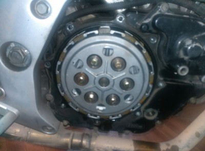

Ну что, разобрал вчера до конца, диагноз подтвердился наполовину.
Пешу с телефона фотке есть, но их пожать нада и куда-то выложить, добавлю потом. А пока, чтобы не томить уважаемую публику и мотобратву, сразу перейду к заключению, пропустив все ньюансы разборок и фотографирования , а также пропущу все перекусы, запивоны и прочие очень важные моменты работы с техникой. Красиво написал, надо оставить.
Хоть вся процедура и была растянута на два дня, напишу все без единого разрыва. Для полного понимания и целостности картины понимания всей сути проблемы. Тоже красиво написал, оставлю.
Короче, все помнят, как в предыбущих сериях мы рассматривали симптомы и фиксировали анамнез. Сразу хочу сказать, что предварительный диагноз был поставлен уже тогда, до начала вскрытия пациента. Напомню эти ключевые симптомы.
1. Накануне, после жаркой и продолжительной поедки по пробкам сцепление начало вести, выключаться не до конца. При этом даже с выжатым полностью сцеплением вывешенное заднее колесо продолжало вращаться с ощутимым моментом (рукой не остановить). После блокировки колеса тормозом происходил щелчок и сцепление разьединялось. До следующего включения.
2. На непрогретом моторе, работающем без подсоса на пониженных оборотах (около 1000) наблюдался громкий стук в области колена и сцепления, который сразу же пропадал при выжиме сцепления. Также стук пропадал с повышением оборотов до 2000.
После вскрытия обнаружилось:
1. Люфт корзины в сборе на валу, ощутимый при сильном покачивании корзины рукой в радиальном направлении.
2. Зазубрины на боковых стенках прорезей корзины, выбитые шипами фрикционных дицков
3. Износ фрикционных дицков 90% (толстый 3.44 при лимите 3.42, тонкие 2.96 при лимите 2.92)
4. Просевшие пружины корзины (высота 54-55 мм при сервислимите 56мм)
Остальное в пределах допусков. Металлические диски не синие, без следов сильного износа. Втулка корзины и выжимной подшипник почти новые.
Небольшой угловой люфт механизма демпфера крутильных колебаний, но не болтается пока
В итоге шлифанул широким плоским напильником боковые стенки прорезей корзины, собрал все назад, затянул моментом по мануалу (корзина больше не болтается), завел и вуаля. Все симптомы прошли одновременно. Стук прекратился, закусывание дисков исчезло, сцепа включается и выключается плавно и мягко.
Нужно заказать пакет фрикционов и комплект пружин, если отдельно продаются, а то корзина в сборе на экзисте 18 рублей блин
Ну вот как-то так, дорогие мотобратья и мотосестры...

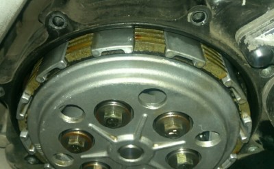

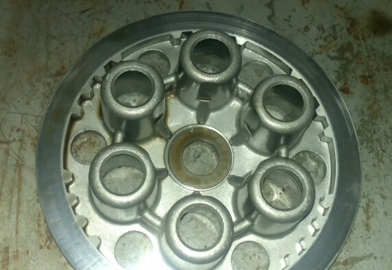

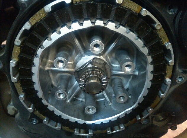

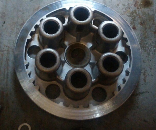

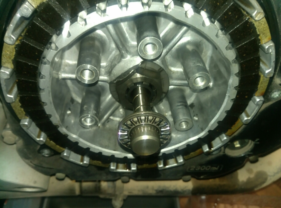

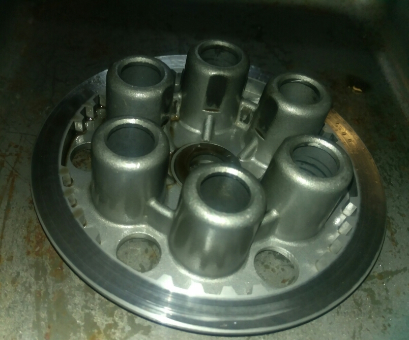

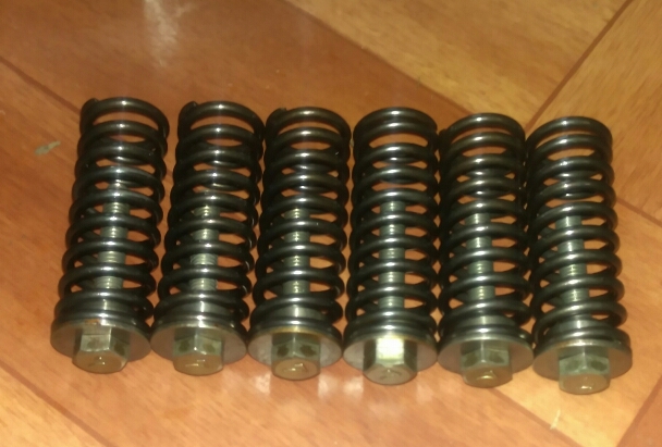

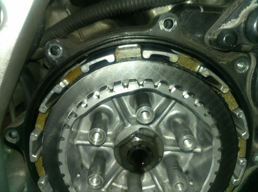

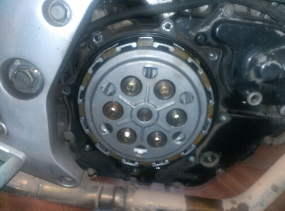

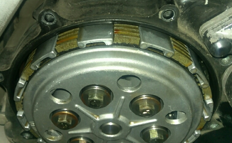

Нучо, поскольку администрация сайта пошла форумчанам навстречу и таки сделала удобным размещение фоток в топиках, я в свою очередь тоже дополню эту тему фотками, сделанными в ходе процесса переборки сцепления. Поехали.
Корзинка в сборе
Откручиваем и вынимаем пружины, снимаем крышку корзины и вытаскиваем пакет дисков. В центре виден выжимной упорный подшипник, который приводом через шток в центральной дырке вала отжимает крышку и расслабляет пакет фрикционных дисков Добавлено спустя 3 часа 57 минут 1 секунду:
Продолжаю фотогалерею
Крышка Добавлено спустя 5 минут 27 секунд:
Пружинки с болтиками (были просевшие сверх допустимого лимита) Вытаскиваем из корзины выжимной подшипник и его втулку
И снимаем корзину
Корзинка в сборе
И снимаем корзину
Последний раз редактировалось XPOH Ср сен 13, 2017 13:55, всего редактировалось 1 раз.
