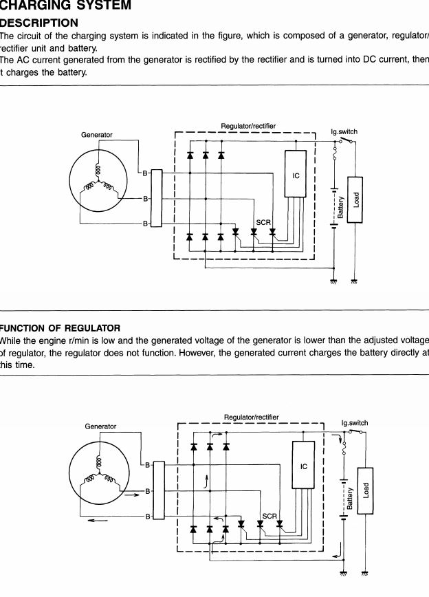

XPOH писал(а):а на картинке можешь нарисовать, как это будет? Как токи потекут?
Я не радиотехник что бы на картинках рисовать. Да мне честно говоря и глубоко начхать что происходит в РР.
Если генератор выдаёт нормальное напряжение (в переменке) и аккумулятор не убит наглухо, но при этом на 5000 об. при включёной фаре 13.2В - это ненормально.
И говорю про то что видел своими глазами (и не раз). Реле регулятор не выдаёт положенное напряжение/ток. При этом зарядка вроде и есть,но при подаче определённой нагрузки .....хана,нет зарядки.
Про фазы написал как предположение ,поскольку однажды наблюдал картинку когда фазы между собой пере..хлестнулись и выглядело это именно с такими симптомами (малый зарядный ток).
Кстати что происходит в блоке под названием IC вообще **** угадаешь, поскольку по моему на 100% так никто и не знает из каких конкретно компонентов он состоит.
