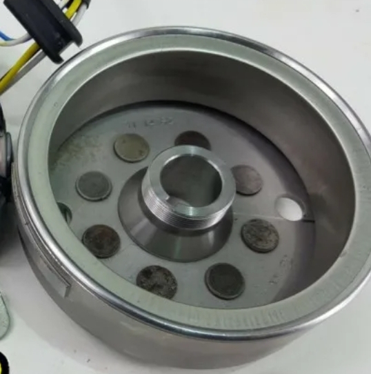

Или вот маховик, с которым я боролся в прошлый раз.
Как ты по нему поймешь провернут он или нет?
Он там не болтается и не вываливается сам оттуда.

ну вот смотри, конкретно с этой неисправностью - прозвонка катушки статора ничего не дает, катушка исправная. А снимать просто так ротор чтобы внезапно обнаружить там отклеившуюся обойму мало кому в голову придет, потому что я лично с таким не сталкивался да и мало кто, думаю, вообще слышал об этом.

XPOH писал(а): Ср дек 07, 2022 21:25 А снимать просто так ротор чтобы внезапно обнаружить там отклеившуюся обойму мало кому в голову придет, потому что я лично с таким не сталкивался да и мало кто, думаю, вообще слышал об этом.
Совершеено верно. Данная неисправность весьма редкая.
Достаточной нформации о ней в сети нет. Любые алгоритмы поиска неисправностей в литературе и т.д. не предлогают такого варианта вообще. Никакой гуглинг по запросу "нет искры" такого тоже не предпологает. В прошлый раз я убил на эту проблему неделю возни каждый вечер после работы.
