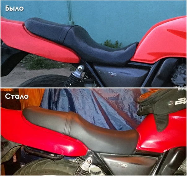

Если серьёзно, то что мешает купить такой мот, как хочется, и занизить само сиденье? Купить б/сидуху с разборки и отдать её в перетяжку с вырезанием слоя поролона там, где жoпa елозит? Вырезать поролона, убрать и высоту, и ширину, можно ещё сверху приклеить тонкую гелевую подушку, и затянуть обивкой. Таким образом можно изрядно занизить посадку, думаю, сантиметров 6-8 точно можно.
На моём втором моте после покупки была такая ужасная перешитая сидуха, прежний хозяин тоже был невысокий и недлинноногий. Пришлось купить штатную сидуху, а заниженную кому-то подарить...

По делу. Впервые слышу о том, что можно настолько занизить седло. Вы точно не преувеличиваете? И сразу же всплывает закономерный вопрос - заниженное седло и поездки на дальние расстояния, насколько это совместимо?
Перед Железной Жопой я наконец-то решился вставить гель, снял обивку, посидел на том и том, понял что это того не стоит и обратно все вернул на место. Не прогадал, так как от стокового сидения за 27 часов поездки ни зад ни спина вообще не болели. Так что теперь к гелю я отношусь с лёгким скептицизмом.
