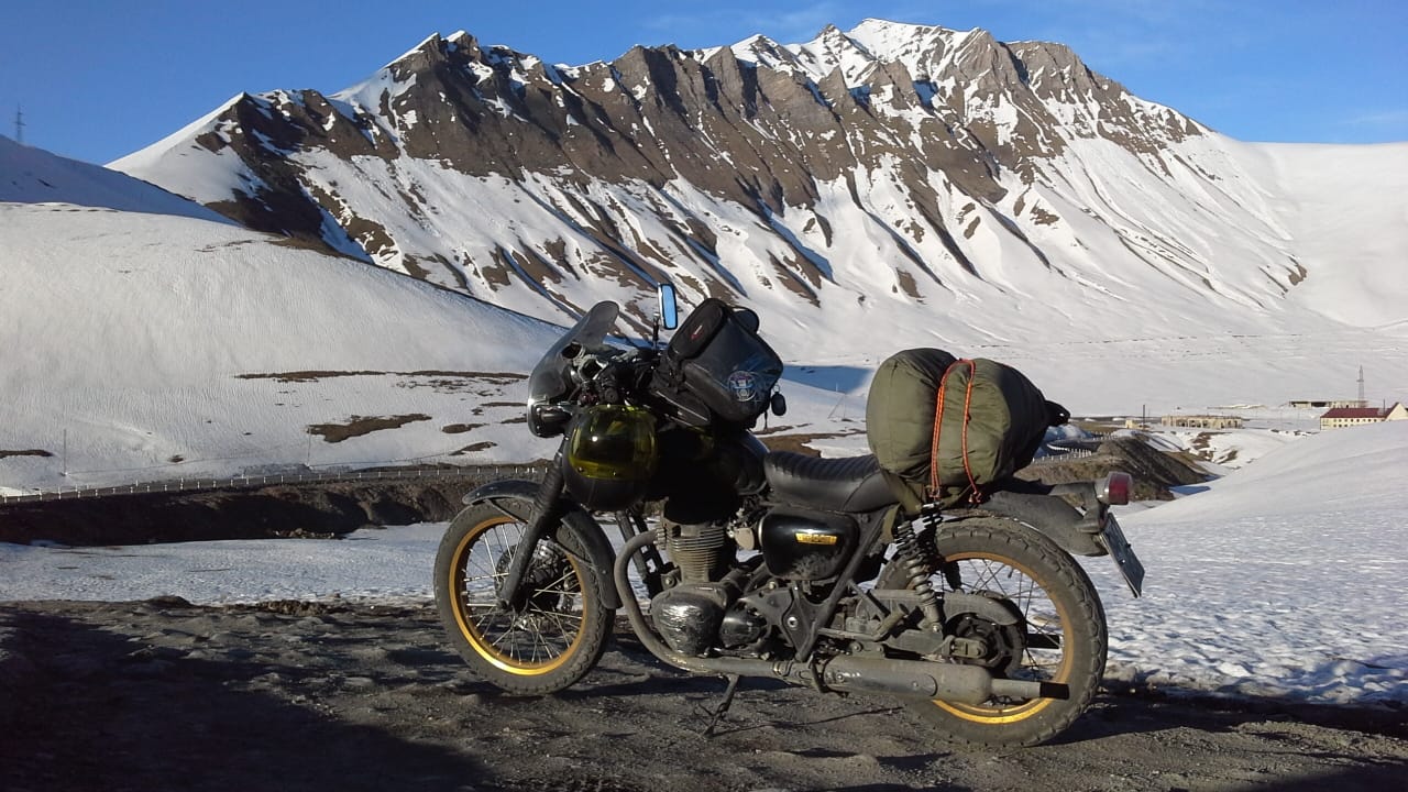

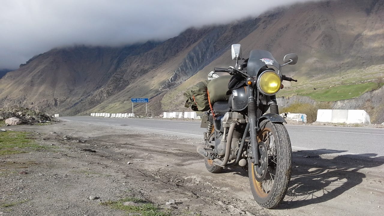

Тоже поностальгировал )) вспомнил давнюю майскую Грузию )))
