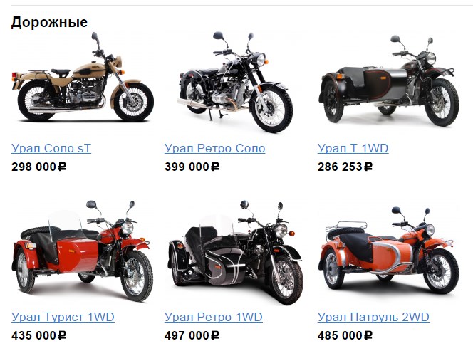

Хрена се. Да, подросли цены.Rocker писал(а):48000 сейчас
