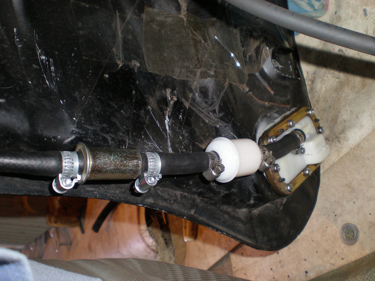

Заодно поставил вчера новый бензонасос. Захотел посмотреть рабочий ли. а то может брак и таскаю с собой напрасно. Жужжит...но пока не допробовал... Винты там с завода промазаны чем то и закрыты от бенза. Не проржавеют. Меняется быстро и без всякого герметика. Прокладка мягкая и толстая и резиновая. Хорошая прокладка. Хотел перевернуть насос. чтоб фильтр вывести перед воздуханом. но тогда разъём будет вверх. Можно и так. но с целой системой трубок заморачиваться надо. Сойдет и обычный маленький пластмассовый фильтр. Куплю какой подороже.
Добавлено спустя 1 час 23 минуты 38 секунд:
Заменил болты на бобинах... трут по баку при движении. Так и до дырки протереть могут. Поставил мебельные с бАльшой и тонкой шляпкой.
Добавлено спустя 6 часов 16 минут 22 секунды:
Разрезал родной шланг ровно пополам и воткнул фильтр. Теперь 2 фильтра грубой очистки и один тонкой. Когда родной насос снимал...на его фильтре было мало грязи. Ржавчины не было. Даже странно что так мало. Мне кажется родной металлический фильтр был поставлен с завода обратной стороной. Обычно утолщение сзади. Промыл...продул насосом и поставил другой стороной. по примеру других фильтров. Стрелки на родном фильтре нет. Изображение

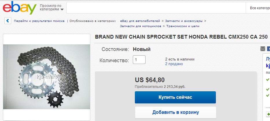

Как откуда информация..? Я на Ребелах счёлкаю уже 63 тыщи... чоппер - 20 тыщ копия Ребел с 15-тым 32 зуба и Кинлончик - как Хонда ХигХавк-250 с 38-мью под 17-тое. На них воздушка 17 сил. Даже до 20 сил мощность не увеличивали. Ребел до сих пор выпускают с 17-тью силами и японоподшипниками. На наших водянках 250-350 та же коробка. Тока на неё китайскую давят лишние 9 сил и ещё перегружают 32-мя под 17-тое. Со всех сторон перегрузили и пАтаму зубья у шестерёнок слизывает. Из китайметалла. из японометалла тоже бы с такими нагрузками слизало. Проблемки даже на Геоне описаны. А там всё банят и затирают. так как это их хлеб...Геоны. На других Укр.сайтах так о Геонсайте украинцы пишут. Так и должно быть. Весь срач о своей продукции затирают. Вот фота 32 для 15-того Ребел. Характеристики Ребел почитай...передаточные коробки сравни. Сильно перегружена коробочка более более тяжёлого мота. С пассажиром сломать... не фиг делать. Под 17-тое с высотой 70 как минимум 34 зуба надо.Изображение

В том то и дело...что китай-чоппы копия и на Кинлончике сохранены японорасчёты. Где не тянет 17 сил...там тянет 26... Не своевременное переключение...да ещё и с пассажиром запросто поломает коробку. А сзади звезда меньшего диаметра под большее колесо и больший вес мота. И там перегрузка. Если бы в этот движок всунули коробку от АХ-1 с большой задней и 6-тью передачами. то было бы нормально. Но 6-тая была бы не задействована. Больший вес Вегаса и силёнок чуть меньше. При ветре бы и не тянул вабще. на любом подъёме не потянул бы на 6-ой. и ускорения никакого бы на 6-ой не было. 6-ая передача для большей кубатуры. На фоте выше комплект для японо Ребела. 32 зуба можно посчитать. И фот полно Ребела и 90-тых и 2000-ных и там на фотах 32 зуба под 15-тое колесо. У Ребела вес меньше. Коробка не говёная. просто китайцы загрузили её чрезмерно. А Хонда расчитала её под другие нагрузки. Если этого не учитывать. то коробочка быстро полетит. Вот как на этом чоппе... и на Геоне где-то есть темка с поломанными зубьями. На 250-тках Десерта всё нормально. И сил меньше и 34 зуба и вес 250-тки легче. www.youtube.com/watch?v=_dBIXOMKw6E
