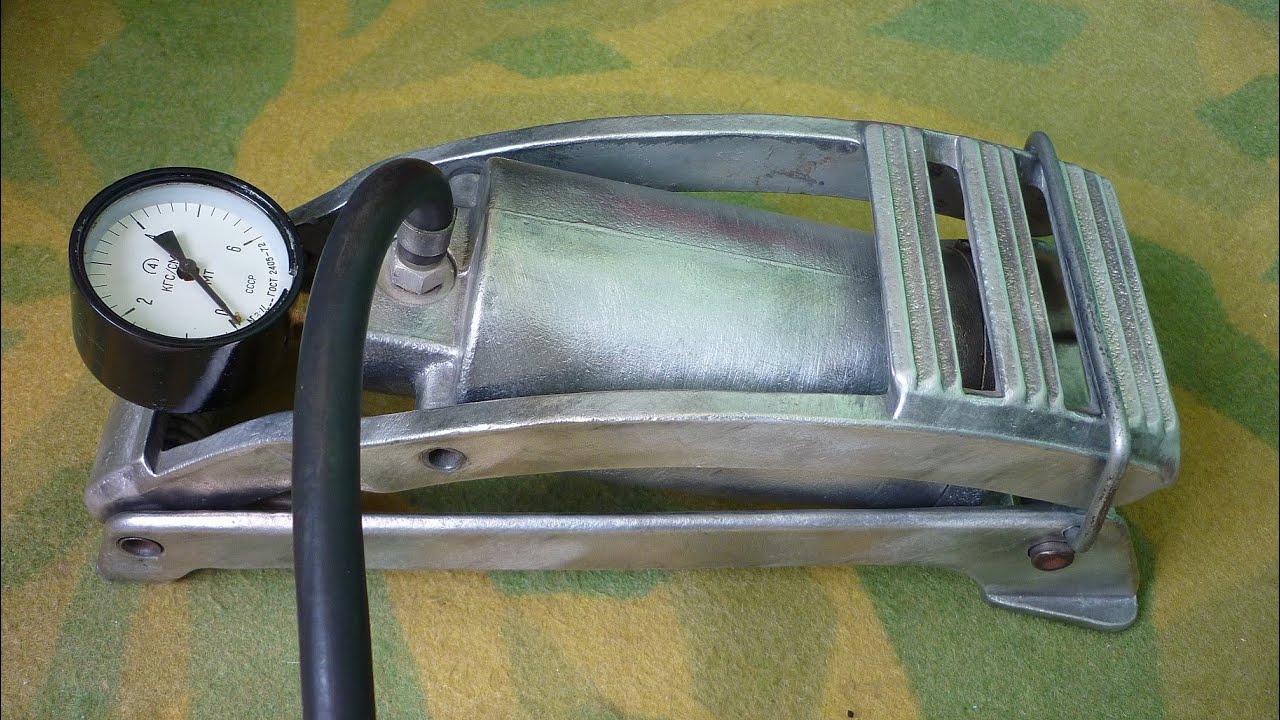

На авито или просто в гугле ищи "ножной насос ссср" и найди там жирный литой насос. По желанию можно манометр и колбу сменить, но вот такую раму ты не найдешь, сейчас даже в танках меньше металла
Единственный приличный ножной насос, все остальное у меня получилось раздавить, может потому что ноги кривые и растут из задницы :unknw:

Самоделкин96, такой насос и сейчас производится фирмой Сэд вэд г. Ульяновск.
Только металлический наконечник они сменили на пластиковый.
У меня такой был. Помер манометр.
Казалось бы замени и все ?
Но нет, но манометре мт-63 насоса резьба меньше, чем у стандартных манометров. Аналога просто нет в продаже!!!

bobrovka писал(а): Вт дек 21, 2021 08:22 Но нет, но манометре мт-63 насоса резьба меньше, чем у стандартных манометров. Аналога просто нет в продаже!!!
Токарь, латунь, анаэробный клей. Это если хочется другой манометр, с другой резьбой)
Если хочется такой же- я за 160р нашел в инете именно мт63)
По запросу манометр 12х1,5 в инете полно предложений
Совсем дикий вариант- взять болтик с тезьбой 12х1,5, вкрутить его вместо манометра, в таком случае придется проверять по отдельному манометру, но зато не придется ездить по всему городу, достаточно в ближайший автомагазин зайти)
В целом ничего сложного, нужно выбрать оптимальный для себя вариант и реализовать его))
