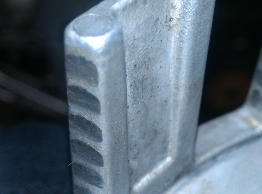

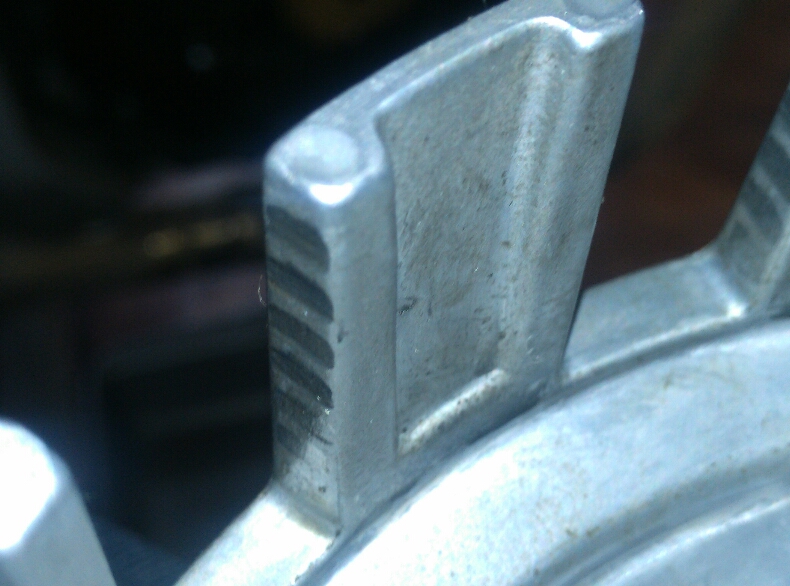

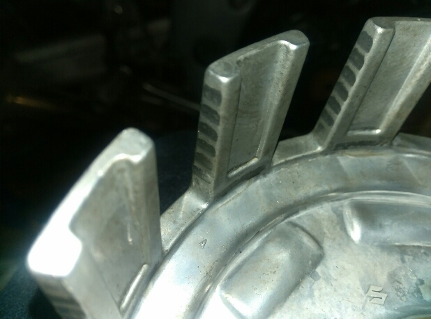

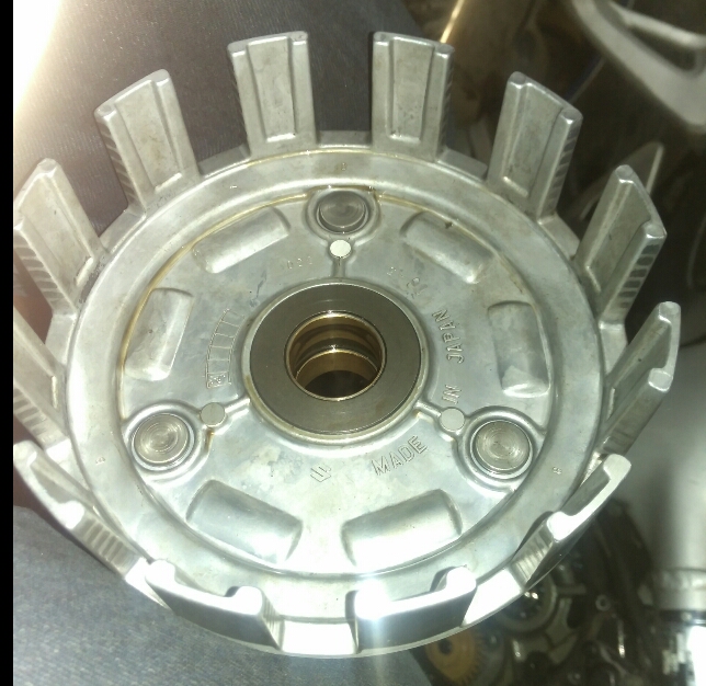

На боковых стенках пазов корзины на фото хорошо заметна выработка от ударов шипами фрикционных дисков (стенки пазов полосатые). Глубина ямок на глаз была примерно 0.5-0.7 мм.

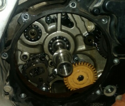

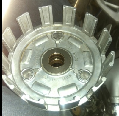

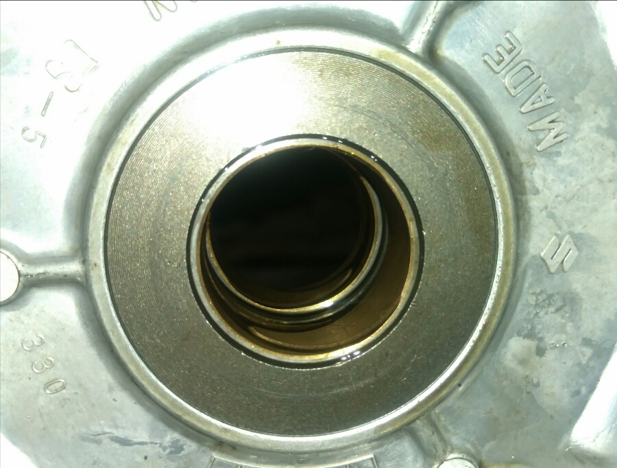

Осматриваем посадочное место в корзине И втулку, на которой вращается корзина Добавлено спустя 13 минут 39 секунд:

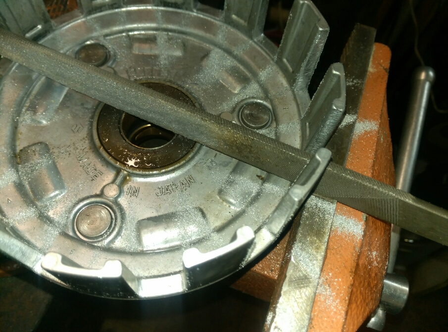

Вот выработка более крупно: Зажимаем осторожно корзину в тиски, берем подходящий напильник и аккуратно стачиваем зазубрины. Важно не увлекаться, нужно только вывести крупные неровности, и желательно сохранить параллельность пазов. В итоге я сточил примерно 0.5-0.6, убрал острые кромки, немного шлифанул шкурочкой и успокоился.
На текущий момент после ремонта сцепа прошла около 7 тысяч по московским пробкам, ни намека на закусывание или странную работу. Забыл, что там что-то было.

Когда точил, не заметил там никакого упрочнения или какого-то поверхностного слоя - обычный силумин. Ты путаешь с цементацией валов и беговых дорожек подшипников...Чеширский кот писал(а):Но изначально в местах, где корзина выработалась она была дополнительно обработана для прочности (цементирование или еще как-то, я не силен в терминах). После обработки напильником упрочняющего слоя не осталось и появился дополнительный зазор. В итоге это приведет опять к выработке, но уже за меньший пробег.

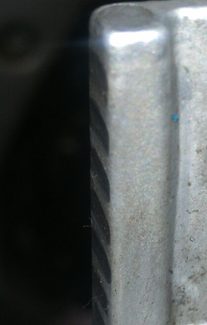

Выработка крупно Добавлено спустя 13 минут 59 секунд:
На крупных фото чуть лучше видно, что изначально рабочие грани пазов корзины не плоские а закругленные, и пятно контакта шипа фрикционного диска очень небольшое, практически даже половины толщины корзины нет. И в итоге шип выбивает себе начальную лунку достаточно интенсивно в самом начале а потом процесс замедляется по мере того, как пятно контакта расширяется. В итоге появляется овальная лунка. Я сделал грани плоскими и радиально направленными - точил длинным напильником сразу две грани - противоположные. Если сточить удалось равномерно, то теперь шипы опираются уже на всю толщину стенки корзины и площадь пятна максимальна. То есть интенсивность дальнейшего износа должна быть как минимум не быстрее.

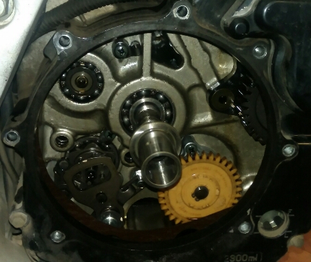

Для меня самого это осталось загадкой, что именно стучало. Гайка корзины была надежно законтрена, люфтов рукой сильных не ощущалось. Две версии пока:phoxife писал(а): не понял, из-за чего люфт корзины пропал?
1. Возможно из-за заедающего пакета работал демфер крутильных колебаний а он может издавать подобный стук, в нем был небольшой люфтик, пока не критичный.
2. Все же из-за износа корзина была чуть расслаблена, хоть гайка и была законтрела сминаемой шайбой, открутилась она чуть-ли не от руки. Закручивал когда регл моментом, явно получилось гораздо сильнее. Но этот вариант не обьясняет, почему вдруг резко застучало. Только если гайка расконтрилась, ослабла и потом снова законтрилась
Пока рабочая версия такая - корзинка от износа втулки чуть ослабла, совсем немного, рукой люфт ощущался еле уловимый. Этот люфт и демфер крутильных колебаний в синергии начали входить на холостых оборотах в резонанс. Лучшего обьяснения у меня пока нет. Тем не менее, после переборки стуков больше не было ни единого раза
