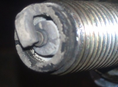

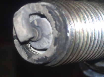

По результатам трех баков бензина свечки из черных с кучей коксовых отложений, превратились в песчаные (со следами еще не обгоревшего нагара):
Как видно по харакетру и цвету нагара на свечах, смесь на основном режиме езды (крейсер 120-160) теперь близка к идеальной, ну может быть чуть-чуть немного забеднена... все же можно немного ее забогатить...

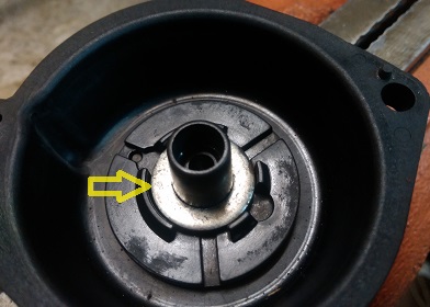

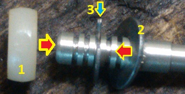

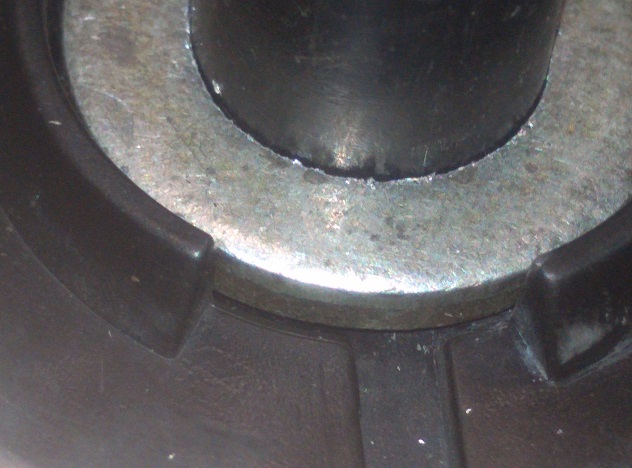

Итак, третий раз забросил старик невод в море...
Еще раз разобрал и собрал карбюраторы, итого, подытожим все модификации, которые были сделаны:
1. Стопор иглы оставлен в стоковом положении (в центральной проточке). Но в отличие от стоковой сборки, когда пластиковая втулка устанавливается ниже стопора, приподнимая иглу в золотнике на свою толщину, я установил ее сверху, над стопором, а металлическая шайбу наоборот, поставил снизу. То есть пластиковая втулка и металлическая шайба поменяны местами относительно стопора.
На фото желтый прямоугольник показывает как устанавливается пластиковая втулка с завода, красный - положение стопорного кольца
На этом фото показано, как нужно сделать:
Добавлено спустя 2 минуты 40 секунд:
2. Установлена проставка под пружину вакуумного золотника (на котором крепится резиновая мембрана). В качестве проставки была куплена в магазине строительного крепежа шайба толщиной около 4 мм, круглым напильником немного расширено центральное отверстие и эта шайба туго насажена до упора в пластиковую крышку карбюратора, закрывающую мембрану. Размеры шайбы не замерил, на глаз около 10 внутренний диаметр. Если вдруг еще раз полезу разбирать карбюраторы, замерю, дополню сюда.
В итоге выглядит данная проставка следующим образом:
Добавлено спустя 5 минут 52 секунды:
3. Заменен жиклер иглы:
Предыдущее значение: 137.5
Новое значение: 130
4. Винт качества откручен на 0.25 оборота по сравнению со стоковым значением:
Предыдущее значение: 3.5 оборота
Новое значение: 3.75 оборота
Замеры расхода и динамики грядут уже сегодня...
Новое значение: 130

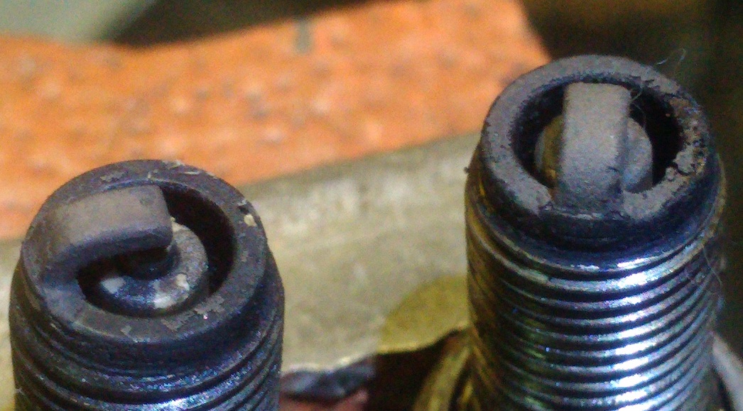

Сейчас перетряхиваю мопед после ДТП... заодно выкрутил и сфотографировал свечи. Пробег на новых настройках карбюратора около 700 км. Свечи после перенастройки карбюраторов не менялись и не чистились.

"И ты, Брут?" Как сам?
Смесь чутка богатит, судя по свечкам?

Норм, уже бегаю...Thug писал(а):Как сам?
Не, тут скорее зажигание поздноватое, которое было рассчитано на богатую смесь... свечи недостаточно самоочищаются... вот думаю, ставить программируемый ЭБУ и менять карту зажигания или не морочиться... в принципе щас дури мотора пока хватает...Thug писал(а):Смесь чутка богатит, судя по свечкам?

Ну так тогда надо прямоток вешать с нулевиком и строить карту по полной. ИМХОуется мне, что если после вскрытия на клапанах всё будет чисто - смысла нет, ну заменишь свечку пораньше на 5 тык.XPOH писал(а):ставить программируемый ЭБУ и менять карту зажигания или не морочиться...
