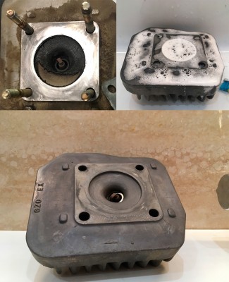

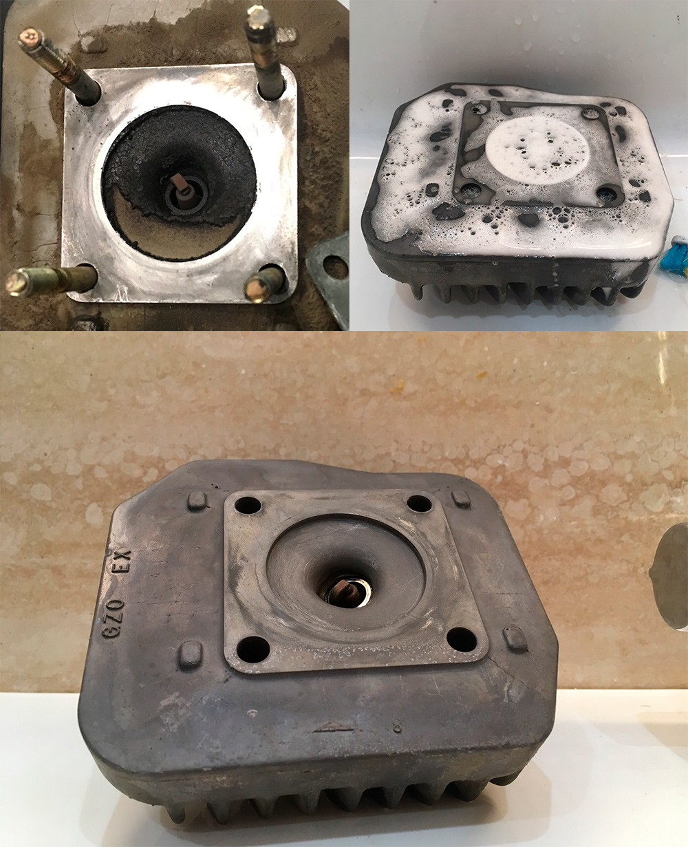

Виталий Проточил за 600р мотор, купил поршень SEE, поставил колечки по инструкции, смазал маслицем, поставил. Решил помыть голову и взял стредство, а в нем оказалась щелочь и все запенелось белым, но в итоге хорошо отчистилось, только голова стала матовой

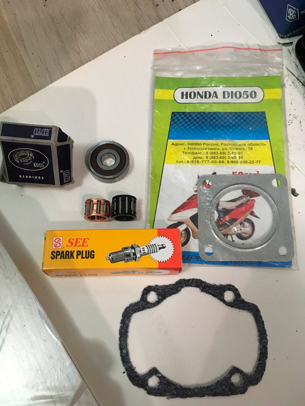

Кстати заказал всякой фигни в scooterm.ru
Половины из заказа не оказалось, получил не заглядывая в пакет. Дома открываю и офигеваю. В заказе свеча NJK, по факту SEE. Прокладки SEE, по факту гавно какое-то. Игольчатый тоже какой-то странный, поставил старый назад. Единственное поршень SEE и подшипник для колеса KOYO оказались хорошие. Прокладки мотора купил в ТЦ Экстрим нормальные.
