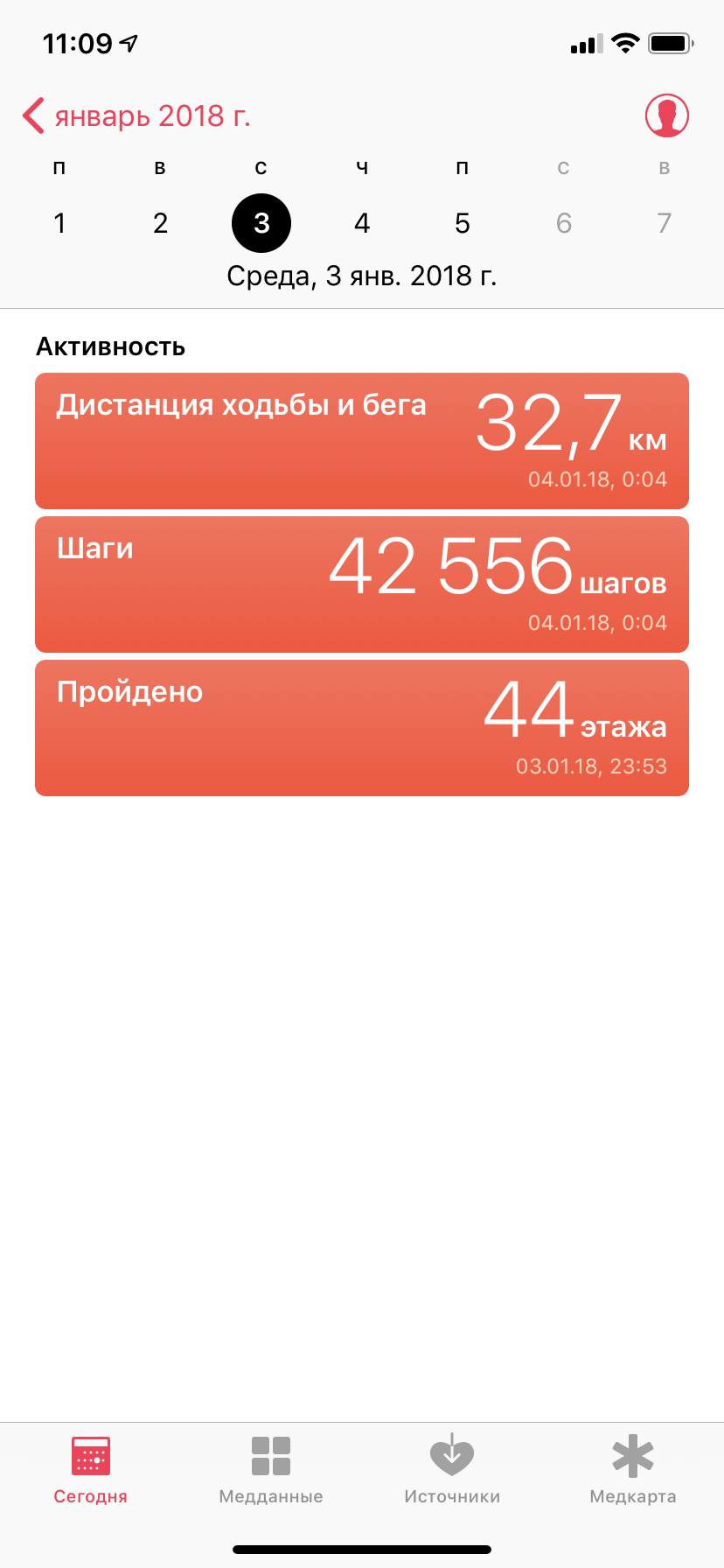

Это я как-то пешком нагулял по центру)Гришеньka писал(а):прокатился чуток
