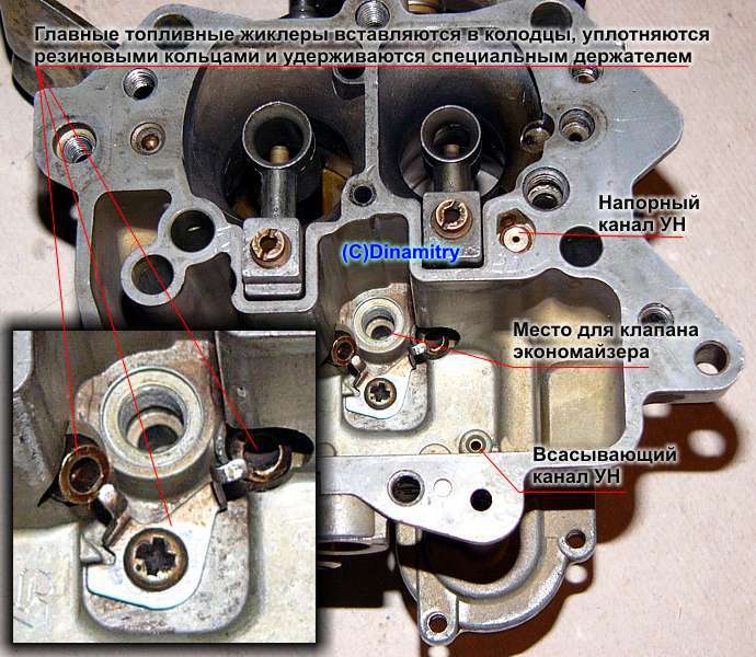

lamo писал(а): Сб окт 31, 2020 17:29 Я ее не смог вынуть
люди из .опы карбюратора кейхин топливные вытаскивают без внутренних повреждений,а снаружи вообще пофиг
lamo писал(а): Сб окт 31, 2020 17:29 Надо заказывать резину
а по магазинам подобрать религия не позволяет? ;-)
lamo писал(а): Сб окт 31, 2020 17:29новую иглу
подумаешь немного и вытащишь
посмотри как удобно стоят жики в моём :rofl: новые не заказывал
