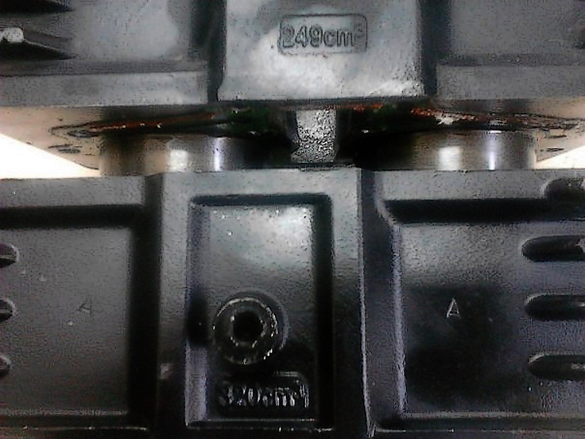

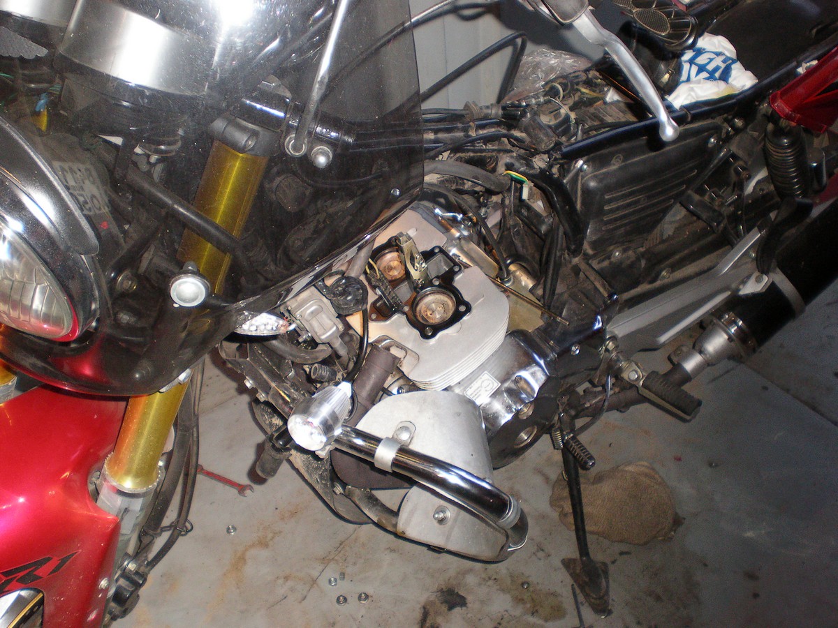

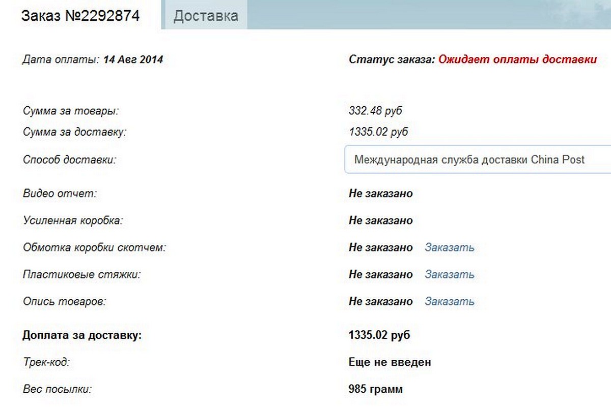

Пощупал как то подшипники в Зените...это фпрменный магазин. Болтаются как старые после 100 пробега. Ладно бы ещё на Барахолке продавали... А с Китая кучу мелочёвки заказывал и всё без брака. Сейчас с Тао на заказ смазки цепи пришёл запрос об оплате за доставку....смазка 331 руб - доставка 1300... охренели они там. Скока за доставку коленвала и всякого запросят...фиг его знает...и отказываться нельзя. От этой смазки отказался...она в заказе с коленом тоже есть. У меня с воздушником проблемки...чё то не едет после полгаза... Думал залежался и в голове что то не так с клапанами... голову поменял с валом и коромыслами...опять не едет. Два карба перепробовал...то же самое. Поставил другой генератор и коммутатор...опять не едет. С какого хрена не пойму. Зажигание по меткам выставлено идеально. Попробую завтра карб разобрать и иглы опустить...вобщем достал он меня. Без мотов сижу. В добавок у ножниц конец отвалился 3 см...и наверняка опять в ГРМ. когда шестьерню затягивал на распредвале в щель их вставлял. Но 3 км накатал...шумов никаких нет. Если под цепь ГРМ попадёт...хреново будет. Новый движок ещё на смену есть...обкатывать не хочется и возится уже надоело. Какой то поганый у меня этот мотогод. Но 13 тыщ уже намотал в этом году. А коленвал усиль сам обычным уголком...на душе спокойней будет. Я сразу усилил и о нём не вспоминаю...только о резинке.
Добавлено спустя 3 минуты 14 секунд:
Уже заговариваюсь с этими коленвалами... пАдвеску усиль.
Добавлено спустя 29 минут 47 секунд:
Движок не сымал...шпильки выкручивал и кой-как головку вытащил. На Тао набор прокладок к СА-250 стоит 3 бакса вместе с прокладками под выхлопные. И половина прокладок наверно на водянку 250 встанет. А в магазине под патрубок прокладка стоит 300 руб у нас.Изображение

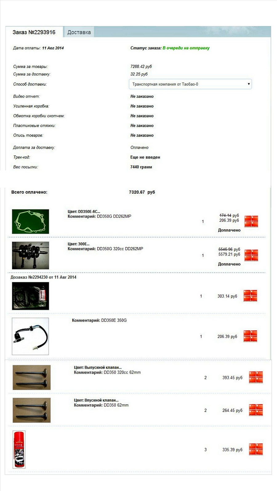

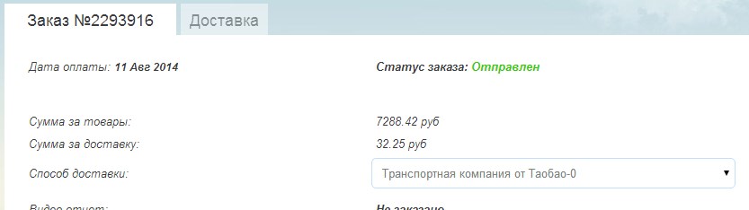

Никак я в этой ТаоБао не разберуся... За один кг смазки доставка 1300 руб. А за почти 8 кило с коленвалом доставка 32 рубля. Наконец то всё собрали и отправили сегодня. Надо было пяток коленвалов заказать...на Десертах это расходник. ИзображениеИзображение
Добавлено спустя 36 минут 43 секунды:
Разобрался...тама надо доставку только их транспортной заказывать... тогда почти бесплатно... Может и целый мот за бесплатно привезут...или до 20 кг только..? Тама мощные эндуры по 10 тыщ где то видел... Всё отправили...жду.Изображение

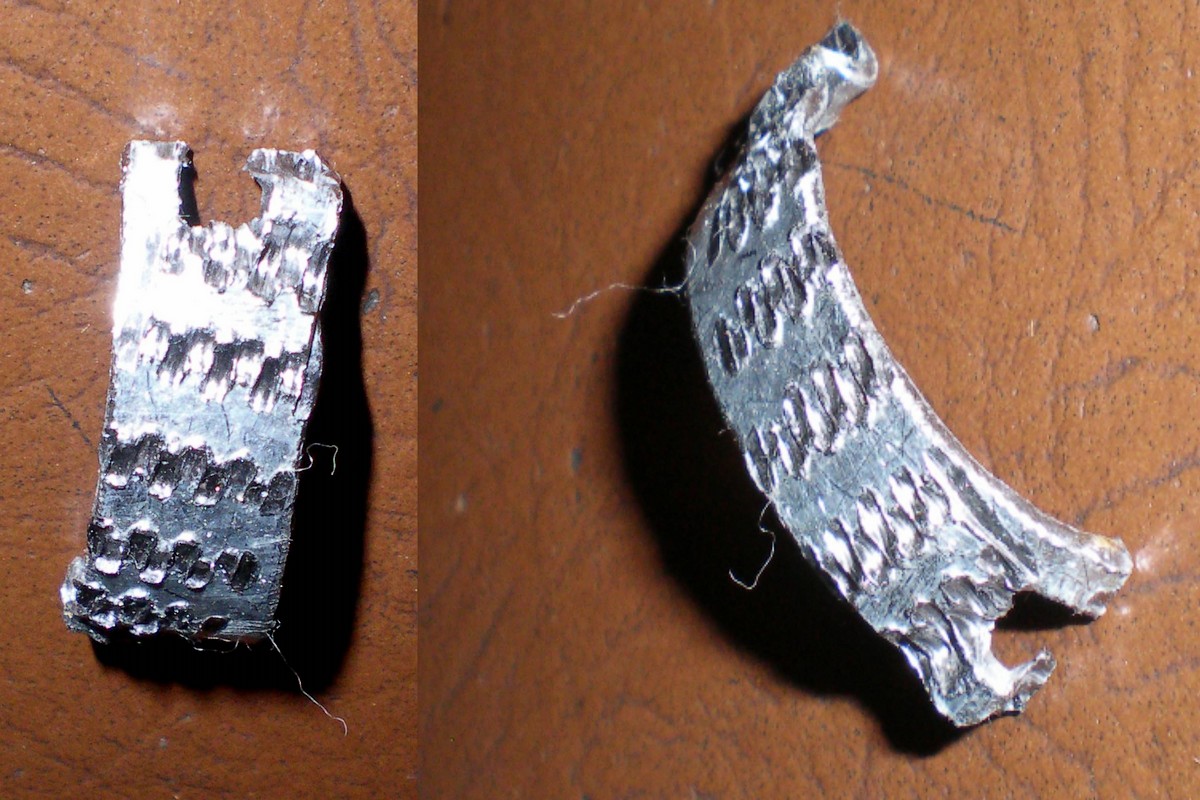

Это хорошо что подшипники плотно сидят.. ещё утрясутся и усядутся. Иначе всё разобъёт. А за заказ тот на смазку деньги не вернут... правила у них такие и отказаться нельзя. Но там всего 300... не велика потеря. На том они и зарабатывают... на непонятках. На КупинаТао...счёлкаешь на доставку и цена вылезает...кому скока надо платить за доставку... Всё не по русски...па китайски и нам не понять. Я 13-тый год в Хилти инструмент заказываю...в ремонт сдаю...и всё-никак к их системе приноравиться не могу. Не русская патаму что... всё не так. а через задницу...в моём понимании. К мотам сегодня и не подходил...устал уж с ними ковыряться...тоже какой то не понятный геморрой с Кинлоном. Всё есть на замену...всё переставлял и не едет. Осталось только карбы поковырять... Два настроенных и проверенных ставил и чё то никак мот ехать не хочет. Прокладки так пока и не нашёл на 262-ой. Горшки 253 и 262 ... ИзображениеИзображение
Добавлено спустя 17 часов 26 минут 15 секунд:

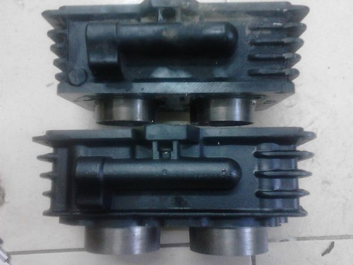

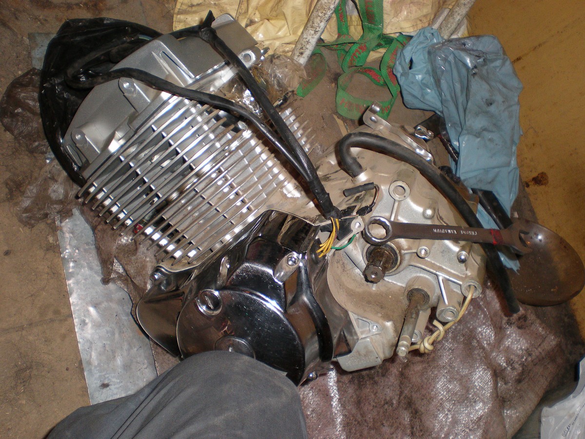

ДОСТАЛ КЛЮЧИК... Намотало на шестерню коленвала. Зубья целы... Буду собирать обратно с новыми поршнями и кольцами. Ему после 47-ми ещё бегать и бегать. Патаму чта расчитан японцами и не форсирован. А на 262-ом и подшипнички со всеми втулками наверняка быстрей разбивает. Всё от 250-тки 17 сил... Всё перегружено... Такой двигун долго не живёт. Изображение
Добавлено спустя 1 час 36 минут 32 секунды:
Придётся и от чоппа движок снимать... раздолбает там всё тот кусочек... металл у ножниц не плохой. Поставлю вообще нулёвый...тока запылился чего то за 4 года... Наделал делов с 2-мя движками...отвлекают постоянно... Во какой... Изображение
