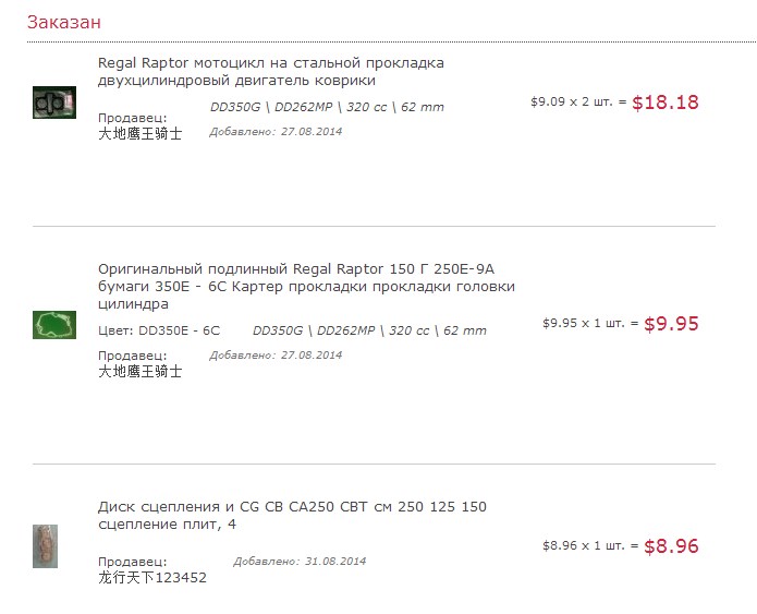

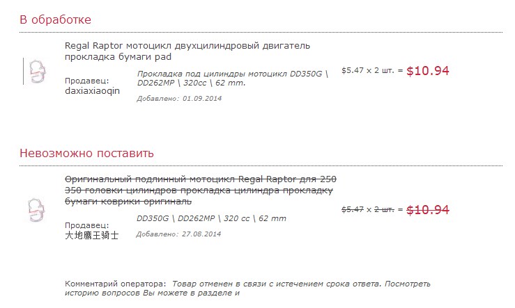

Во... нельзя на таких ездить. На 26 сил и на эту массу не годится. Почитал...ездют на Дидовских 520...а вот твоя по цене Дидовской плохая была. Копи на Джапан... дороговато... но тянуть не надо...с провисом 40. Нашлись вроде все прокладки... только под горшки пока не известно. Там и вырезать можно... Раза с 5-того только нашлись... раньше не было ни у кого. Теперя вроде как всё есть... лишь бы в дороге не потерялись. Смотрю по рисунку... прокладка на водянку 253 под головку... точно такая же как в наборах к воздушнику 253... с теми же 2-ми дырками с боку. Завтра поеду воздушник обкатывать... по Ленинградке. На 2-ух полосные забитые лучше и не суваться... все в кювет скидывать будут. Холодно у нас... как раз для обкатки воздушника.

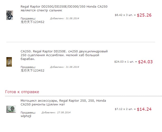

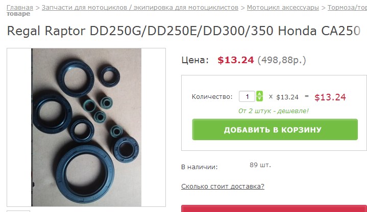

Достал японский съёмник М16х1.5 ... из болта от грузового Мерса. Крепкий и надёжный.... умеют япошки делать... Коленвал приедет в Маскву 10-того. За 700 руб привезут мне на работу плюс оплата перевозки от Владика до Меня. Транспортной даже быстрей чем почтой. Прокладки под горшки пока не нашёл... опять у другого заказал. Заказал ещё комплекты сальников... они одинаковы... что на воздушник.. что водянка 350 сс.
