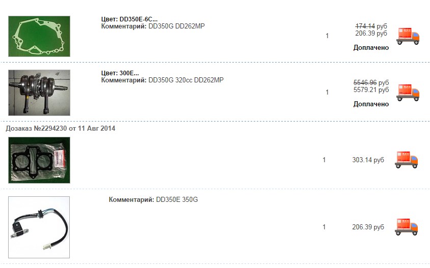

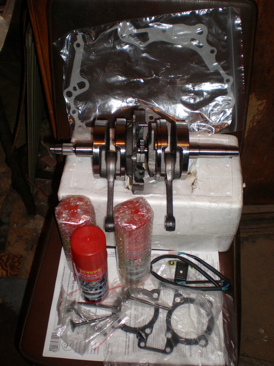

РАСХОДНИК ПРИЕХАЛ !!! В смысле - коленвал... На этих движках это расходник. Уменьшу степень... поставив по 2 прокладочки под горшки и головку... долго ходить будет. Если цепь ГРМ с ними натянется. Одной будет маловато...

Во как... не то прислали что ли..? Надо поискать фоту с шестернёй на коленвале... Может придётся другой заказывать... или без балансира ставить. Во хрень какая... Щас пока не до него...потом посмотрю что тама можно сделать. Ни этикеток никаких... может от 300-тки без балансира. Надо будет поглядеть... Может можно переставить...а может и нет. Обычно отказ приходит от продавцов. Четверо отказали для 320 сс... только этот выслал.
Добавлено спустя 1 час 1 минуту:
Вот заказ.... с пометкой 350 к 320 сс... Скинь фоту сюда...где эта шестерня видна... поищу дырки для креплений. Разбирать весной буду... наковырялся уже с ними... лень и холодно в гараже. Там перебрать за 2 выходных всё можно. Подшипники с валом тоже не шли... Надо будет оччень фирмовые поискать и лучше от Спорта. У тебя номеров подшипников коленвала нет..?

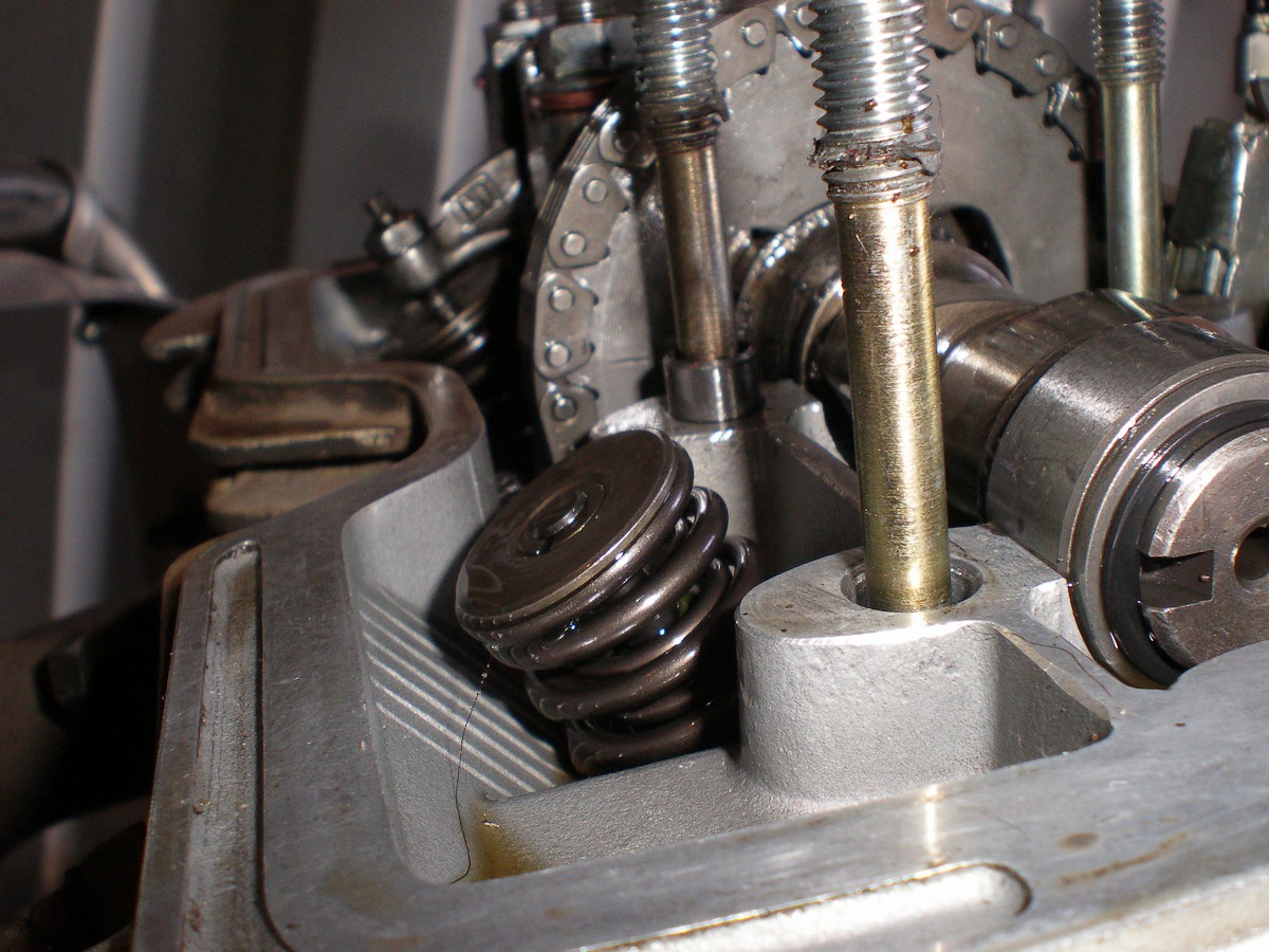

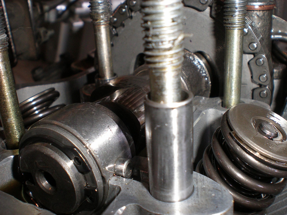

В таком положении искра должна быть раньше мёртвой точки. Я также делал... но по левому цилиндру...риска на валу при этом справа. То же самое... либо отметки вперёд... либо назад. И проворотом на зуб не совмещаются. А сегодня сдуру решил зажигание попозже сделать. Поставил на зуб вперёд... вабще не едет. но заводится отлично. Погодка хорошая... а я себе выходной испортил. Буду завтра на место ставить на воздушнике. Наделал делов...на выходные...

Вот именно что искра... через эту шестерёнку и совмещаешь момент искрообразования с ГРМ. С утра погода обалденная...а я моте опережение решил испытать на выходные глядя... Пойду щас опять ковырять... поставлю по раньше... как у тебя на снимке. Дозаказал подшипников и на коленвал и всяких на 60 баксов... чё там полетело ещё и не зняю толком. Всё тама связанное с коленвалом позаменяю на ****. Всё не так как надо работало. Потому и инжектор горел... вал в щеке коленвала смещался. Воздушник при этом вабще бы не работал. А на инжекторном на статоре куча контактов... вот и всё работало.
Добавлено спустя 1 час 42 минуты 19 секунд:
Перед этим сажал винты и гайки на красный фиксатор. Гайки вчера выкрутились вместе со шпильками. Фиксатор засох...посадил вчера их на обычный Момент. Открутились без шпилек. но и не очень легко. Хватило бы на удержание... Сейчас опять всё на Момент посажу... сойдёт. На первом снимке как с утра было. При совмещении с зажиганием левые отметки были ниже. Сейчас поставил на зуб назад. Теперь стало как и было с завода. Правая отметка на шестерне стала ниже. Пошёл собирать всё на место. Может сегодня и домой уеду... 186 км... На работе в выходной сидю...

Да неужели..? И как датчик Холла с ГРМ состыкуется..? И ГРМ механически намертво выставлено и момент зажигания к генератору намертво привязан...на шпонке сидит. Коленвал клапана не толкает. Риска на крышке это момент зажигания и зазор клапанов. А риски на шестерне - это ВМТ. И вот этот набор из вала и шестерни ГРМ настраивается через эту цепь... с зажиганием. которое срабатывает чуть раньше мёртвой точки. На статоре карбового всего один контакт для датчика Холла. На Восходах с электронным та же система. Клапана счёлкаются литьём вала и плевать им на датчик Холла. И датчику Холла плевать...счёлкаются они или нет. Он и без них будет искру давать ровно в том месте где контакт статора. который намёртво на шпонке сидит. Вот и состыкуется ГРМ и зажигание этой цепью. Собрал - чуть прокатился... уже едет но до полгаза. Завтра буду опять снимать и ещё раньше на зуб выставлю. И будет точно так как на твоей фоте... у тебя правильно. Я сегодня сделал меньше. Мёртвая точка не должна совпадать с риской для клапанов. Потому отметки на шестерне распредвала и не состыкуются друг с другом. Только зазоры клапанов с риской в крышке состыкуются.Вот этой цепью и регулируется...на скока не совпадать.
Добавлено спустя 2 часа 27 минут 12 секунд:
Есть такой приборчик со стрелкой... вкручиваешь в свечное отверстие... и ищешь ВМТ. но он для свечных отверстий по центру...с боковыми как у нас будет не точно показывать. Вот при этом ВМТ и должны быть метки на шестерне распредвала быть строго горизонтально. А метка с прорезью для клапанов не при ВМТ... а в конце сжатия. В этом случае и на прорезь в крышке даже глядеть не надо... Коленвал стандартный со шпонкой под нужным углом...и сверять не зачем. С прибором на заводах всё настраивают... не на глазок.
