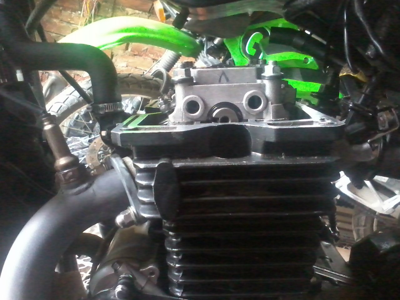

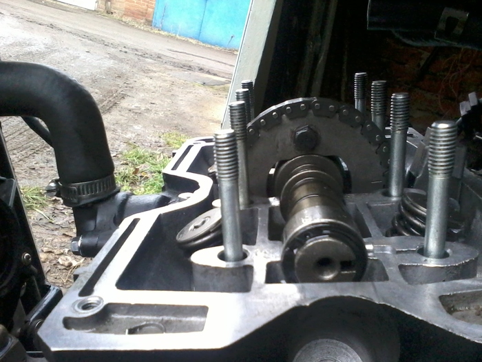

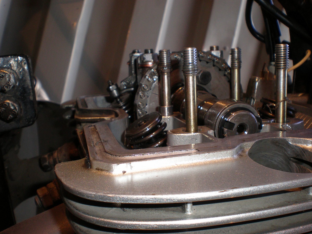

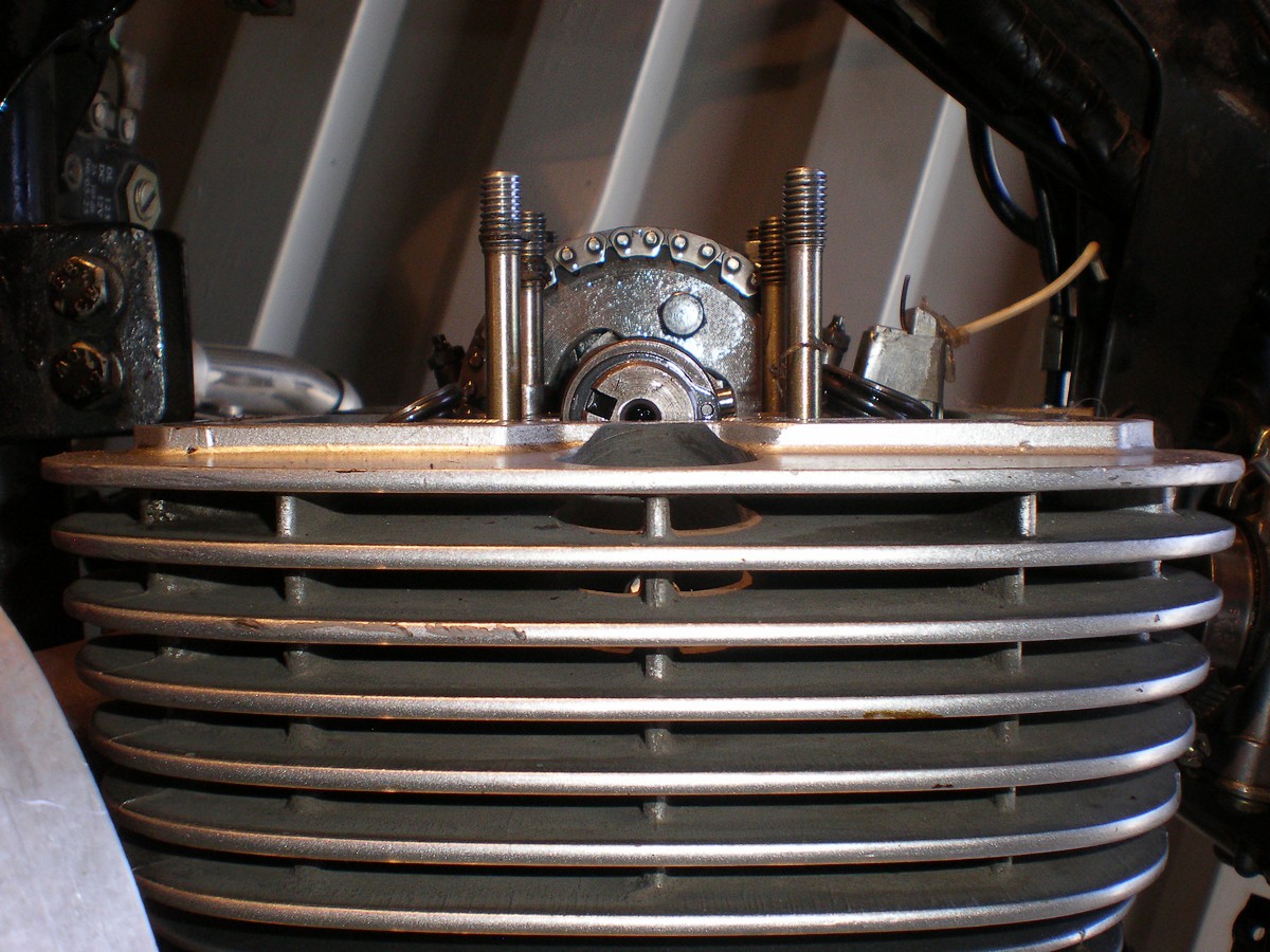

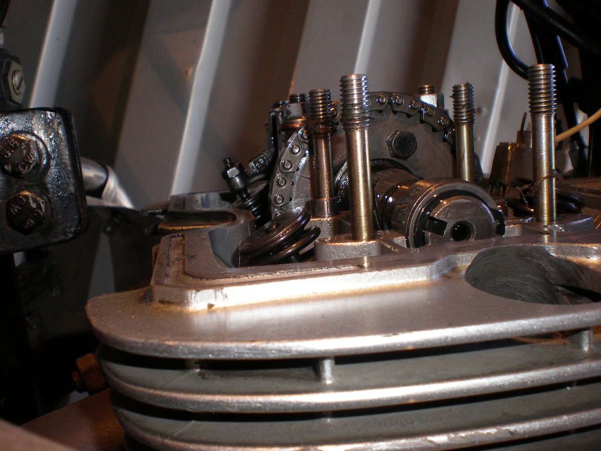

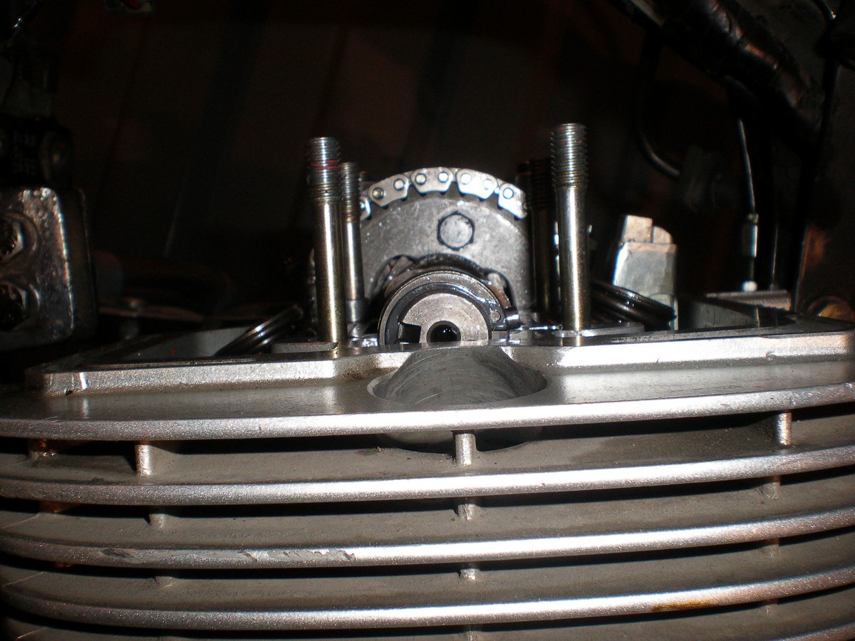

Если очень сильно сдвинуть...то он и не заведётся. Поршня с клапанами на Новых таких воздушниках встречались когда расскручивали без нагрузки на нейтрали и это с ещё не расстянутой цепью. На других движках тоже встречаются...когда на нейтрали крутят. Если выставляешь ГРМ позже...то и зажигание срабатывает позже. Раньше...то раньше. Вот и опережение. А датчик только искру даёт в определённом месте. Никаких других датчиков считывающих положение ГРМ и подстраивающих зажигание од него нет. Всё выставлено механически. Мой воздушник тому пример. При одном положении шестерни только заводился. но под нагрузкой не ехал. Поставил пораньше...искра пораньше...едет но до пол газа. Сейчас пойду ещё раньше ставить. Опережать ! Как считываются куча контактов на инжекторном не знаю. На карбовом 262 тоже один контакт на роторе. Датчик только даёт искру в определённом положении... а опережение толдько за счёт выставления ГРМ. При сборке достаточно найти прибором ВМТ и поставить шестерню строго горизонтально. Даже при снятом статоре всё выставится под нужными углами. Для этого и сделаны метки на шестерне. Для заводской сборки. А момент зажигания отлит дюралью с не изменяющимся положением. И шпонкой на коленвале. Вечером отпишусь... как при ПОРАНЬШЕ ехать будет...
Добавлено спустя 4 часа 19 минут 14 секунд:
Поставил пораньше ещё на 2 зуба... теперя будет выдавать лошадей 40... или вабще не заведётся...или греться будет. Переставлю...если не пондравится. Стало вот так при совмещённой отметке в пропрези крышки... Всё таки клей Момент не особо держит...температура...масло. Ща попробую прокладочным термо и маслостойким силиконом помазать... От твоей фоты вроде не сильно положение отличается...
Добавлено спустя 1 час 24 минуты 36 секунд:
На этойфоте метки шестерни не видно... но с ракурсом как у тебя...
Добавлено спустя 1 час 17 минут 30 секунд:
НЕ ЗАВОДИТЦА... Нада на зуб назад возвращать. Схватывает...но без продолжения. Завтра буду переставлять. Из-за этих проб...выходные с отличной погодой потерял. До следущих целая неделя...наладю... Пайду с сотакой гулять...надоел он мне... не слушается. На этих воздушниках стартером лучше долго не крутить. Масла много закачивается без сапуна... и резинки полететь могут.

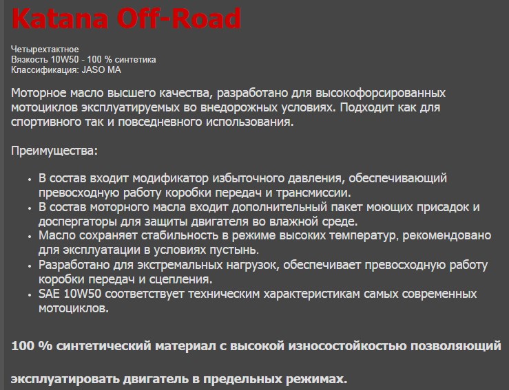

Наклейки и на 7100 бывают разные с одним и тем же маслом...судя по надписям и цене. Пишут что Ровер для движков большого объёма...а значит для движков с не большими оборотами. А вот Роад - то что надо...для оборотистых крос-эндуриков и к тому же воздушных. Супер !!! Масло не боящееся перегревов. Обязательно возьму по весне на пробу воздушнику. 8 литров Ипоны 15.5 сработаю на Вегасе. К тому же у тебя эндурик еся.

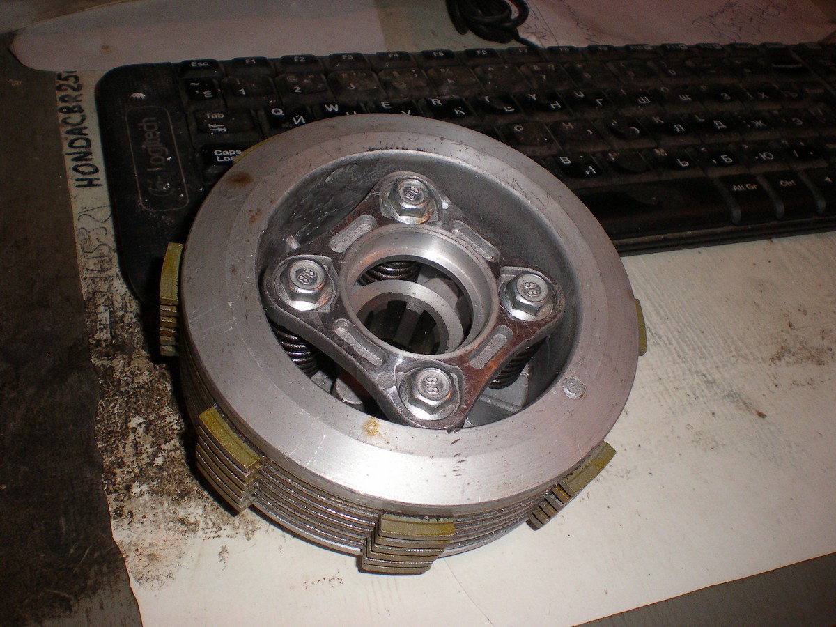

Ты где то о дисках сцепы писал... На воздушнике меняю через 15 тыщ. На Вегасе уже тоже начали чаще пробуксовавать. Максимум на 20 хватит. И то сейчас поменяю при переборке. Стараюсь пробки объезжать...но никак не получается. Из-за аварий пробок полно... вот диски и снашиваются быстрей. С Украины блок с дисками от Турера в сборе привезли. Давно уже. На Кинлон от скута-125 ставил. Но там комплект 5 штук...а у нас 6. На Тао зимой закажи... там их полно. И зимой там цены вроде как меньше или скидки больше.
Добавлено спустя 37 минут 53 секунды:
ТО ЧТО ДОКТОР ПРОПИСАЛ...
motohansa.ru/index.php?page=catalog&i_id=16291Добавлено спустя 8 часов 28 минут 20 секунд:

От 250-тки то же самое... можешь хоть от СА250 заказать с 6 тью болтами...вал тот же. Название можно в каталоге СвитМоты посмотреть... Я заказал в сборе с 5-тью иль 6-тью но на воздушник. Закажи все внутренности без корзины... дешевле обойдётся. Водянки в Китае закупают по 1500 баксов с любыми наклейками. Можешь сам партию заказать со своей наклейкой. Разница в Геоно-Десертах только в годах закупки....

Во какой заказал... для СА250... может на Вегас поставлю при сборке. Одинаковые посадочные. Уже готов к отправке... как подшипники все дособирают... вышлют.

Решил поковыряться...доделать... Выставил на зуб позже и прорезь вала встала точно по кромке. Охрана колбасу ждёт... я их дорогими колбасами и ветчиной кормлю...в магазине просроченное молоко и деликатесы по 10 кг в неделю беру. Какие магазины назад на базу отправляют...а какие поменьше...просто выкидывают. Охотничьими колбасками у меня питаются и крабовые палочки тоже жрут упаковками. Себе такое не покупаю...что они пожирают. Зато верны и преданны...все 20 штук и моя Варвара....
Добавлено спустя 9 часов 29 минут 12 секунд:
Вчера так к мотам и не подходил...чё то возиться надоело...может сёдня обратно шестерёнку воткну на воздушник... На Универсале десятки Пегов...Десертов и Рапторов... НАШЕСТВИЕ ДИНОЗАВРОВ...
www.universalmotors.ru/motorcycles/Добавлено спустя 2 часа 29 минут 58 секунд:
Добавлено спустя 8 часов 4 минуты 22 секунды:

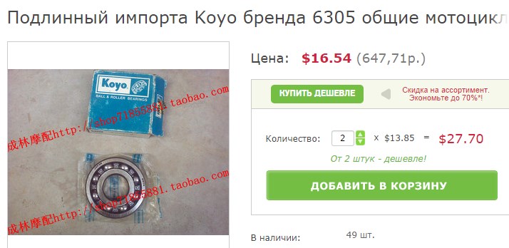

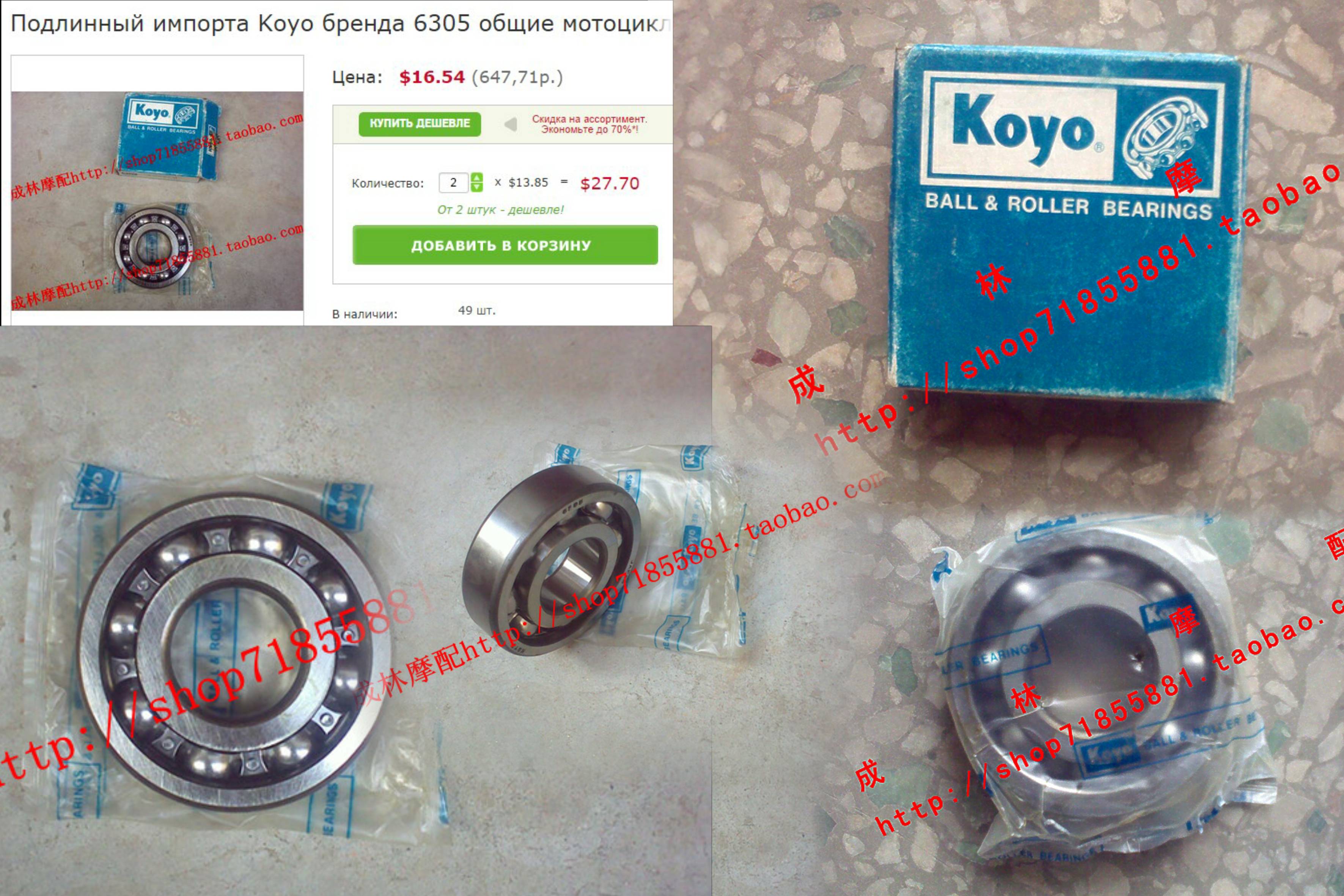

Во какие на коленвал заказал на Тао...Джяпан... завидуй... Два штука - 850 руб. Кинлончик один **** не едет. Надо клапана притирать по новой...головка старая стоит и резинки новые на них ставить. Подсвистывают клапана...когда со свечами прокручиваешь... Всё еся... но возится уже надоело... и холодно. КOYO... на следущий год коленвал заказал..? Пора уже...а то только на Лифанчике ездить будешь. Опять совмещу метку в крышке и метки на шестерне распредвала... Чуть в сторону попозже... когда притру и резину на клапанах поменяю. Механик СвитМоты пишет что на всех движкаж не совпадают метки... а он этих движков много перевидел...

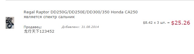

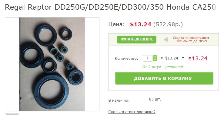

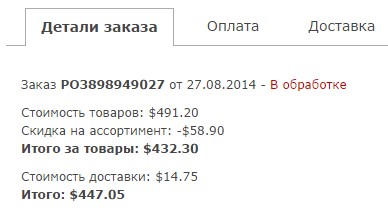

За 3 комплекта всех резинок всего лишь 25 баксов. Они на все эти рядники а вот за 3 штучки на клапана заплатил оказывается 4 бакса. При заказе дисков сцепы тоже надо быть внимательней.... могут не комплект прислать...а одну штуку.
Добавлено спустя 14 минут 26 секунд:

Когда кучу денюшков накопишь... заказывай много и под Новый год... бАльшие скидки. И заказывай оригинал... можно с 6-тью. как я заказал... но не известно - может сильно давить будет...и тросы рваться будут...если пружины те же. Вот когда получу... а вернее поставлю..тогда и смАгу сказать. Вот этот сейчас счёлкнул... он от Турера... с Украины уже давно привезли. Диаметр с зацепами 120 мм...а по барабану 110 мм. Зацепов 8 штук. Диски сцепы от квадрика-125 покупал. но там комплект 5 шт...у нас 6 штук. Смари чё я ещё дозаказал... 2 клепальника...по 10 баксов. Никогда себе клепать не буду... но сгодятся...для ГРМ и вабще...
Добавлено спустя 9 минут 12 секунд:
На 163-ем может и диски те же... может даже и посадочное на вал то же...а по толщине может быть на 5 мм тоньше.... и тогда грибок надо будет точить... лишний геморрой. В выходные опять кататься поеду... вот Кинлончик - это Друг !!!
