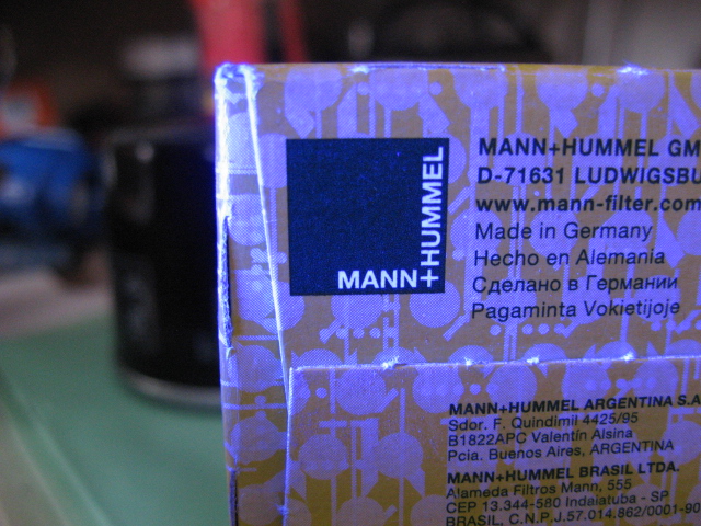

XPOH писал(а):И как же? :blush2:
Ну если надо поищу ссылки. А так что помню.

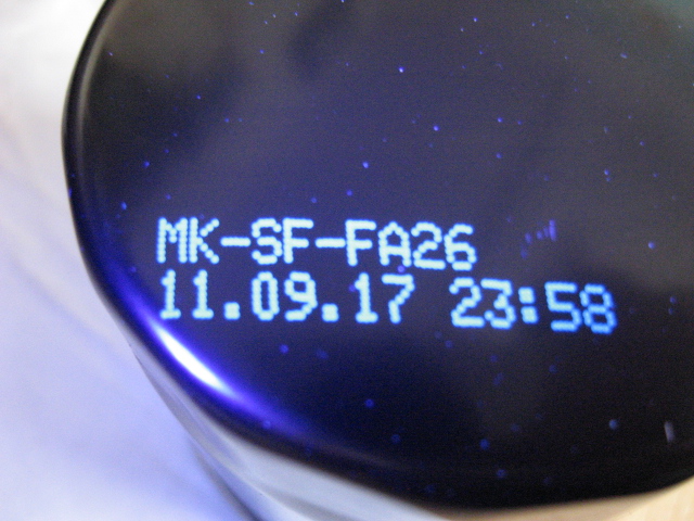

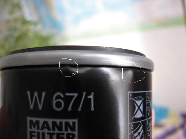

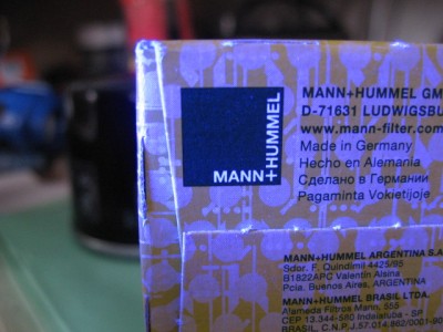

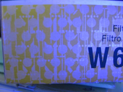

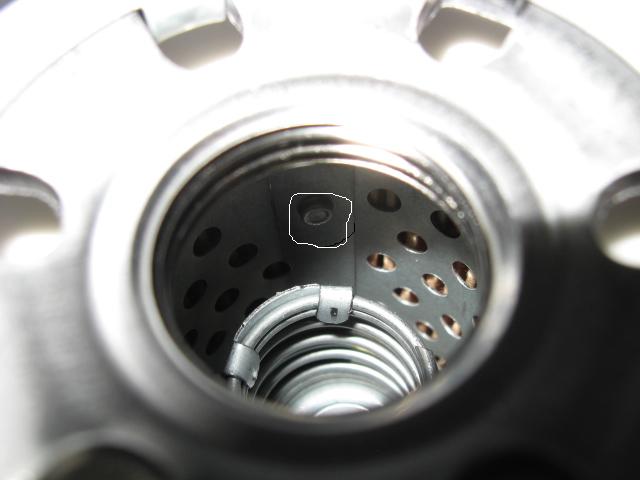

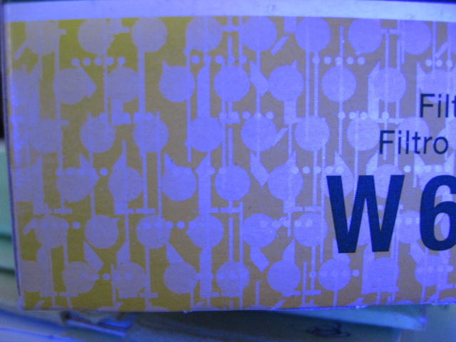

1) Резинка трудно вытаскивается из канавки.
2) По периметру торцевой части (которая закручивается) на боковых поверхностях есть 8 микровыступов. (могу сфотать).
3) внутренняя втулка с круглыми отверстиями, свёрнута из листа и скреплена 2мя круглыми заклёпками.
4) чёткие и ровные надписи на фильтре.
5) Те что из немции имеют код с датой на торце. Его видно в уф спектре.
6) на коробке в уф свете виден рисунок (колбочки, надпись хуммель + манн и тп.)
7) бумага уложена равномерно. Смотреть изнутри.
8) Противодренажный клапан белого цвета.
9) Клей нанесён равномерно. Смотреть изнутри.
И да это фильтр 67\1, то-есть авто. Мото это 64. Но.... Никаких отличий в тх фильтров не обнаружено. То-есть совсем совсем. Реально, что может отличаться, только бумага. Но врядли.
Добавлено спустя 4 минуты 30 секунд:
Не вошли фотки. Продолжу тут.
В уф спектре.
Может ещё что забыл. Но вроде достаточно этого.
