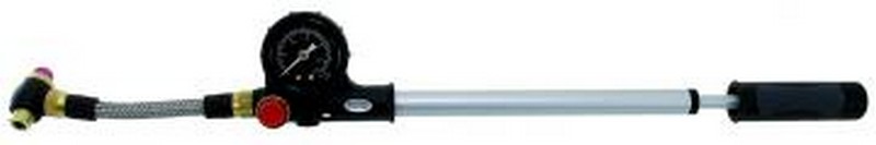

А потом поставили инжектор с насосом и генератора от воздушки FMM253 стало не хватать. Наш Вегас это самая плохая модель Турера. Не считая Стингер 300 с недоделанной рамой. С перегруженной коробкой и дохлым генератором. С колёсами от 125-тки. Только с карбюраторным в дальняк ездить можно. До шести тысяч накатал с гремящей задницей. Проблем с проводкой и охлаждением хватало. Сейчас купил насос 30 Атм.
Только там головка в бок с винтом нажатия на нипель. Накрутится на аморт или нет? Наверно нижнее крепление откручивать придётся. Сосок там снизу и к движку..? У нас ещё сугробы. Пока в гараж не хожу.

Проблемы с коробкой на Геоне я видел несколько раз. Надо по всем темам пробежаться или вопрос задать. Кто-нибудь ссылку на тему даст. Насос высокого давления для горных лисапедов. Сейчас не сезон.по крайней мере унас. Проще заказать в инете с доставкой или съездить к ним самому. На моём винт отжима нипеля. На всех должен по идее быть. До 30 Атм всё таки. Если серийный брак отдай им обратно. Я разочаровался в Турере. Ему нужен другой движок. Или попробуй обменять у них на 250-тку. Карбюраторную. Там всё нормально и рулится идеально. Вегас тупой и в пробках и на обочине.
