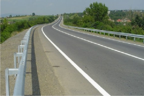

Вот такой мне симпатичней все-же.
Нет. Тросы рвать нас начнут. Уверен.

А вот и зря. Именно такое ограждение (или очень похожее) оставило инвалидом Сашу Затонского, едва не оторвав ему ногу:Томомболо писал(а):Вот такой мне симпатичней все-же.
http://www.motoforum.ru/forum/topic41539.html
http://vk.com/13mayavdnh
Он до сих пор судится, хотя уже почти два года прошло (контакта с машиной не было).

По делу:
за цельнометаллический отбойник:
Два года назад друг в нормальный гладкий отбойник влетел, об него выровнялся, поехал дальше. на моце.
Из повреждений - ботинок зашивал.
за тросовый отбойник:
После нового года этого по дмитровке в волен ехали, Эскалейд на 60 км\ч за это г.вно тросовое зацепился и не смог обратно вырулить.
Он блеать на встречку выехал на два метра!!! вместе с этими сраными веревочками!!! масса-то 2 с хером тонны. а это резинка от гандона ему только рыло приподняла на 30 см.
Хорошо меня на встречке в левом ряду не было в тот момент...
Плохо что п.дора-изобретателя этого говна не было там в левом ряду на тот момент...

Я помню эту нашумевшую аварию. И вот как раз если бы был этот новый отбойник, его бы просто разорвало на части. Я уверен в этом прям. Ну сам прикинь.
А очень многих вот так выдавливают к отбойнику и многие его касались не падая.
Не. Этот отбойник будет убивать людей
