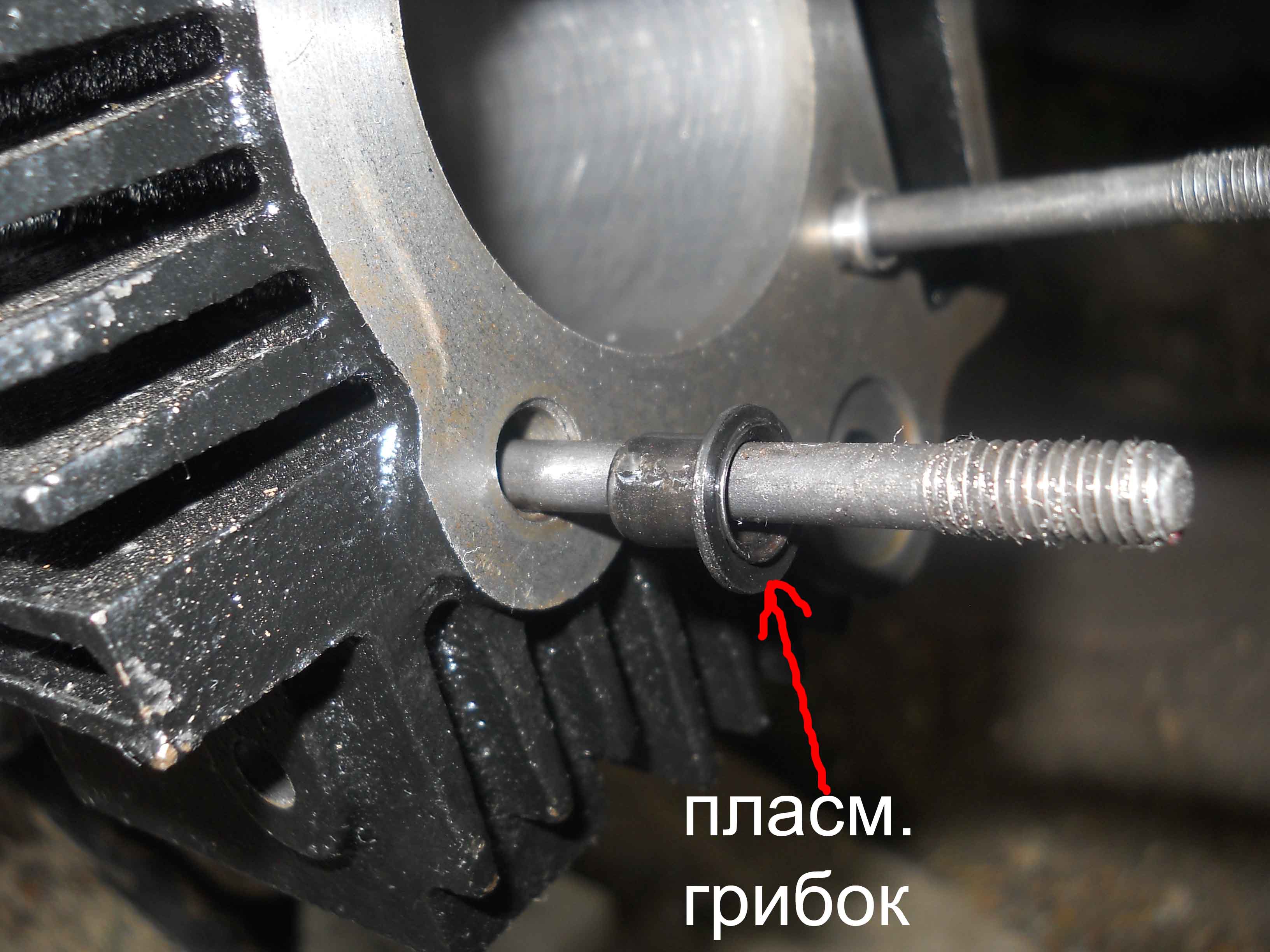

GONCHIC писал(а):головки цилиндров
Это не головка.
XPOH писал(а):подается вдоль одной из шпилек
Да, мазать нужно с умом, но можно. В любом случае другой колхоз очень сложен. А до фрезера дело, я уверен, не дойдет...
GONCHIC
На форуме: 9 Лет 8 Месяцев 8 дней
Сообщения: 25
Зарегистрирован: Пт окт 07, 2016 20:04
Откуда: Николаев
Имя: Федя
Мотоцикл: Alpha
Re: ПРОПАЛ СВЕТ
#63 Сообщение GONCHIC »

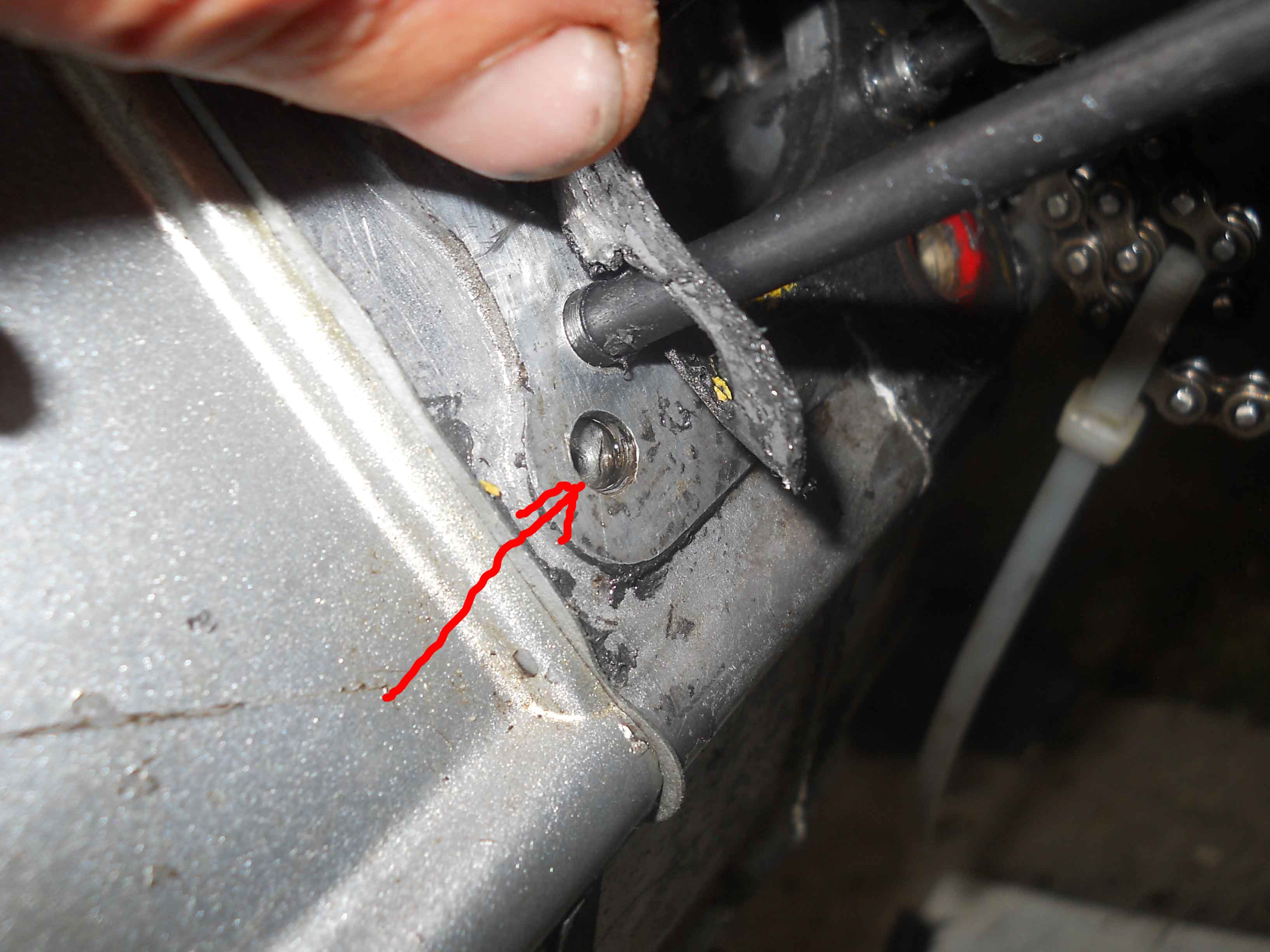

XPOH............. Маслоподающий канал не в шпильке а рядом со шпилькой.
Добавлено спустя 6 минут 43 секунды:
XPOH.. Еще говорят что сверху гильзы не нужно ставить грибок на эту правую нижнюю шпильку.
Добавлено спустя 1 минуту 22 секунды:
XPOH... Здесь говорит что нужно все таки.

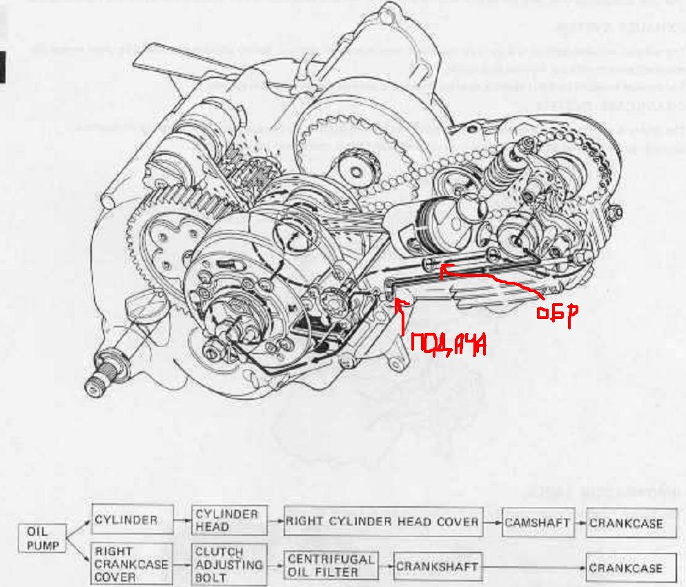

GONCHIC, так там обратка еще..
Re: ПРОПАЛ СВЕТ
#65 Сообщение XPOH »
GONCHIC
Подача - через дырку шпильки
Обратка - сливная труба
Схема смазки
Схема смазки

XPOH все верно..) я думал что ты имеешь в виду что каким то образом масло уже внутри картера попадает в шпильку и идет в цилиндр и в голову.) Все верно при выходе из картера через отдельный масл. канал масло потом попадает в шпильку.Вот как раз эту пару ВЫХОД МАСЛ. КАНАЛА - ШПИЛЬКА нужно загерметезировать.
