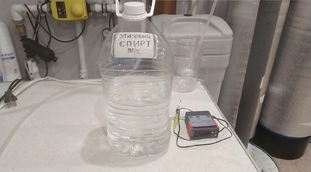

Ну что, первый затор отыгран, результаты такие...
Сырье: 6кг сахара, самого дешевого, турбо-дрожжи винные алкотек ред хот (англия), вода осмотической очистки, выровненная по щелочному показателю.
Тех процесс: предварительная дистилляция на дистилляторе хд-4, головы и явные хвосты минусовались. Затем ректификация на царгах и дефлегматоре серии хд-4, контроль старт-стоп по температуре, с контролем рабочего давления в колонне и температуры охлаждения дефлегматора.
Выход: 2.8л чистейшего медицинского спирта 96%, который почти не пахнет и не имеет никакого послевкусия. При отборе головы и хвосты отбрасывались без сожаления по малейшему подозрению на эфирную, ацетоновую или сивушную принадлежность. Головы итого: 0.5л
Спирт был проверен на себе. Технология тестирования: Разведен до 40%. Выпит 50мл на голодный желудок. Через 30 минут повторен уже под закусь.
Итоги:
1) нет вздрога, пьется как крепкий кофе, нет послевкусия сивухи
2) выпил и совсем никаких неприятных ощущений. Наоборот, приятная теплота по телу, мозг чистый когнитивные показатели без заметных ухудшений, логика в норме, работоспособность и скорость мышления без изменений, настроение повышается, наступает явно выраженный бодряк и в сон не клонит (в отличии от). Настроение становится позитивным и пофигистично- добродушным, приподнятым. Опасность - сильно хочется добавить!
Побочные итоги:
1. Теперь я точно знаю, как пахнет сивуха (сивушная фракция), какая она на вкус, какое ее действие на организм и малейшая ее примесь в продукте теперь мной четко может быть продиагностирована органолептическим способом.
2. Закрыл для себя мир дистиллятов. Даже Джек и Хеннеси не кажутся уже такими чоткими и безопасными. Только полное избавление от голов и хвостов, только чистый этанол (максимально возможной достижимой в домашних условиях степени очистки). А дальше уже на основе него всякие напитки тут покадля меня без ограничений.
Как-то так...
