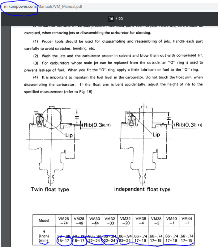

А ты вообще мануалы то открывал когда-нибудь на этой странице?
Mikuni VM-серия:
Зазор +-1мм итого разброс 2мм
Ниндзя... страничка из сервисмануала, заводской инструмент для замера уровня в поплавковой камере (с партнумбером) по принципу сообщающегося сосуда
По поводу точности выставления уровня в поплавковой камере... точность там высокая не нужна, ибо при движени мооцикла и при разном расходе бензина в поплавковой камере уровень колеблется просто от мин до макс...

мн лень искать ещё что на этот мот но вот что нашёл,надеюсь тс поможет
Изображение Изображение
https://garantmoto.ru/wp-content/upload ... rz_400.pdf часть 8 про карбы
