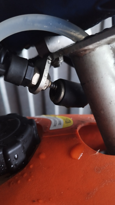

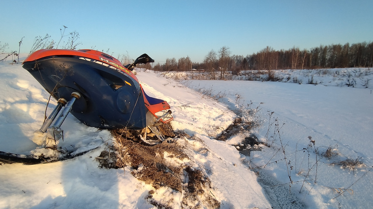

#70 Сообщение Виталий »
Новогодние праздники откатал успешно.
До этого заглох в лесу. Решил притащить домой вторым снегоходом. А оказалось развалилась чека.
Ну ничего страшного. Я ей не пользовался - просто удалил.

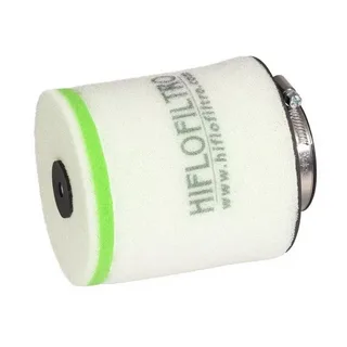

Но столкнулся с другой проблемой. Ну как проблемой - занятием))) Порвался фильтр.(20 лет поролон не выдержал) Я его починил на коленке и погуглив кучю каталогов нашел замену в наличии. Выручил hiflo. Oem есть, но под заказ только
Так вот в чем очередная загадка.
Фильтр представляет собой губку двухслойную, которая насаживается прям на карб.
В оригинале на губку натягивается нейлоновый носок. Он же префилтор, предфильтор или чехол фильтра нулевого сопротивления.
Основную роль он играет как мембрана от влаги. Что вполне логично. Снежная пыль туда может попадать.
Так вот загвоздка в том, что эти носки стоят **** знает сколько и нету в наличии. K&N стоят по 5к за штуку (просто мешочек нейлоновый с резинкой)
Вообще цены в основном стартуют от 2-3к.
Из бюджетного - 3 варианта с али, которые там стоят по 100-300р, а на озоне по 500-800. Но и они не в размер.
Мне нужно найти что-то на размер 100х120
Неужели такую фигню придется самому делать?
Или может кто знает ещё варианты?

#71 Сообщение matros50 »
Виталий писал(а): Вс янв 08, 2023 19:54 Неужели такую фигню придется самому делать?
Есть плотные нейлоновые гольфы, носки, чулки в конце концов. Обрежь, скока надо, от влаги пшикни пропиткой, отожми, натяни и катай на здоровья. Вангую, эти предметы человеческой одёжки стоят гора-аздо дешевле. Если сомневаешься - натяни два, они, как правило, парами продаются).

#72 Сообщение Виталий »
matros50 писал(а): Вс янв 08, 2023 20:34 они, как правило, парами продаются).
Так у меня 2 карба и 2 фильтра)))
Кстати вариант с чулками встречал на просторах интернета.

#73 Сообщение Виталий »
matros50 писал(а): Вс янв 08, 2023 20:34 пшикни пропиткой
Пропитывается сам фильтр. А носок вроде как сухой должен быть :unknw:

#74 Сообщение matros50 »
Виталий писал(а): Вс янв 08, 2023 21:05 А носок вроде как сухой должен быть
Ты захотел от влаги. Когда натянешь на пропитанный фильтр, носок никак сухим не останется. А снаружи капли будут собираться. А так пропитал отжал - и всё. Можно ещё свечным парафином натереть - совсем бюджетно, но воздух проходить практич. не будет. Ещё есть спец. водоотталкивающая пропитка для ткани, вроде дешевле даже нашего "специяльного масла"). Погугли. Всё это решаемо за вменяемые деньги.

#75 Сообщение Виталий »
matros50 писал(а): Вс янв 08, 2023 21:15 Ты захотел от влаги. Когда натянешь на пропитанный
В стоке чехол натянут на фильтр и вода скатывается по чехлу
