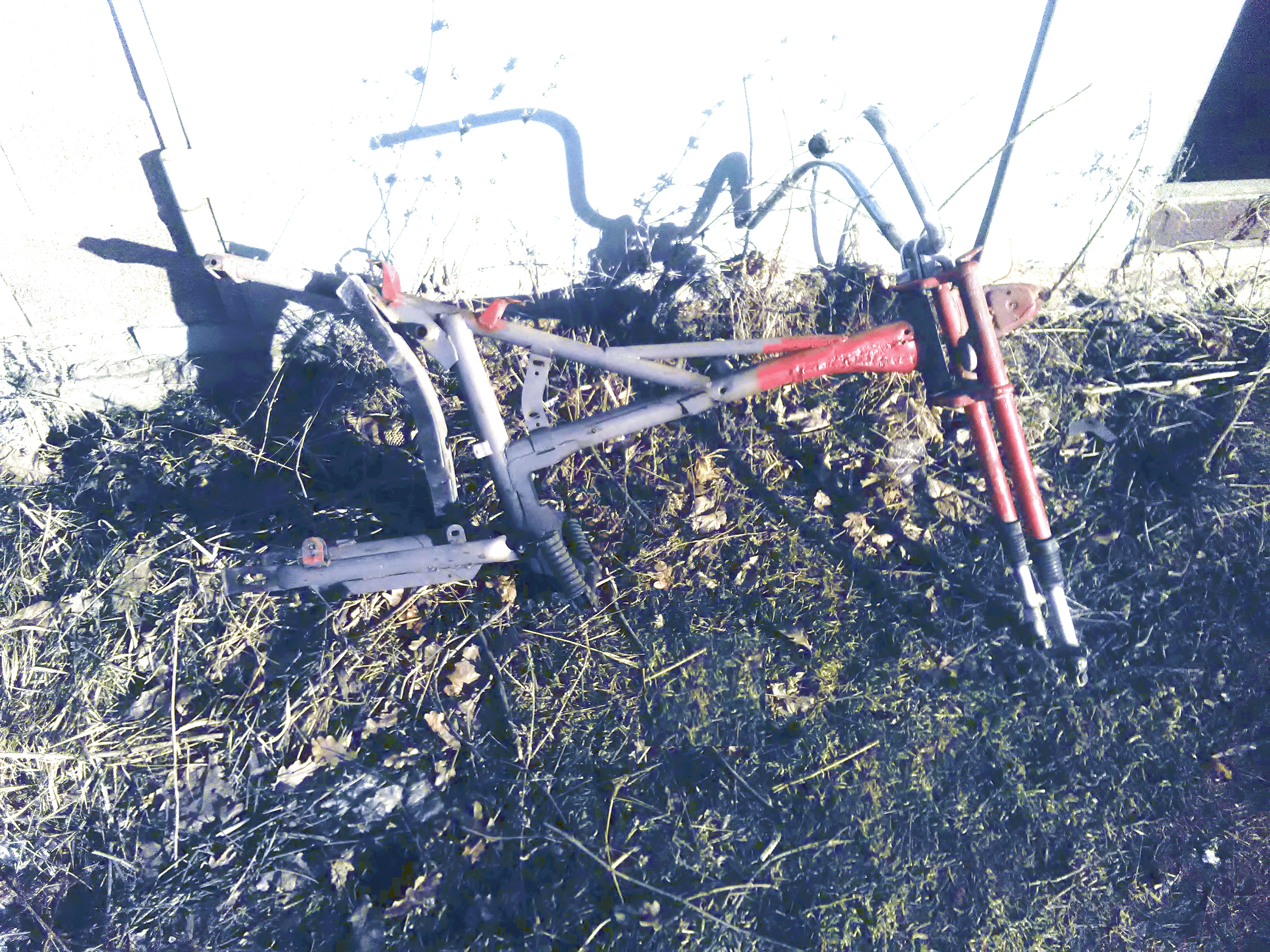

- Э-э.. - корпус делать..
Занялся слесарными работами: снял всё лишнее, отпилил крепления мотора; с распилом рамы торопиться не стал: Меня посетили измены - пугает прочность новой конструкции: Короб строится из четырёхугольников; прямых рёбер жёсткости между узлами нет; толщина труб меньше родного мопедного железа; металл используется мягче... - Может-быть есть смысл сделать короб без разрушения имеющейся перекладины?.. - Перекладина не даст спрятать шлемы. Это возможно - если короб сделать открывающимся со стороны. Но я не могу сообразить образ. Так или иначе - имеющаяся перекладина рамы представляет собой нагромождение треугольников и съедает полезное пространство.
Как вы считаете: короб из пяти полудюймовых труб толщиной стенки в один миллиметр, четырёхугольного сечения, из мягкого (нержавейка) железа, со стенками из листовой нержавейки в полмиллиметра - будет-ли достаточно прочен?
