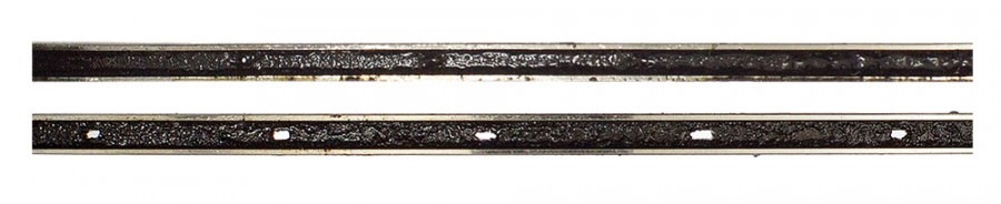

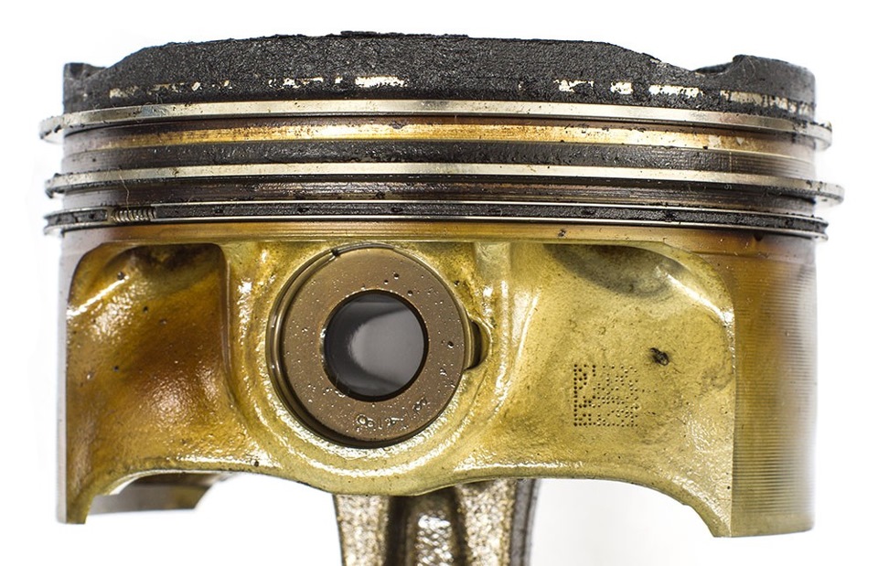

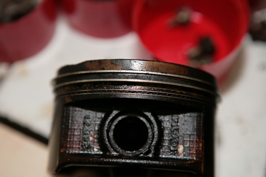

Про масла https://www.drive2.ru/l/3948914/
Там предпоследнее фото поршня с коробчатым мс кольцом. Обратите внимание на махонькие дырочки в кольце, которые почти закоксованы. Поршень чистый, значит масло не сильно коксовалось. А что же будет если масло подгорит чуток. Я думаю одного раза хватит. Забъёт нахрен все эти дырочки.
А бывают ещё меньше. И да...мы ещё не увидели дренаж в самих поршнях. Там может оказаться ещё смешнее.
А здесь помоему даже наборное колечко легло. Не?
дядяваня
На форуме: 10 Лет 5 Месяцев 12 дней
Сообщения: 2,518
https://vk.com/id316603093
Откуда: Москва бутово
Имя: Герман
Re: Мото и авто масло.
#629 Сообщение дядяваня »
tandreo писал(а):И да...мы ещё не увидели дренаж в самих поршнях. Там может оказаться ещё смешнее.
Если не будет отверстий в поршнях под кольцом, как на современных некоторых моторах , то там с любым маслом закоксуется.
На форуме: 17 Лет 10 Месяцев 22 дней
#630 Сообщение Виталий »
дядяваня писал(а):Если не будет отверстий в поршнях
нету дырок - не беда. Их всегда можно сделать :rofl:
