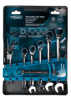

Re: Набор инструментов в гараж
Все что здесь выкладывалось, все это гaBHo не нужное и покупать это все не следует. Все эти наборы для девочек и безруких ламеров.
Накидные\рожковые ключи во всех этих наборах гoBHo. Накидные стороны прямые и не имеют трещоток давно изобретенных и мегаудобных.
во всех этих ящиках масса не нужных вещей типа кучи отверток\бит которые лижутся все, и прочей хрени. Приличного молотка тоже нет.
А в гараж надо купить
Тиски
Наковальня
Единственный набор рожковых\накидных ключей выложил mr jingles
вот он http://www.platan.ru/img_base/nn_jpg/982299265.jpg
наклонные накидные концы с трещоткой.
рожковых ключей должно быть по два.
Две короткие отвертки, с маслостойкими ручками крест и прямой шлиц
Две длинные
Ударно\поворотная
ударная.
пицет
хирургический зажим (большой)
угловой нож
Набор головок от 10 до 35 с удлиннителем, карданом и трещоткой
Пассатижи обычные и с тонкими губами, зажимные с защелкой, круглогубцы, пассатижи загнутие, с длинной ручкой регулируемые
Набор выколоток
Набор шестигранников (звезды не нужны обычно, понадобятся купить всегда можно)
Молоток обычный и большой
Две монтажки
Два зубила. (маленькое и большое)
Стамеска короткая.
Ножницы по металлу
Ножовка по металлу.
Набор надфилей и напильников приличных фирм(!) а лучше советские у дедушки на Москворецком рынке (если он там еще торгует)
Дрель
Болгарка
Все остальное типа съемников, метчиков, пробойников и тп покупается по мере надобности.
Набор электрика можно купить. Тестер отдельно, простой, желательно стрелочный.
Производитель и его крутизна для гаражного инструмента значения не имеют, главное не совсем уж китай подпольный.
Вы не будете работать этим профессионально каждый день.
Тиски
Наковальня
Две длинные
Ударно\поворотная
ударная.
пицет
угловой нож
Набор выколоток
Две монтажки
Стамеска короткая.
Ножницы по металлу
Ножовка по металлу.
Дрель
Болгарка
Очень полезно иметь небольшой фонарик и надежную переноску

Но хочу добавить, что например эти комбинированные ключи с трещоткой массивные и не удобны во многих случаях, например в ограниченном пространстве.
ОБЯЗАТЕЛЬНО иметь динамометрический ключ, а лучше 2 с разными пределами измерений - один слабый (до 50 НМ), другой мощный (до 200). Очень полезная штука отвёртка с Т-образной ручкой (под сменные биты). Просто необходим фен (термопистолет). Остальное для обычного обслуживания и мелкого ремонта в принципе не нужно. Специальные вещи вроде щипцов для стопорных колец, съёмников, обратных молотков покупаются в процессе.
Ещё желательно иметь компрессометр и вакууметр, а также токовые клещи.
