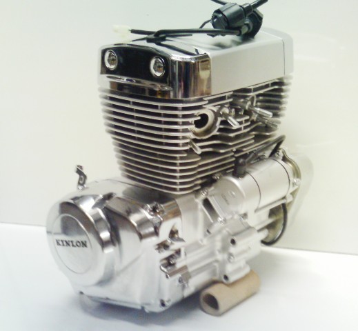

А я только впустую катаюсь. Все 62 тыщи на китайпроме за 3 сезона. На Вегасе не надо снимать душилки. На воздушке карб вырезал. А инжектор перестраивать надою Тебе мощи не хватает на Вегасе? Поставь звезду на зад больше. Снимешь нагрузку с коробки и вдвоём коробку не поломаешь. С холостых трогаться будет и до 8 с половиной раскручиваться. Поставил плотный паралон вместо бумашного - свечи чёрные. Надо ставить дышащий. Не надо там ничего вырезать. Лучше коробку побереги. Так смогу я не снимая аморт накрутить шланг на моноаморт с боковым как на рисунке насоса наболдашником? Гараж ещё под снегом.
Добавлено спустя 14 минут 8 секунд:
Надо не думать а ставить..!!! Проще и лучше не мозги прошивать а найти геоновские карбы. Генератор дохлый проводка дрянь. Только есть ли под 520-530 звёзды на 36? Можно поставить от ЕЕЗ250 530-38. Крейсер станет 90-100. Но тяга будет как у танка. С холостых. На Кинлончике Китайзвезда 520-38. Но в каталогах я её не видел. У меня 2 таких новых блока от Кинлончика. Скатаю 530. Поставлю 520. Если пассажира сажаешь.то обязательно надо менять. И чем раньше - тем коробка больше проходит. Нащёлкивать с 1 на 2-ую можно привыкнуть. И на 5-ой будет вытягивать от 35-40 км/час.

Подставку снимай. Ставь только для каждые ТО-12 тысяч пробега если по асфальту. По грунту - 6 тысяч. Вал подставки останется. Падтрубок мешает. Снимай резину от 125-тки и ставь резину джапан дорожную 140. . По передаточным... это воэдушник Хонды. Там всё давно рассчитали. 32 - под 15 колесо. 38 - под 17. Генератор на насос с инжектором не расчитан. Китайцы добавили кубы - ладно... Но электрика и насос с вентилятором японцами не предусмотрен. Чем ближе к природе (Хонда) - тем лучше. На Вегас движок больше от Стелс 400-450 подойдёт. Будет Китай-Планета.

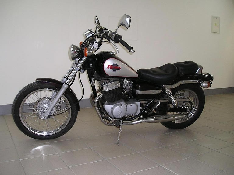

Дырки для дуг уже предусмотрены. Заводские повыше и получше.так как больше шансов бак спасти. А по коробке уже Серёжа отписался. Что стоят в ремонте новые. И на Геоне об этом проскальзывает... При чём с малым пробегом. Не надо спорить с инженерами Хонды. Там тыщу раз проверяют а потом выходит Модель. Ребел Хонда с 82 до 2008 выпускали. А может и раньше и до сих пор выпускает. Специально этим не интересовался.
Добавлено спустя 1 час 29 минут 17 секунд:
P.S. Добавлю что мои FMM 253 разных китайэаводов с общим названием. Один 17лс. а другой 20лс под карб Микуни. Разная регулировка клапанов. Как минимум разные толкатели. распред вал а может и сами клапана. Хонда выпускает Ребел до сих пор. С японо-мощностью 17.5 лс.
Добавлено спустя 47 минут 26 секунд:
Ещё P.S. 262-ой мало того.что перегружен кубатурой и звездой по коробке... Он ещё и форсирован. Движки 253 под 92-ой бензин. Степень сжатия 9.2. А у 262-го - 10.2 под 95 и 98 бензин. А коробку по передаточным никто не менял. Генератор тоже. О форсировке... Вторые Ижи и Восходы ходили долго. Потом начали форсировать под 76-93 бензин. Втулки и коленвалы начали на всех греметь и лететь. Особенно Иж Ю4 С 28 лошадями зафорсировали. Пятый Юпитер стали выпускать как и 3-ий 23-24 лошади. Из движка Ребел китайцы выжали уже всё и создали наш паршивый 262-ой. Надо быть сним поаккуратней особенно с коробкой. Аминь.
