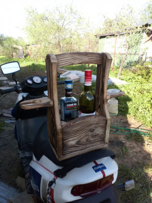

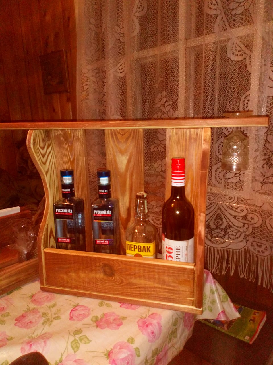

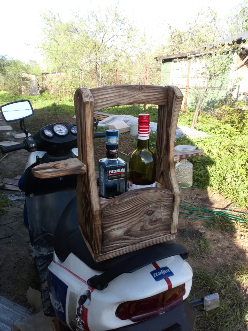

SheWolf, так внимательнее присмотреться,она есть ))сверху))бокал подвесил ,ну какой нашел тут ))

Блин, точняк!!day rabbit писал(а): Чт май 14, 2020 22:32 SheWolf, так внимательнее присмотреться,она есть ))сверху))бокал подвесил ,ну какой нашел тут ))

SheWolf, просто изначально я планировал ее как стоячую на чем либо полочку,а твою идею понял ))учту ))
