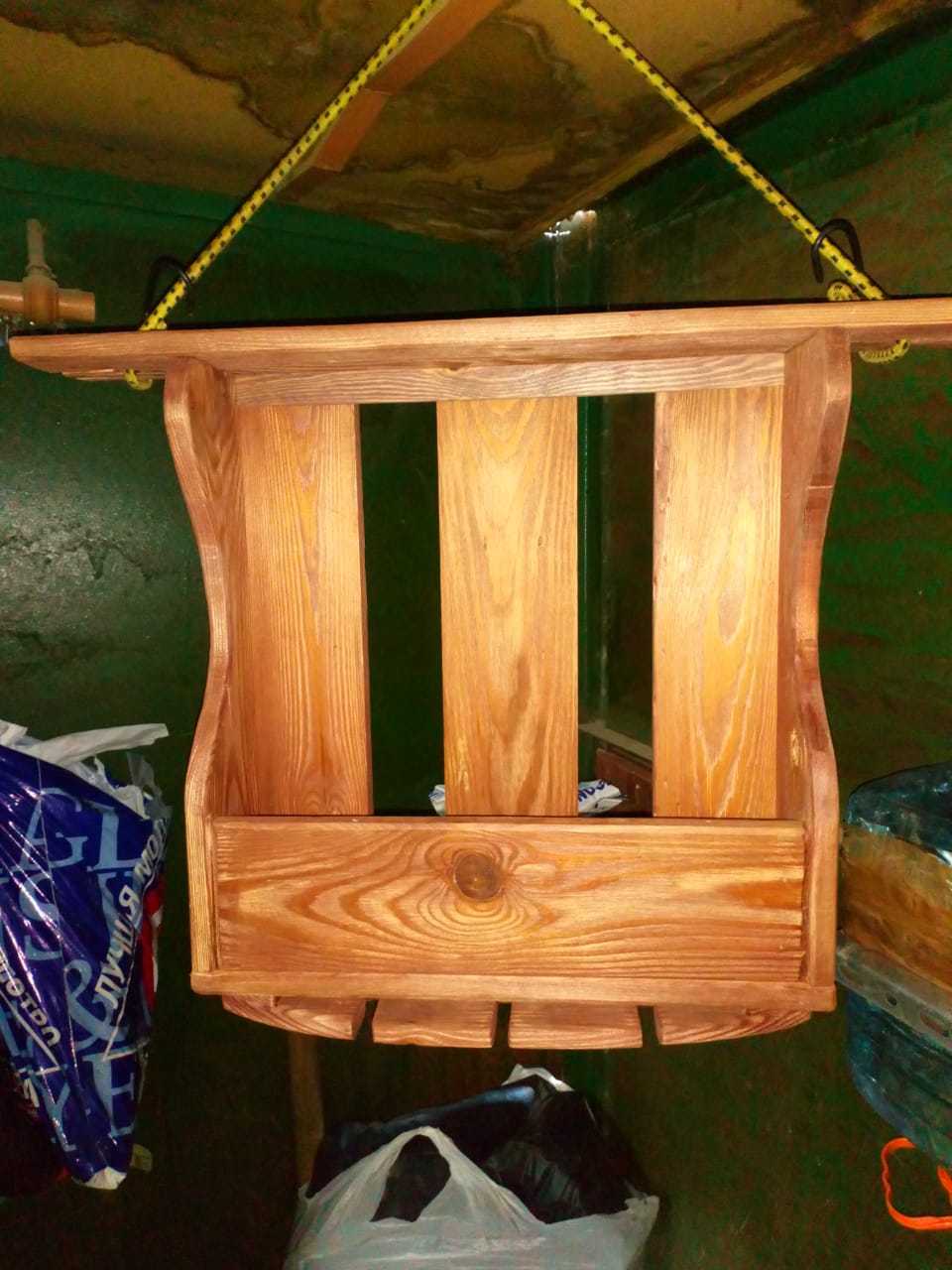

#813 Сообщение day rabbit »
вот...
#814 Сообщение SheWolf »
day rabbit писал(а): Ср июл 29, 2020 20:14 SheWolf, тебе ящик для вина не нужон случаем?))куда-нибудь приделаешь?))
Не. Мне вот та полка для бутылок с полкой снизу с прорезями для бокалов. :blush2:
Но мы что-то последнее время больше текилу с лимонами.))) :inlove:
#815 Сообщение SheWolf »
day rabbit писал(а): Ср июл 29, 2020 20:15 вот...
Вот!!! Да! Вот это - кайф! :good: :good: :good:
Цена вопроса? :smile9:

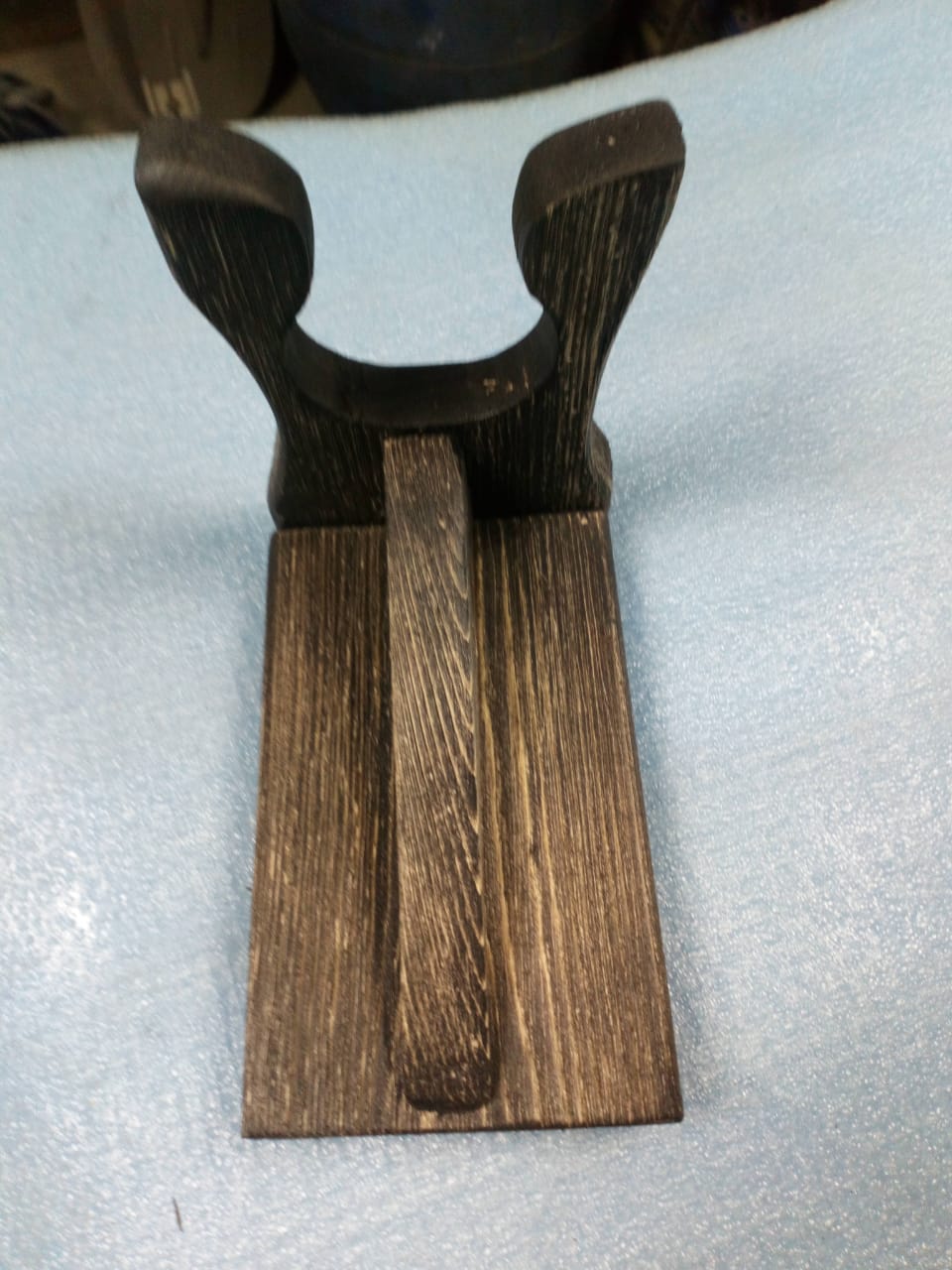

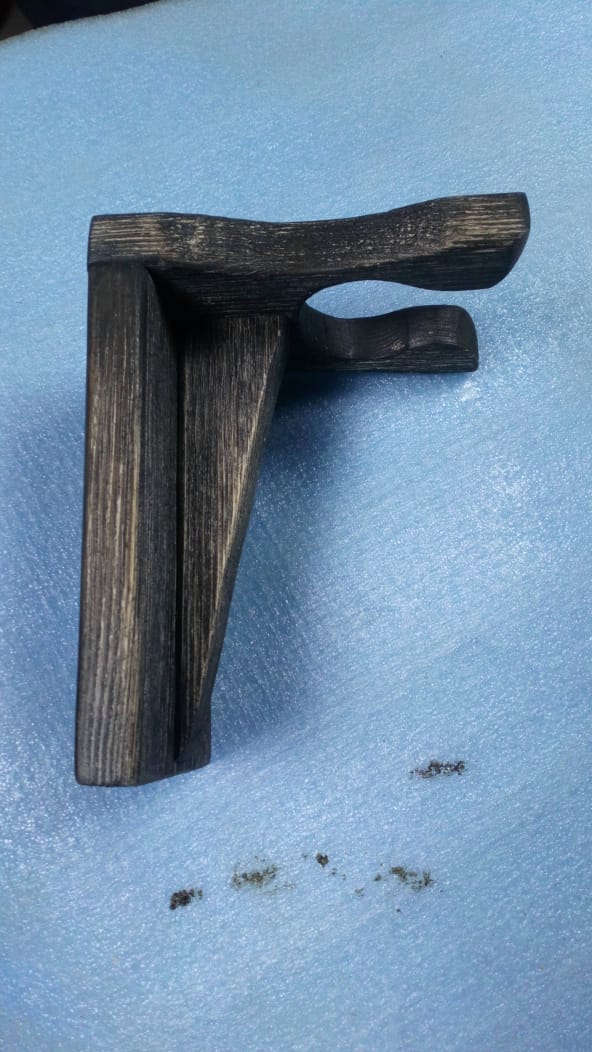

#819 Сообщение day rabbit »
Самоделкин96, сделал держалку для гитары,осталось сделать гитару :rofl:

day rabbit писал(а): Вт авг 04, 2020 01:47 держалку для гитары
А я свою подставку для гитары все не закончу, валяется, ждет пока гараж оборудую))
