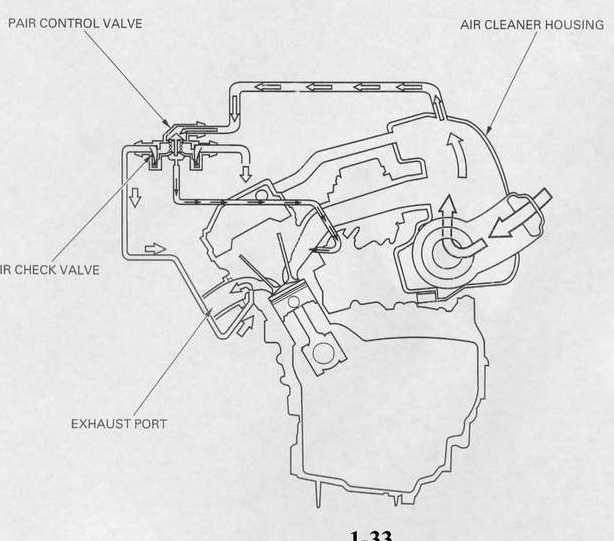

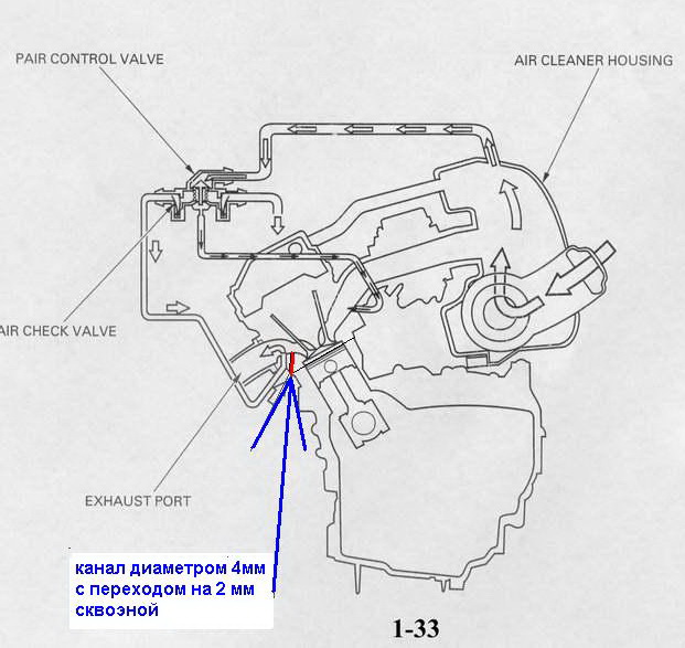

Стрелкой показаны каналы, которых нет в мануале. Кто знает для чего они? (На рисунке красным).И их пририсовал я. На рисунке показан один цилиндр. Но отверстия на каждом.
Канал выходит в основной выпускной канал. Обнаружил случайно, при раскоксовке из них полилась жижа.
Не могла ли в те каналы, попадать пыль? В смысле попадать в цилиндр.
Это без моего творчества.

#849 Сообщение Виталий »
Это система распределения картерных газов. Откуда там пыль?

Виталий писал(а):Это система распределения картерных газов. Откуда там пыль?
Нет. Это система добавочного воздуха.

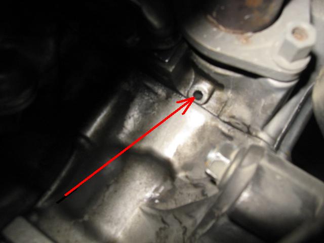

Но эти отверстия выходят наружу. На схеме их нет.
На форуме: 17 Лет 10 Месяцев 23 дней
Re: Мото и авто масло.
#851 Сообщение Виталий »
Странная фигня. Не знаю что это. Получается оттуда выхлопные газы идут при работающем моторе?

Виталий писал(а):Странная фигня. Не знаю что это. Получается оттуда выхлопные газы идут при работающем моторе?
Я только что нашёл это. На заведёном не пробовал смотреть. Мот дома.
Но теоретически оттуда должно дуть выхлопом. Но в некоторых режимах вроде бы возможно всасывание, причём не просто в выхлоп, а в цилиндры.
Слыхал, что при разрушении катализатора, кусочки керамики могут попасть в цилиндры. Вот сижу думаю.

#853 Сообщение Виталий »
tandreo писал(а):. Но в некоторых режимах вроде бы возможно всасывание, причём не просто в выхлоп, а в цилиндры.
Только при определенном перекрытия фаз. Обычно этим страдают моторы с фазовращателями.

#854 Сообщение tandreo »
Виталий писал(а):Только при определенном перекрытия фаз. Обычно этим страдают моторы с фазовращателями.
перекрытие фаз клапанов есть на всех моторах.авто и мото.
Я вот думаю режим:резкое закрытие дросселя, после больших оборотов.
Не будет ли в этом режиме подсасывать обратно?

tandreo писал(а):Но теоретически оттуда должно дуть выхлопом.
Это какой рёв из этой дырочки должен исходить... И дым, так-то. Не думаю, что это может остаться незамеченным.
