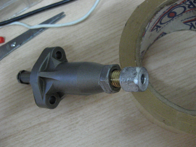

от в вк попробуй. Винт. https://vk.com/docs228994830?type=6

А с пружиной он от руки заходит обратно?( если не крутить а давить) На таких механизмах обычно профиля резьбы такой что под нагрузкой не закручивается

Виталий писал(а):А с пружиной он от руки заходит обратно?( если не крутить а давить) На таких механизмах обычно профиля резьбы такой что под нагрузкой не закручивается
Ну, рукой прям легко не давится, но с большой силой не пробовал. А так он взвонится отверткой, которая ему в жопную дырочку вставляется и закручивается внутри винтик, который стремится раскрутиться назад скручиваемой пружинкой. Пружинка достаточно сильная, но видимо со временем проседает, особенно по мере выхода башмака - усилие ослабевает... или еще что-то, фикзнает... но у сузук например вместо старого типа натяжеителей уже идет замена на новые...
Вот тут видео трабла с натяжителем. Видно как винт сдаёт назад (ослабляет цепь).
Ну и про механический натяжитель.
http://serjik.ru/forum/index.php?topic=24113.15
Сделал себе доработку. Теперь натяжник стопорится.
Ещё до кучи выточил механический (болт - контргайка).
