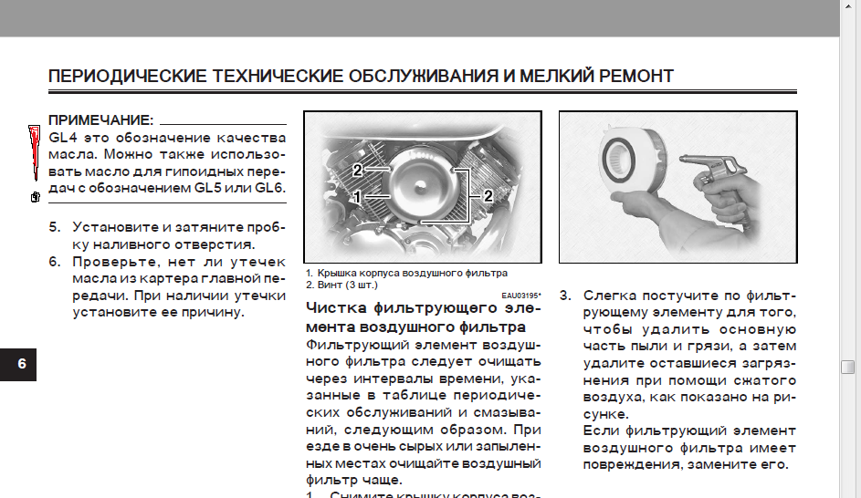

#9 Сообщение МурыЧ »
Во чё откопал!!! Черным по белому написано МОЖНО и 5 , и 6...а я башку ломаю неделю :~[
