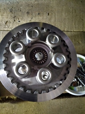

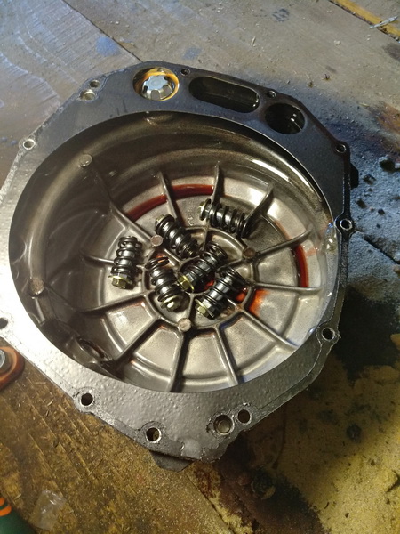

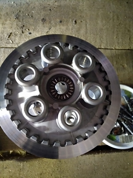

Раскрутил сцепу, из 6 болтов хорошо держался только 1, остальные держались на одном витке резьбы. Во время я полез смотреть. Хорошо на ходу не раскрутились. Промою клинером и на клей посажу..

lexx2810 писал(а): Вс июл 31, 2022 11:27 Раскрутил сцепу, из 6 болтов хорошо держался только 1, остальные
Заодно посмотри состояние пружин - в мануале есть регламентные размеры, если им не соответствуют - менять.
Болты закручиваются моментом по мануалу, там же указывается можно ли это соединение сажать на фиксатор резьбы.

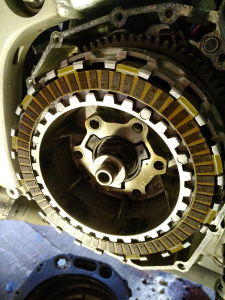

#13 Сообщение Ладо »
Как состояние железа и фрикционов? Не кривые, не подпаленные?

#14 Сообщение XPOH »
Ладо писал(а): Пн авг 01, 2022 14:04 Как состояние железа и фрикционов? Не кривые, не подпаленные?
Судя по фото еще полный заец!... :blush2:
Пружины по высоте замерить и собирать можно

#15 Сообщение XPOH »
Красная жижа? Пахнет клубникой?
