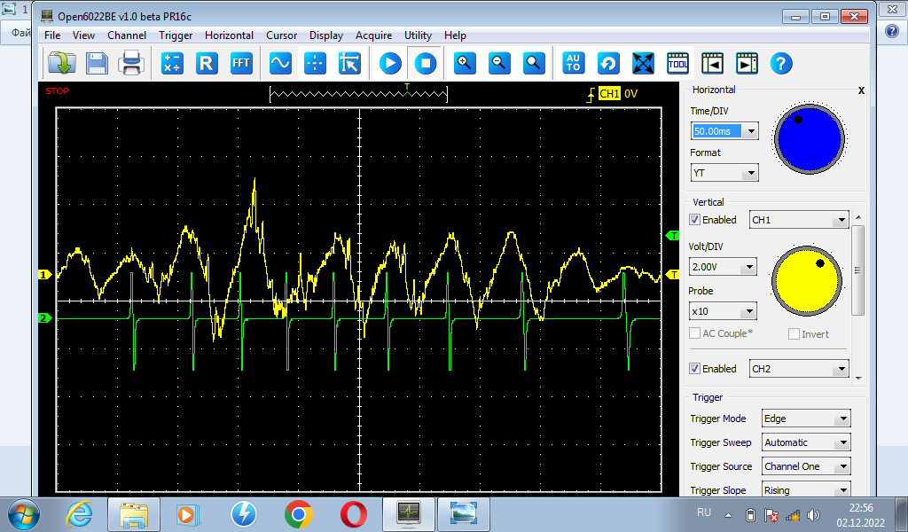

Пропала искра, но что с этим делать я уже знаю.
Система зажигания простейшая. Зарядная катушка, индуктивный датчик, катушка зажигания совмещенная с коммутатором.
Проверил все номиналы - в норме.
Снимаю осцилограмму - полная фигня

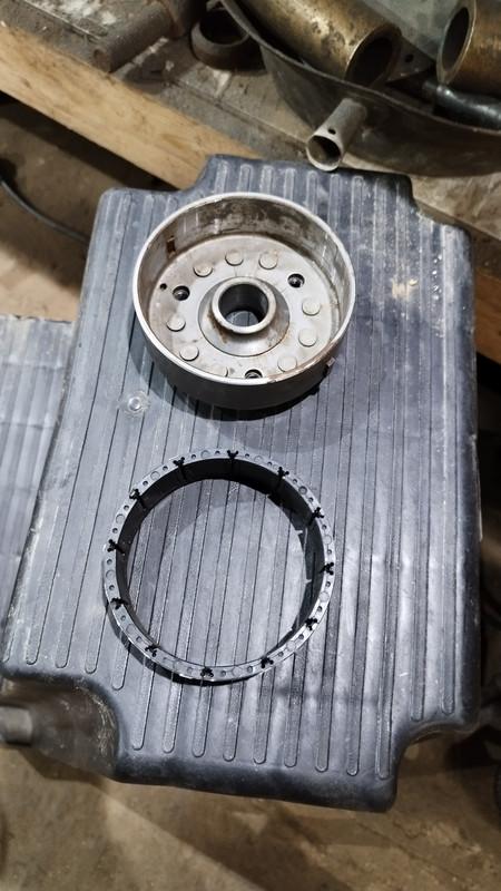

Лезу в ротор
Посадил на поксипол - все заработало.

Виталий писал(а): Вт дек 06, 2022 11:47Лезу в ротор

XPOH, магниты залиты в пластиковую обоиму
И этот "вкладыш" весьма крепкий. Он вложе и вклеен в ротор. Я так понял клей подняло коррозией и его начало проворачивать.
И это весьма редкая неисправность попадается мне уже второй раз. В прошлый раз при других обстоятельствах я эту неисправность искал неделю)))

Виталий писал(а): Вт дек 06, 2022 14:19 XPOH, магниты залиты в пластиковую обоиму
Да это я и по фото понял... Могло ж закусить эту обойму между ротором и статором и зажевать...

XPOH писал(а): Вт дек 06, 2022 14:30 Могло ж закусить
А как? Оно по диаметру не может за статор зацепиться пока целое.
А к картеру не вылезло.

Виталий писал(а): Вт дек 06, 2022 14:38
Там зазор между магнитом и пластинами якоря статора должен быть минимальный, а тут магниты в обойме, которые испытывают силу притяжения взаимно с железом статора, как луна и земля... "приливная" деформация обоймы вошла в резонанс на каких-то оборотах, шорк-шорк и зацеп... я канеш фонтазирую, но считаю, что риск был не нулевой...
